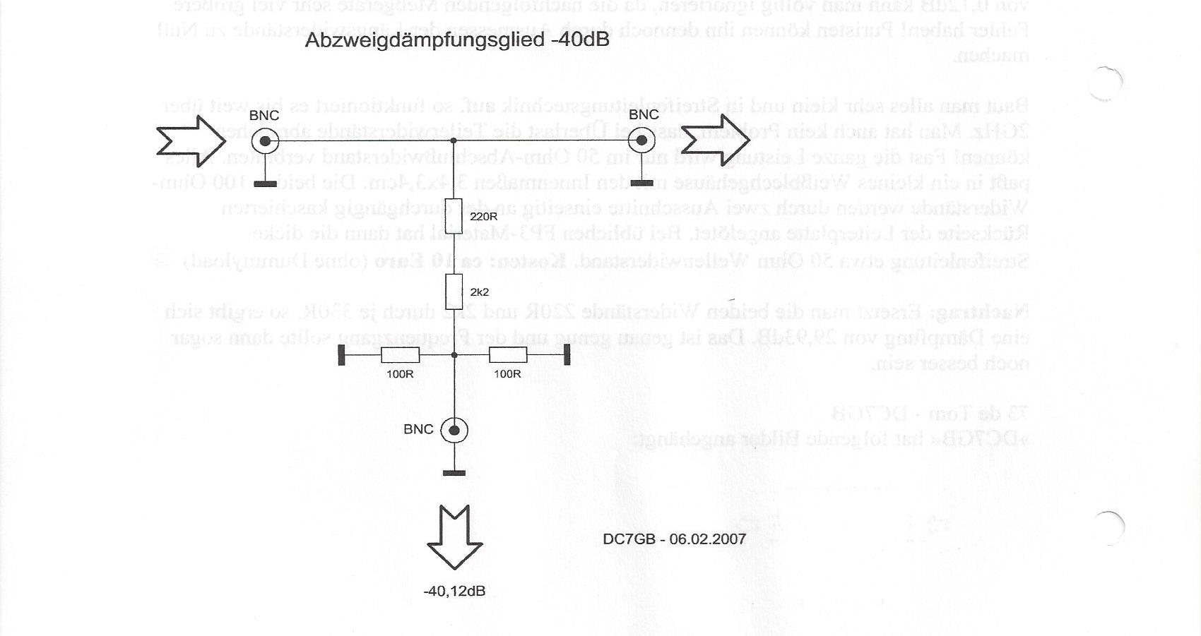

Marten Mcgonahy schrieb: > Hat hier jemand eine Idee? Ich weiß nicht ob nicht so ein simples Abzweigdämpfungsglied noch bei 6GHz funktioniert ? Aber ggf. könnte man das ja einmal zusammen mit den benötigten microstrips simulieren und auf den Anwendungsfall optimieren Bis in den UKW-Bereich für Dummyloads funktioniert es aber prima. EMU
#3872831
die Leitungen müssen natürlich 50R microstrips sein und der Abgriffpunkt genau in der Mitte! R&S Messköpfe bis in den GHz-Bereich funktionieren mit Luft-Koaxen ähnlich. EMU
EMU schrieb: > R&S Messköpfe bis in den GHz-Bereich funktionieren mit Luft-Koaxen > ähnlich Nicht ganz. Bis 2 GHz funktionieren sie. Die Diode ist direkt am Mittelleiter angeschlossen( über ein Koppelkondensator ). Die maximale Spannung ist dann hier 10Veff. Mehr hält die BAT16 nicht aus. Bei dem 100V Durchgangskopf ist ein kapazitiver Teiler vorhanden. Da ist es eher ein Triaxsystem. Mittelleiter Koppelleiter Masseleiter. Aber der geht auch nur bis ca 2GHz. Bis 6GHz funktioniert das nicht mehr. Hier ist tatsächlich der Richtkoppler die richtige Wahl. Der SML von R&S macht das ab 1,2GHz auch mit einen Richtkoppler. Ralph
EMU schrieb: > Ich weiß nicht ob nicht so ein simples Abzweigdämpfungsglied noch bei > 6GHz funktioniert ? Der 2,2Kohm ist bei 6GHz längst eine Induktivität. so hochohmig funktioniert das bei so hohen Frequenzen nicht mehr. Ralph
#3873019
Hat da wer "simpel"gemeint? :-)
Ralph Berres schrieb: > EMU schrieb: >> Ich weiß nicht ob nicht so ein simples Abzweigdämpfungsglied noch bei >> 6GHz funktioniert ? > > Der 2,2Kohm ist bei 6GHz längst eine Induktivität. so hochohmig > funktioniert das bei so hohen Frequenzen nicht mehr. > > Ralph Hallo Ralph, denkst du nicht, dass dieses z.B. als SMD-Version in Pi-Schaltung realisiert werden kann? Kann schwer einschätzen, wie hoch hier der induktive Anteil bei einem kleinen SMD-Widerstand wird... Nehmen wir mal an es würde funktionieren - wie dimensioniere ich das Dämpfungsglied...Eingangsimpedanz hier recht hochohmig, Dämpfung ergibt sich aus der Dynamik meines PowerDetector-Ic`s...wie sieht dann die Ausgangsimpedanz am besten aus? In Serie dann noch einen low-Cap-C. Denke einen Richtkoppler kann ich generell aus schließen, aus den besagten Gründen...zu groß, zu teuer... Gruß, Marten

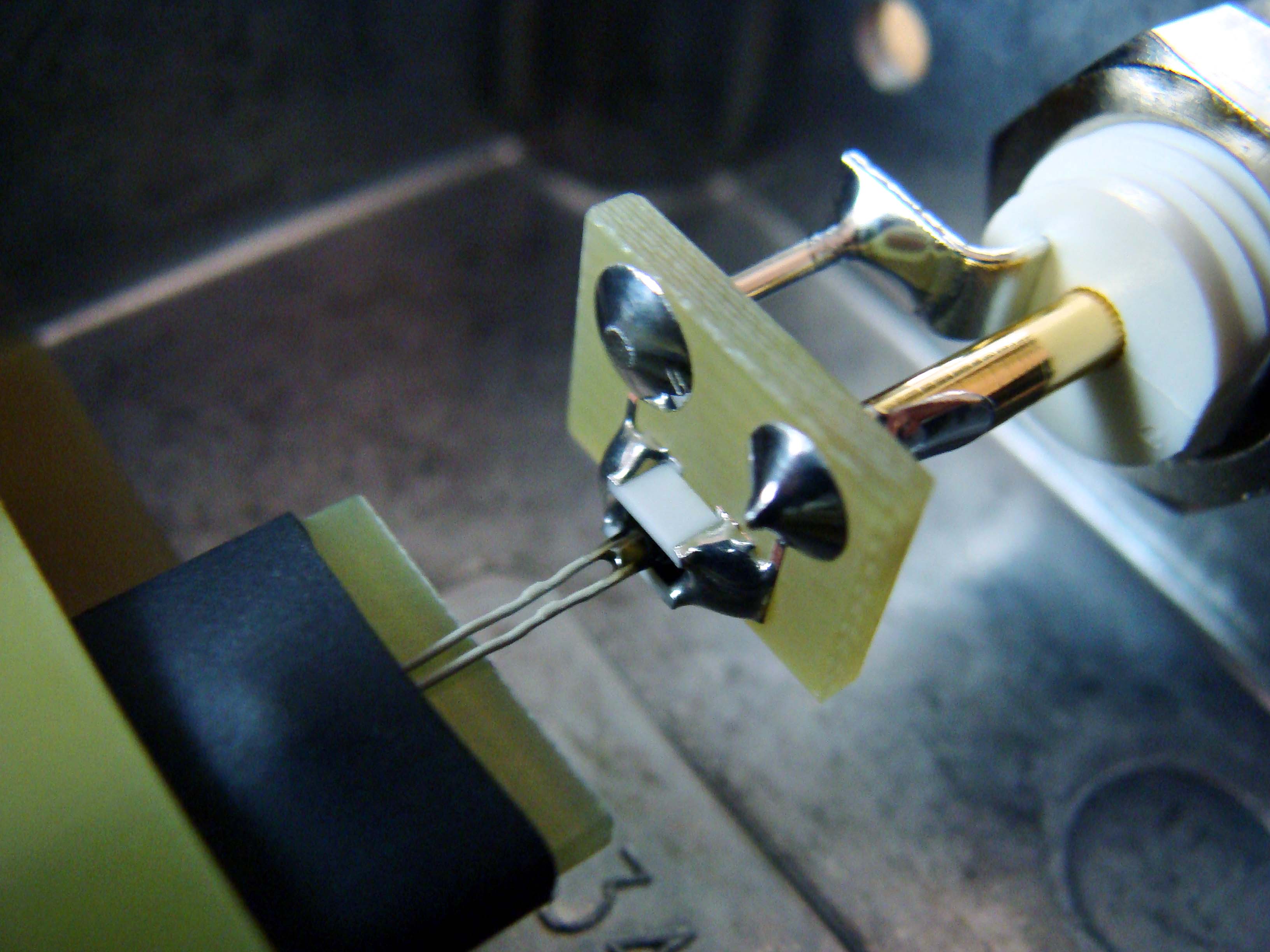

herbert schrieb: > Ich will ja nur bis maximal 1GHz messen.Ich hoffe ,das geht so. Ich denke schon. Allerdings halte ich die von der Masseleitung zum Widerstand aufgespannte Leiterschleife für bedenklich groß. Bei 1 GHz wird ihr induktiver Widerstand schon in die Größenordnung des Heizwiderstands kommen. Evtl. könntest du dort statt des Drahtes ein Kupferband oder ein quadratisches Stückchen Leiterplatte einlöten um die Induktivität zu erniedrigen. Noch besser wäre es eine BNC-Kabelbuchse mit einem Stück Koaxkabel zu verwenden und an dessen Ende zwei 100 Ohm Widerstände symmetrisch ans Geflecht zu löten. Was den TO angeht, so braucht er vielleicht gar keinen topfebenen Frequenzgang des Detektors, wenn die jeweilige Generatorfrequenz bekannt ist und im µC eine sauber vermessene Korrekturtabelle hinterlegt ist.
#3877149
foo schrieb: > Ich denke schon. Allerdings halte ich die von der Masseleitung zum > Widerstand aufgespannte Leiterschleife für bedenklich groß. > Bei 1 GHz wird ihr induktiver Widerstand schon in die Größenordnung des > Heizwiderstands kommen. > Evtl. könntest du dort statt des Drahtes ein Kupferband oder ein > quadratisches Stückchen Leiterplatte einlöten um die Induktivität zu > erniedrigen. Ich habe einmal im Jahr die Möglichkeit an einer Uni einen HF-Messplatz zu bemutzen. Dann wird man schlauer sein. Im Prinzip ist es doch so, dass nicht das "ungünstige"mit seinen Verlusten das Problem ist. Zum Problem werden nur Auswirkungen die man nicht kennt und beim messen rechnerisch nicht ausnullen kann.Deshalb benutze ich für diese Geschichte nur Teile die einen Namen und ein Datenblatt haben.Auf der Hf-Seite muß jede Dämpfung einer Steckverbindung und jeder Zentimeter Koaxkabel Frequenzseletiv in das Messergebnis rein gerechnet werden. foo schrieb: > Noch besser wäre es eine BNC-Kabelbuchse mit einem Stück Koaxkabel zu > verwenden und an dessen Ende zwei 100 Ohm Widerstände symmetrisch ans > Geflecht zu löten. Es ist nicht ganz einfach die zwei SMD Widerstände zu einem "Ofen" mit dem Innenmaß von 1,25 mm+0,05mm zu löten.Hier wird der Koppelfaktor bestimmt.Direkt die Widerstände an Geflecht und Inneleiter löten geht nicht. Einen zurückhängenden Gleichspannungssensor kann man mit Wärmeleitpaste justieren.Die Hf-Seite sollte man lassen wie sie ist. Ich habe jetzt eine Kalibrierkurve erstellt und da sieht man schon, dass es im Messbereich 100mv/3.55V mehrere Differenzblöcke SensorA zu SensorB über 500mV gibt die absolut gleich sind.Unterhalb 100mV kann ich erst schauen wenn ich mein bestelltes DMM habe das eine größere Auflösung hat als meine derzeitigen mit 100 Ohm.
#3877273
>Deshalb benutze ich für diese Geschichte nur Teile > die einen Namen und ein Datenblatt haben. Dann solltest du allerdings nicht Koaxbuchsen vom billigen Jakob verwenden. Die, die du da eingebaut hast, taugen allenfalls für ein paar MHz. > Auf der Hf-Seite muß jede Dämpfung einer Steckverbindung und > jeder Zentimeter Koaxkabel Frequenzseletiv in das Messergebnis > rein gerechnet werden. Bei deinem Aufbau ist das viel schlimmer. Die Leiterschleife dürfte bei 1GHz einen induktiven Widerstand um 40 Ohm haben. Was das in dB bedeutet, kannst du dir ja einmal ausrechnen. Mit etwas Pech schaffst du es sogar noch über die von der Schleife abgestrahle HF-Leistung Gehäuseresonanzen anzuregen. >Es ist nicht ganz einfach die zwei SMD Widerstände zu einem "Ofen" mit dem Innenmaß von 1,25 mm+0,05mm zu löten. Ich weiß zwar nicht, wo die 50µm herkommen, aber wer sagt, dass immer alles einfach sein muss? Kommerzielle thermische Meßköpfe verwenden entweder Thermoelemente, die von dem Lastwiderstand geheizt werden, oder direkt zwei symmetrisch angeordnete NTCs, die in einer Brückenschaltung angeordnet, von einer (NF-)Fremdspannung so geheizt werden, dass ihr Gesamtwiderstand genau 200 Ohm beträgt. Beidesmal sind die Heizwiderstände aber nicht größer als ein Fliegenschiss, damit man noch in diesem Leben einen Meßwert bekommt. Vorteil beim ersten Verfahren ist, dass man mit DC kalibrieren kann, und die Umgebungstemperatur keine Rolle spielt, dafür ist das zweite Verfahren etwas empfindlicher, erfordert aber eine genaue HF-Leistung (meist 1mW 50MHz) zur Justage. Bei dem zweiten Verfahren wird gewöhnlich auch noch eine zweite, genau gleich aufgebaute, Meßzelle zur Kompensation der Umgebungstemperatur verwendet. Bei deiner Anordnung musst du auch noch die Eigenerwärmung des NTC berücksichtigen. Welcher Meßbereich schwebt dir eigentlich vor? >Die Hf-Seite sollte man lassen wie sie ist Ich bin da zwar ganz anderer Ansicht und würde eine frequenzunabhängige Empfindlichkeit anstreben, aber letzlich ist ja dein Projekt.
#3877352
foo schrieb: >>Deshalb benutze ich für diese Geschichte nur Teile >> die einen Namen und ein Datenblatt haben. > Dann solltest du allerdings nicht Koaxbuchsen vom billigen Jakob > verwenden. > Die, die du da eingebaut hast, taugen allenfalls für ein paar MHz. Das sind keine vom "billigen Jakob",haben ein Datenblatt und sind spezifiziert bis 4GHz von denen ich von den Anforderungen her sehr weit weg bin.Kannst mir ja mal eine Link auf gute BNC-Armaturen setzen. N- Armaturen habe ich absichtlich nicht genommen, da sie vom geplanten Aufbau her an dieser Stelle keinen nahrhaften Vorteil haben. foo schrieb: > Ich weiß zwar nicht, wo die 50µm herkommen, aber wer sagt, dass immer > alles einfach sein muss? Löten kann ich. Wenn du es mir vormachst und hier postest ,dann mache ich das auch.;-) foo schrieb: > Kommerzielle thermische Meßköpfe verwenden entweder Thermoelemente, die > von dem Lastwiderstand geheizt werden, oder direkt zwei symmetrisch > angeordnete NTCs, die in einer Brückenschaltung angeordnet, von einer > (NF-)Fremdspannung so geheizt werden, dass ihr Gesamtwiderstand genau > 200 Ohm beträgt. > Beidesmal sind die Heizwiderstände aber nicht größer als ein > Fliegenschiss, damit man noch in diesem Leben einen Meßwert bekommt. Du vergleichst eine relativ eihfachen Aufbau mit unbezahlbarer Technik.Ist das Sachlich angemessen? foo schrieb: > Vorteil beim ersten Verfahren ist, dass man mit DC kalibrieren kann Mach ich doch auch:-) foo schrieb: > Bei dem zweiten Verfahren wird gewöhnlich auch noch eine zweite, genau > gleich aufgebaute, Meßzelle zur Kompensation der Umgebungstemperatur Mach ich doch auch.:-) foo schrieb: > Bei deiner Anordnung musst du auch noch die Eigenerwärmung des NTC > berücksichtigen. Die Eigenerwärmung des NTC`s ist bei einer Meßspannung von 600mV an 100k bzw.25K nachrechenbar kein Thema. foo schrieb: > Welcher Meßbereich schwebt dir eigentlich vor? Meine Tests ergaben bei einer Auflösung von 100 Ohm 200µW und oben soll bei 250mW Ende sein.Größeres Leistungen mit Leistungsabschluss und -40db Auskopplung. Mit einer besseren Auflösung sind auch kleinere Leistungen Nachweisbar. Die Werte eines Ad xxx erreicht zwar man nicht aber den muß man komerziell einmessen wenn man nicht nur einen Leistungsindikator haben will.
#3877600
herbert schrieb: >> Dann solltest du allerdings nicht Koaxbuchsen vom billigen Jakob >> verwenden. >> Die, die du da eingebaut hast, taugen allenfalls für ein paar MHz. > > Das sind keine vom "billigen Jakob",haben ein Datenblatt und sind > spezifiziert bis 4GHz von denen ich von den Anforderungen her sehr weit > weg bin. Papier ist geduldig ...
#3877648
foo schrieb: > Papier ist geduldig ... :-) Ich hoffe noch auf einen brauchbaren Link auf deine guten BNC Armaturen... bin schon recht ungeduldig. Suhner und co sind wohl Betrüger?
#3877672
herbert schrieb: > Suhner und co sind wohl > Betrüger? Nein, deren Zeug ist schon gut, und was in der Buchse stattfindet, mag ja auch in Ordnung sein. Aber alles, was sich hier ab Ende der Durchführung im Kunststoff und erst recht in der Luft abspielt, ist HF-mäßiger Krampf. Suhner &Co machen eben auch Steckverbinder für Leute die mit Audio- oder 10MHz Videosignalen hantieren, und dafür ist diese Buchse ok.
#3880085
... und wir warten noch auf den Link für gute brauchbare BNC-Armaturen, Mr. foo.
#3880206
Kringelgast schrieb: > ... und wir warten noch auf den Link für gute brauchbare BNC-Armaturen, > Mr. foo. Dieser Ton gefällt mir überhaupt nicht! Ich habe ja schon geschrieben, wie man das besser machen kann. Alternativ nimmt man eben eine Buchse, die man auf die Kante der Leiterplatte montiert und geht von da mit einer Microstrip Leitung weiter. Z.B. http://www.bomarinterconnect.com/v-bitenl.htm oder https://emersonconnectivity.com/OA_MEDIA/drawings/dr-VB335.pdf
#3880846
Naja, jetzt mache ich erstmal die ganze Sache so fertig dass es realistisch getestet werden kann. Das VSWR ist sicher nicht unkritisch,aber ich bin halt auch neugierig darauf was ein nicht optimierter Aubau des Heizers zu leisten vermag. Wenn ich das weiß dann habe ich schon die Idee die kleine Plaine so zu gestalten ,dass man sie komplett über den Hohlpin schieben kann um sie dann so kurz wie möglich an zu löten. Die Massefahne müßte man dann nicht mehr umbiegen sondern man könnte sie dann auch kürzen. Da fällt mir gerade ein ,dass ich erst kürzlich ein schaltbares Dämfungsglied gesehen habe dessen parasitäre Induktivität und Kapazitätsanteile des Aufbaues sichtbar dramatischer ins Auge sticht. Trotzdem ist das Teil mit Einschränkungen auch noch bei 500MHz zu gebrauchen.Im übrigen sind die 1Ghz bei mir nicht zwingend, da bei mir Funk und Bastelmäßig bei 70cm Schluss ist. Aber wer hätte nicht gerne Luft nach oben?;-)
