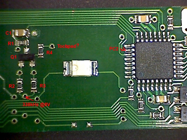

Hallo Leute,
ich habe hier vor mir ein Touchfeld. Von vorn ist Glas, dahinter ist die
Platine geklebt. Mit dem Finger kann man nun bei Berührung etwas
schalten( Dunstabzug).
Was ich jetzt möcht ist, an die Eingänge des uC, welcher die Touchtastn
auswertet und dann quasi parallel zu den Touchflächen mit einer anderen
Steuerung eine Schalthandlung herbei führen.
Die Steuerung läuft mit 5V.

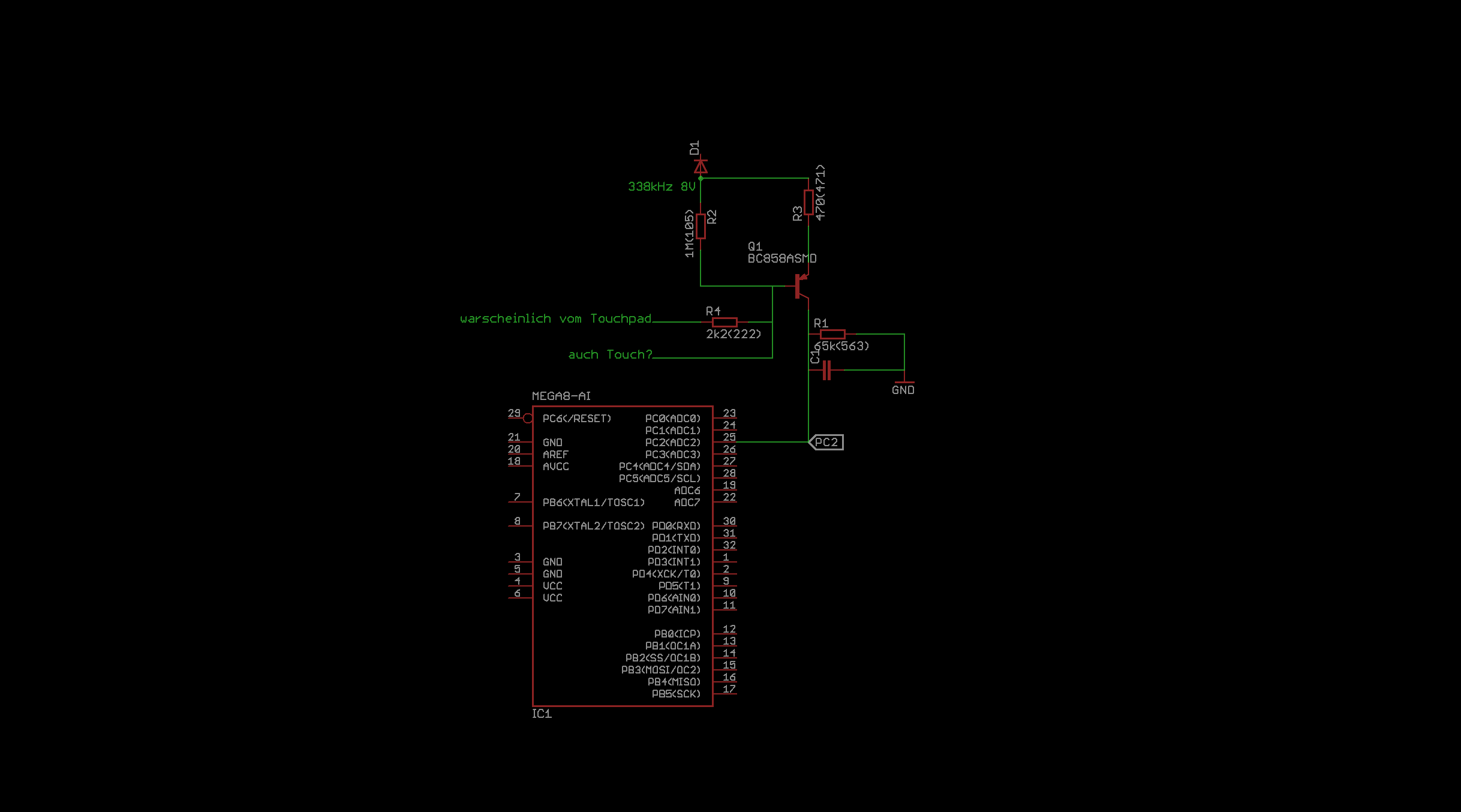

Jetzt kurz was zum Signal der Touchfläche.
Ohne Bedienung liegt 4,6V Ruhepotenzial an Eingang PC2 an.
Bei Betätigung 4,8V. Ich dachte jetzt, ich kann einfach das gleiche
Potential an PC2 anlegen aber selbst wenn ich da 5V kurz anlege, findet
keine Schalthandlung statt. Nur wenn ich "drücke".
Ich habe im Anhang die Schaltung und Bilder eingestellt.
Vielleicht kann jemand erklären wie es funktioniert und mir sagen wie
ich eben den uC dazu bringe zu schalten. Es gibt auf der Platine einen
Summer der ein erfolgreiches Schalten quittiert.
Die Platine ist leider verklebt und ich kann nur auf die Rückseite
schauen.

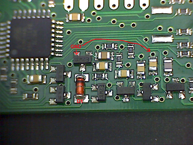

Man beachte die Rechteckspannung an der Diode von 8V 338kHz obwohl die
Platine mit 5 V versorgt wird.
Vielleicht kennt jemand diese Art der Ansteurung und kann mir sgane in
welches Signal ich noch eingreifen muss damit geschaltet wird. Der mC
ist ein Atmega8, den ich aber nicht umprogrammieren kann...
Ich muss quasi von außen drauf.
Grüße Christian

Das scheint ein kapazitiver Sensor a là QTouch (Atmel Begriff) zu sein.
Der Finger auf dem Sensor leitet mehr vom 338 kHz Signal durch die
Körperkapazität ab und das resltuierende Signal verändert sich, wird vom
Transitor verstärkt und dann vom Mega ausgewertet (der liefert übrigens
auch an einem seiner Pins dieses Signal).
Du könntest mal mit einem kleinen Kondensator von etwa 47pF-220pF die
Basis des Transistors mit Masse verbinden, ohne mit dem Finger den
Kondensator zu belasten. Wenn das auslöst, geht evtl. ein kleiner
MOSFet, der besagten Kondensator gegen Masse zieht, wenn man ihn am Gate
durchsteuert.
 Es ist übrigens wahrscheinlich, das der ganze Kram nicht netzgetrennt
ist, also obacht!

So ich bins nochmal,
das mit dem Kondensator parallel schalten hat soweit funktioniert. Es
ging mit einem 22pF Kondensator.
Jetzt stellt sich mir nur die Frage wie ich den Kondesator dann in der
Schaltung zuschalten kann. Jetzt hab ich ja einfach ein Kabel dran
gehalten.
Wie muss denn die Schaltung aussehen?
Einfach C--FET--C--GND wird nicht gehen oder?
