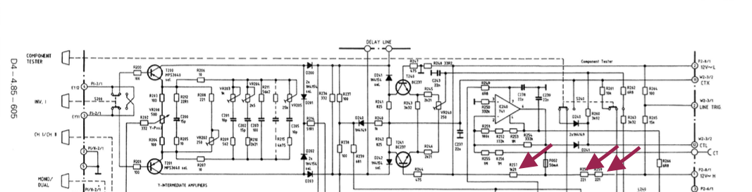

Ich habe vor einigen Wochen einen defekten Hameg 605-2 im internet
Auktionshaus erworben. Channel 1 wurde auf dem Schirm nicht dargestellt,
Overscan zeigte nach unten, bei invertierung nach oben. Meine Vermutung
ein Problem in der Y-Verstärkung. -> drei Widerstände waren durch. Die
fünf Elkos 3 x 1000µ 25v & 2 x 220µ 100v habe ich direkt mitgetauscht.
Nach dem Einschalten kein Bild mehr...,

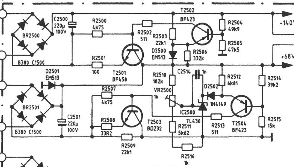

Zum eigentlichen Problem:
An der Testleiste messe ich nicht die Vorgegebenen 68v & 140v, sondern
50v und 110v.
Hat jemand eine Idee wie ich weiter verfahren soll?

Nachdem du die Folgeschaltung abgetrennt hast, kannst du mal über den
beiden Elkos messen, da sollten nach Adam Riese ja ziemlich genau 100V
über jedem stehen (bisschen drunter).
Ok, dann bleiben über dem BD232 etwa 30V hängen (nachmessen) und über
dem BF458(?) nochmal so etwa 30-40V. Wenn das stark abweicht, ist in
einer der beiden Stabilisierschaltungen was faul.

Getauscht wurden folgende drei Widerstände: R257;R258 und R259,
(Waren deutlich verkohlt).
Meine Schlussfolgerung war es nicht direkt.
Ich hatte es nur vermutet, bestätigt wurde es durch einen Laboringenieur
an meiner FH.

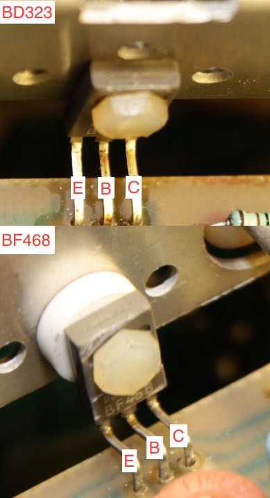

von Paul S. (paul-so)
Guten Abend zusammen,
folgendes konnte ich feststellen.
Wenn alles angeschlossen bleibt wird nach einigen Minuten der T2503
(BD323)
sehr warm. Gemessen habe ich um die ~70°c.
Anschließend habe ich alles abgeklemmt.
Temp. am BD323 30°c ?
An der Testleiste liegen dieselben Spannungen an(50v&110v).
Am Elko C2500 110v und am C2501 100v gemessen.
An den Transistoren BD323 UBE 40v und am BF468 UBE 50v.
mfg

Hat der Trimmer VR2500 noch einen Einfluss auf IC2500 (TL430)?
Ja, Spannungen lassen sich mit dem programmierbaren Spannungsregler
einstellen.
Das muss ein Messfehler sein. Die Spannung bei einem Transistor zwischen
Basis und Emitter sollte um die 0,6-0,7 V sein. Ich vermute aber, du
meinst UCE.

Das heisst? Also welche Spannungen kannst du über dem TL430 messen, wenn
du am Trimmer drehst und ihn von Anschlag zu Anschlag drehst? Welche
Spannungen misst du dabei am Ausgang?
Wird BD232 auch warm, wenn keine Folgeschaltung angeschlossen ist?

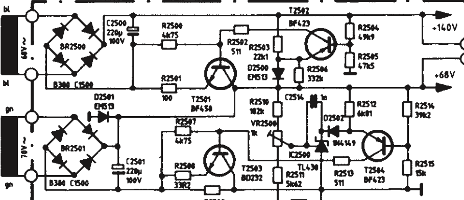

Was für Leitungen verschwinden in dem ersten Bild der Stabilisierung vom
Kollektor des BD232 nach unten aus dem Bild?

Paul So schrieb:
> (habe an Kathode & Masse gemessen, bin mir nicht sicher ob es richtig
> ist)
Leider nicht. Der Tl430 wird probieren, an seinem ADJ Eingang etwa 2,75V
zu halten, indem er zwischen Anode und Kathode niederohmig wird.
Am ADJ Eingang sollte also immer 2,75V stehen.
Entscheidend ist da der Spannungsteiler R2510 und R2511+R2516.
Überschlägig kommen nach der Formel im DB 70V raus, stimmt also.
Die Schaltung mit den Transistoren verstärkt die Regelung mit dem TL430,
der kann nämlich nur 30V an A und K vertragen.
Wenn die 2,75V da nicht stehen, ist der TL430 verdächtig. Wenn die 2,75
V da sind, solltest du die Widerstände um den Spannungsteiler
untersuchen(messen).
nach einer längeren Suche habe ich beide Fehler gefunden.
Am Spannungsteiler war ein Widerstand durch.
Dann noch der Spannungsregler welcher -12v liefert
hatte Kontakt mit der Masse.
Nur leider funktioniert Channel-1 immer noch nicht.
