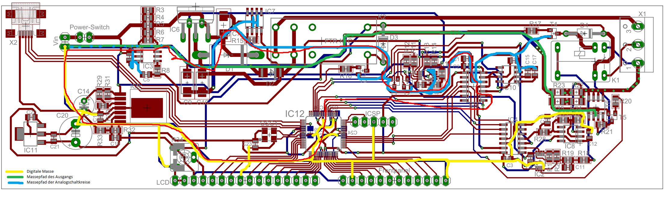

Hallo
jetzt möchte ich auch gerne Kritik an meiner entworfenen Schaltung
hören.
Im Anhang das Layout mit Bottom+Top, Top und Bottom alleine sowie der
Schaltplan, den ich in 3 Seiten geteilt habe (Analog,
Spannungsversorgung, Mikrokontroller).
Die Schaltung habe ich größtenteils vom µSupply von Dave Jones und
seinem EEVBlog übernommen:
http://www.eevblog.com/files/uSupplyBenchRevB.pdf
Als Display wollte ich ein 2x16 Zeichen LCD nehmen (Aufteilung steht
neben dem Anschluss dafür), aber auch die Möglichkeit lassen, ein
Farb-TFT zu nehmen. Deswegen, und weil ich noch einen habe, nutze ich
den etwas überdimensionierten dsPIC.
Die Massefläche habe ich absichtlich weggelassen, weiß aber nicht, ob
das klug ist. Mein Gedanke war, dass ich so einzelne Masseführungen
(siehe Bild, "Legende" unten links) habe. Falls das unnötig ist, ruhig
sagen ;)
Ich hoffe, es ist sonst alles benötigte da.
Danke
PS: Das Frontpanel beinhaltet 2 Encoder (Strom und Spannung), 2-3 Taster
und das wars. Das habe ich noch nicht angefangen, sollte aber auch nicht
wirklich schwer umzusetzen sein.

Richtig glücklich ist das ganze nicht.
Ein Kriterium für ein gutes Layout ist Störunempfindlichkeit.
Jedes einzelne Signal bildet einen Stromkreis. Immer und
grundsätzlich.Der Strom fließt von der Quelle durch die Signalleiterbahn
hin zum "Verbraucher" und über Ground wieder zur Quelle zurück. Diesen
StromKREIS kannst Du Dir als Spule mit einer Windung vorstellen. Du
weißt ja, dass ein sich zeitlich veränderndes Magnetfeld in einer
Leiterschleife eine Spannung induziert. Das wird Dir hier auch
passieren, in vielfacher Zahl. Die Strategie zur Minimierung der
Störempfindlichkeit liegt darin, Hin- und Rückleitung so dicht wie
möglich beieinander zu haben, um die Fläche der Leiterschleife zu
minimieren. Deswegen sind DURCHGEHENDE Masseflächen so beliebt, d.h.
Signale in einem Layer, Ground in einem anderen.
Natürlich ist Leiterplattenlayout immer ein Kompromiss aus vielen
Anforderungen, aber der obige Punkt ist sehr wichtig.

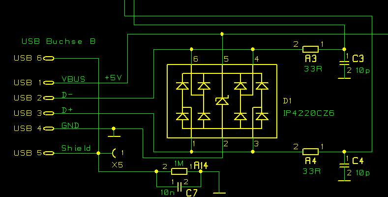

USB ist ungünstig layoutet. Du hast hier keine Rücksicht auf die
Einhaltung der Impedanzen genommen. Denke immer daran: JEDER mm
Leiterbahn ist immer gleichzeitig ein Widerstand, eine Induktivität und
eine Kapazität. Im Gleichstromfall ist das vernachlässigbar, aber
insbesondere bei USB bist Du weit von Gleichspannung entfernt. Es gibt
spezielle Layoutregeln für die Einhaltung des Wellenwiderstandes bei
USB. Du hast sie alle erkennbar ignoriert.
Dann sehe ich bei Dir keinerlei ESD-Schutz und keinerlei
Verpolungsschutz.
Dann sehe ich bei Dir keinerlei Kühlung für den Schaltregler.
Üblicherweise ist das so gedacht, dass unter dem Exposed Pad etliche
thermische Vias sind, die die Abwärme auf eine Massefläche ableiten. Die
Leiterplatte wird also als Kühlkörper verwendet. Das sollte auch im
Datenblatt so stehen. Schau Dir die AppNotes und die Beispiellayouts an.
Das gilt auch für den LDO.

vieles wurde dir schon von Frank K. aufgezeigt.
Die PCB läßt sich auch einseitig (Bauteile) bestücken. Also C's on C12
auf den Layer Top holen.
Tipp: Schau dir die Routing-Guides an. Da kannst man vieles lernen /
entnehmen um das jetzige Layout zu optimieren.

Dass die USB-Leitungen zumindest grenzwertig sind, wurde schon erwähnt,
kann funktionieren oder auch nicht oder auch mal so mal so. Eine
USB-Schnittstelle ohne jede Schutzschaltung direkt an den Prozessor zu
führen ist aber nicht zu verantworten, das provoziert Ausfälle.
Also wäre in meinem Fall auf der Unterseite eine Groundplane ganz gut?
Da sind ja relativ wenig Leiterbahnen, die nicht Ground sind.
Ich hab gedacht, dass es nicht soo kritisch ist, ehrlich gesagt. Ich
jabe mit einem PIC18 mal auf nem Breadboard eine USB-Verbindung
hergestellt. Und da war die Buchse frei in der Luft und die 4 Adern
waren mit einzelnen Litzen auf das Breadboard geführt und es hat auch
funktioniert. Dazu kommt noch, dass ich sowas noch nie gemacht habe und
auch nicht wüsste, wie man das mit Eagle hinbekommt, also 2 Leiterbahnen
im bestimmtem Abstand zu routen. Daher habe ich es sehr früh gemacht und
sie einfach recht dich bei einander verlegt. Spielen bei der Impedanz
nicht auch einige Platinenbezogene Werte eine Rolle? Ich will die
Platine bei elecrow bestellen. Dort sind, egal welche Werte, nicht
sichtbar.
> Verpolungsschutz.
Das stimmt, an ESD hab ich nicht gedacht. Verpolungsschutz wollte ich
durch eine Hohlbuchse als Gehäusemontage realisieren, aber sicher ist
sicher.
Werde ich nachrüsten. Habe nur gedacht, dass bei relativ kleinem Strom
beide Regler nicht soo warm werden.
Was kommt denn so für ein R dazwischen? 20 Ohm? 100 Ohm? Ich hab mich
hieran orientiert:
Http://ww1.microchip.com/downloads/en/DeviceDoc/S25.pdf
Auf Seite 43 ist nichts von Widerständen zu sehen.

Moderator (Firma: Titel) Persönliche Seite #3873989
> funktioniert.
Es gibt auch Leute, die im Lotto gewonnen haben...
Man sieht einfach genau hin und passt auf. Es sind ja (grob gesagt) nur
genau 2 Leiterbahnen.
Schon, aber erst nachrangig.
Dein "Massekonzept" hat Schwächen: wenn ein Strom aus dem uC-Pin (z.B.
MOSI, CS, SCLK) zum ADC/DAC fließt, dann muss genau der selbe Strom
wieder zum uC zurück. Erst dann ist der Stromkreis geschlossen (siehe
rote Linie im Bild)! Und je größer dieser Stromkreis ist, desto
empfindlicher ist er für Störungen, denn das ist ja eine Kupferwicklung.
Und bei z.B. einem Trafo werden Kupferwicklungen zur Energieübertragung
verwendet...
