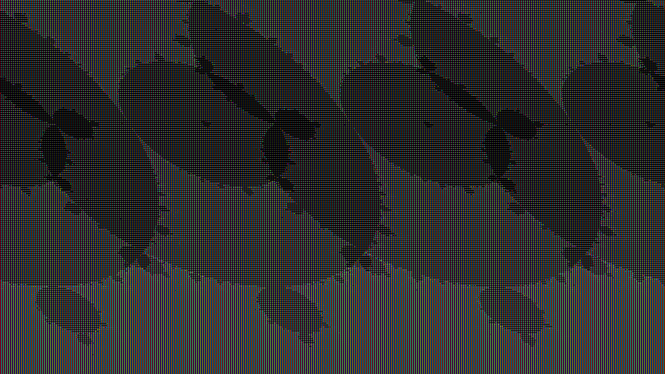

MoinMoin,
ich versuche gerade Daten aus einem Array in eine Bitmap zu schreiben.
Dazu hab ich mir rausgesucht, wie so eine Bitmap aufgebaut ist, habe
versucht das umzusetzen, aber die Datei die ich erzeuge, lässt sich
nicht öffnen.
Als erstes habe ich versucht, einfach nur den Header in die zu
erzeugende Datei zu schreiben, diese wurde jedoch nur 15byte statt der
erwarteten 54byte groß.
Ich schreibe meine Werte mit fputc in die Datei, will aber eigentlich
uint32 in der Datei haben, und aus dem Header der BMP kommen auch noch
einige int32 und uint32.
Ich vermute nun, dass fputc nur chars schreibt (also 8bittige Werte?),
bräuchte aber wohl etwas, das mir je nach Größe der aktuell zu
schreibenden Variable einen int16, uint16, int32 oder uint32 schreibt.
Hier mal mein aktueller Code, in der Funktion Mandelbrot wird das Array
erstellt, welches die Bilddaten beinhaltet. BMP_AUsgeben soll dann die
.bmp-Datei erzeugen:
MfG Chaos

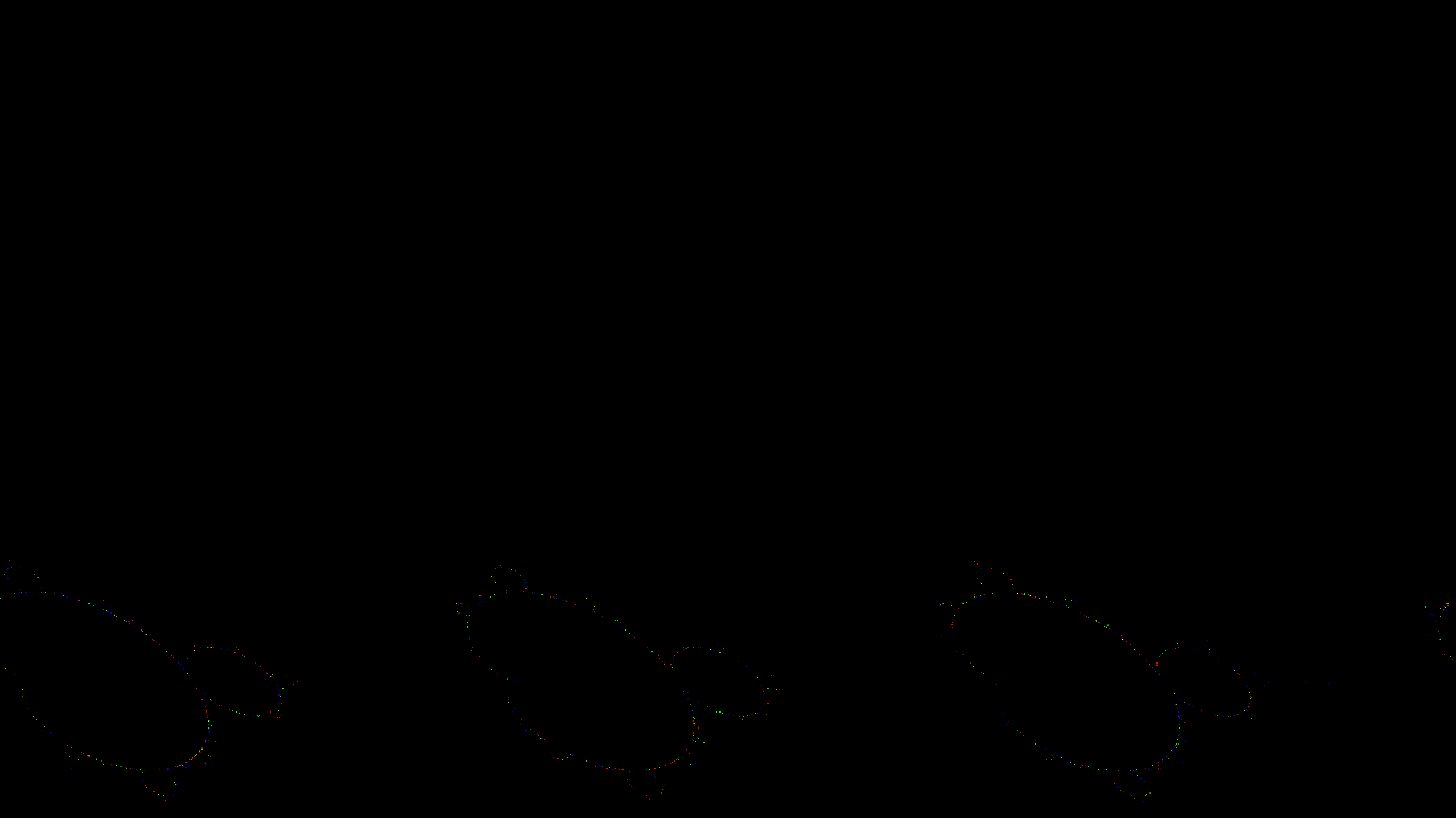

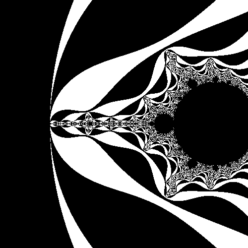

Ah, mit "Bitmap" meinst du eine BMP-Datei. Eigentlich haben diese mit
Bitmaps gar nix zu tun. Da hat Microsoft mal wieder einen Begriff falsch
verstanden.
Ja, richtig. Ein anderes Problem ist, daß du die Datei im Textmodus
öffnest.
Lies mal etwas zu fwrite. Und zu packed bei structs. Etwas entfernt
mandelbrotiges ist dann schon erkennbar.
Das Bild würde ich zum Testen erstmal mit Schachbrett/Streifen o.ä.
füllen. Momentan ist nämlich nicht ganz klar, ob die seltsame Optik des
Resultats beim Erzeugen oder Speichern liegt.
Und die Warnungen grundsätzlich voll aufdrehen (-Wall -Wextra etc.) und
abarbeiten.
Sowas "warning: comparison of unsigned expression >= 0 is always true"
ist z.B. ein Fehlerkandidat.

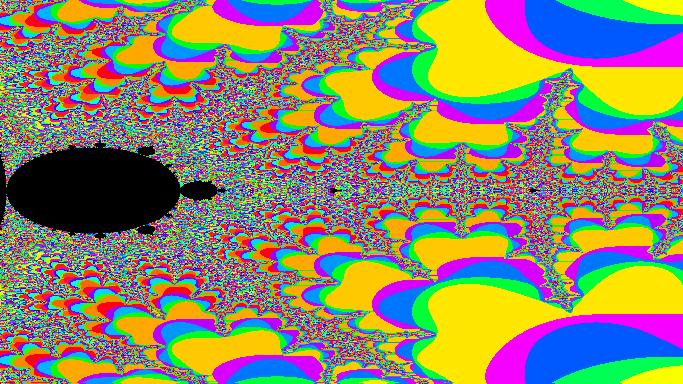

OP
Die reine Mandelbroterzeugung an sich läuft. Die hab ich schon auf dem
STM32F429 Disco laufen lassen, aber war mit der Auflösung von 320*240
nicht wirklich zufrieden. In der Tat sieht das was du da zeigst, ein
wenig seltsam aus *gg. Aber der Rand ist definitiv schon recht
mandelbrotig, nur etwas geneigt und er ist halt auch ein paar mal zu oft
da.
Ich werd mir die links mal zu Gemüte führen, danke dafür
MfG Chaos

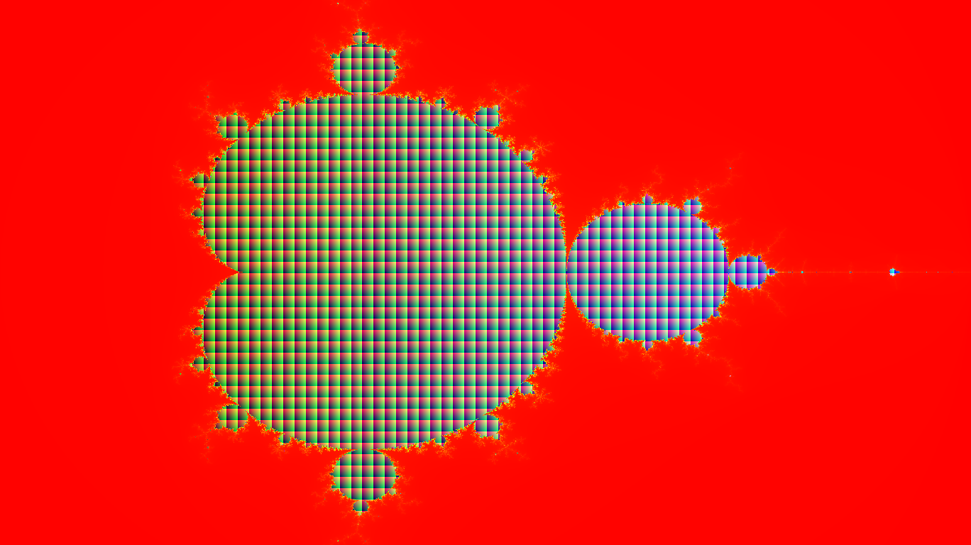

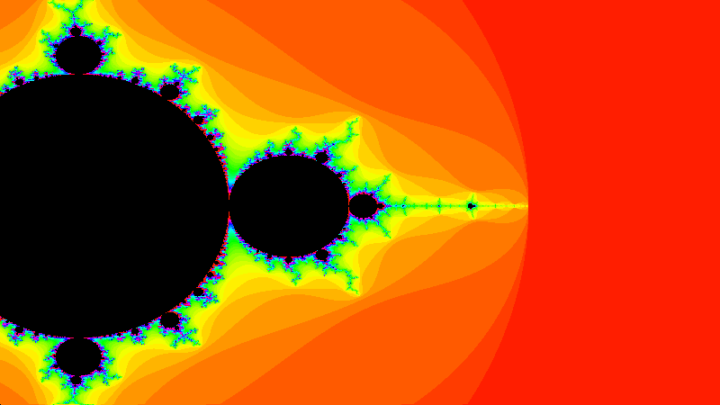

Heisser Tip:
Seine ersten Gehversuche macht man nicht mit Daten, die man in einer
Hex-Anzeige der Datei nicht vernünftig deuten kann.
Seine ersten Versuche macht man mit zb dem bereits genannten
Schachbrett. Denn mit einem Hex-Editor erkennt man dort dann den
Dateiaufbau wieder und kann ihn mit einem 'baugleichen' Bild, welches
ein Malprogramm erzeugt hat, vergleichen um zu sehen, wo die
Unterschiede liegen, wnn man sich das File auf Byte-Ebene ansieht.
"Die Bilddaten werden Zeile für Zeile gespeichert. Wenn biHeight positiv
ist, beginnen die Bilddaten mit der letzten und enden mit der ersten
Bildzeile, ansonsten ist es umgekehrt. Bei BI_BITFIELDS und bei BI_RGB
ist die Länge jeder Zeile ist ein Vielfaches von 4 Bytes und wird, falls
erforderlich, mit Nullbytes aufgefüllt."
Deine 1366 passen dazu nicht. MIt 1368 geht es besser.
Das komische Muster in der Mitte ist meine Initialisierung des Bildes
vor dem Mandelbrotaufruf.

Es wird nun kompiliert und auch eine 3075kb große Datei erzeugt, aber
ich kann sie nicht öffnen....
P.S.
Ich hatte versucht die falsche Datei zu öffnen. Es lässt sich doch
öffnen, jedoch ist da noch irgendwas durcheinander geraten...
Bei fwrite dachte ich eher an sowas:
fwrite(&BMPFileHeader, sizeof BMPFileHeader, 1, MandelbrotBild1);
Damit das funktioniert, muss das struct packed sein.
>fwritePt = &Bild[xPos][yPos];
>fwrite(fwritePt, sizeof(Bild[xPos][yPos]), 1, MandelbrotBild1);
Hier musst Du immer 3 Byte (R, G und B) schreiben. Das 4. Byte des
uint32_t darf nicht in die Datei. Und das "Zahl der Pixel in einer Zeile
muss durch 4 teilbar sein oder mit 0 aufgefüllt werden"-Problem scheint
auch immer noch zu existieren.

Ich schätze mal, das kommt von von dem Byteversatz den er durch das
Schreiben von 4 Bytes für R.G.B zustande bringt.
Aber die 4 Byte Grenze pro Scanline muss er natürlich trotzdem
einhalten.

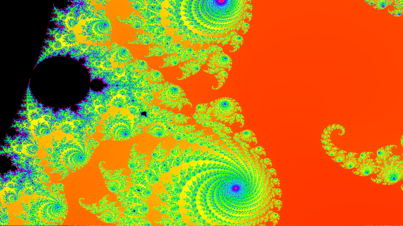

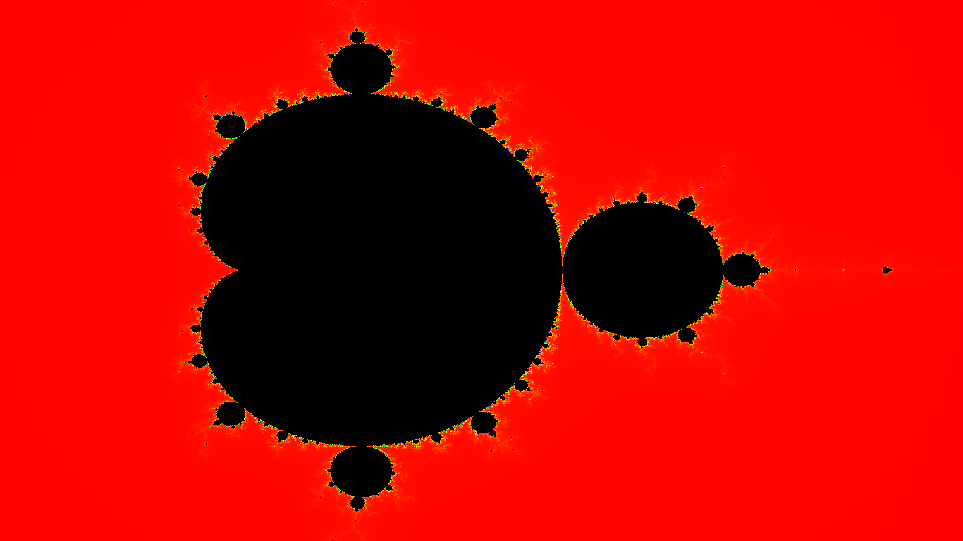

Ansonsten macht er mir nun ein richtiges Apfelmännchen =)
z.Zt siehts so aus:

.bmp-Dateien lassen sich wohl nicht anhängen, daher nur ne png von der
funktionierenden Version. Wie gesagt, der Unterschied sind ja lediglich
2Byte

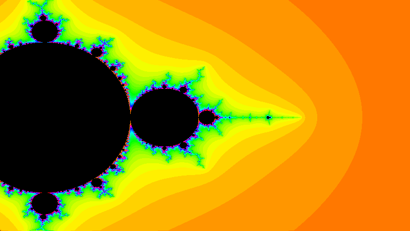

Nebenbei eine Frage evtl etwas offtopic.

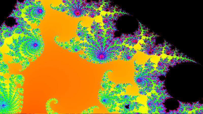

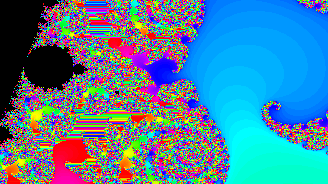

Ich zähle in einer Variablen n die Anzahl der Iterationen für jedes
Pixel, und je nach Iterationszahl wird eine Farbe zwischen 0-1536
zugewiesen.
Da der Anstieg der Iterationszahl aber recht exponentiell in einige
Richtungen zu gehen scheint, ergibt sich immer das Bild, das entweder
die Farben ewig lange rot bleiben, um dann am Rand aber halt erst recht
dicht dran, recht detailiert zu werden.  Wenn ich nun einfach einen
Multiplikator einfüge, habe ich schon von Anfang an eine (wenn auch
recht sprunghafte) Farbändderungen, und zum Rand bleiben keine Farben
mehr übrig.
Ich brauche nun also eine Funktion, die die Iterationszahl auf 1
normiert a la nMax/n und auf meinen Farbraum abbildet. Also irgendwas in
der Richtungen
nMax/n * 1536(Farbmax).
Dabei besteht aber immernoch das problem der Exponentialität. Also muss
sich irgendwie noch was logarithmisches in meine Funktion einschleichen,
damit ich sowohl weit weg von den Rändern, als auch dicht dran schöne
Farbänderungen habe. Aber irgendwie steh ich da grad aufm Schlauch

Das Äußere von M bekommst du ansprechender wenn du nicht |z| > 2
testest sondern z.B. |z| > 100.
|z| > 2 ist zwar eine hinreuchendende Bedingung dafür, dass der Startpunkt der
Iteration nicht in M liegt, aber je größer der Schwellwert, desto mehr gleichen
sich die Zwiebelschalen außerhalb von M den Äquipotentiallinien einer elektrisch
geladenen Mandelbrotmenge an
Hier ein Bild wo ganz offenbar |z| > 2 verwendet wurde:
http://commons.wikimedia.org/wiki/File:Mandelbrot_High_Resolution.png
und hier eins mit |z| > k >> 2:
http://commons.wikimedia.org/wiki/File:Mandelbrot_set_with_coloured_environment.png
Der Mehraufwand an Rechenzeit ist unerheblich:  Wenn |z| > 2 dann ist es
bereits nach 3 weiteren Iterationen > 256.

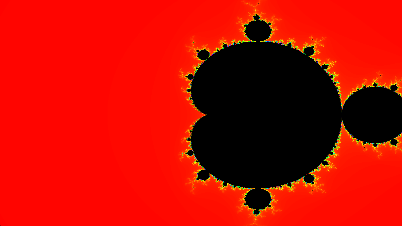

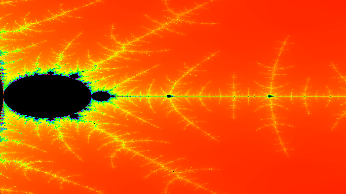

ziemlich schnell gegen unendlich) Anbei mal 2 Bilder des gleichen
Ausschnittes, einmal mit Abbruchbedingung |z| >= 2 und einmal mit 256.
Weiter oben sind auch noch 2 Beispiele, die zeigen welch starke
Veränderung sich ergibt, wenn man an der Farbzuordnung rumspielt.

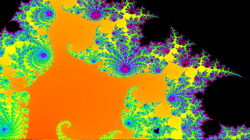

der eigentlich Mandelbrotmenge nähert).

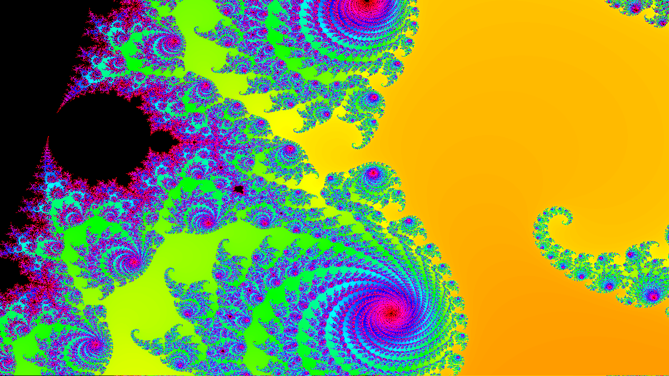

Anbei mal der gleiche Ausschnitt in unterschiedlichen drei
unterschiedlichen Farbzuordnungen.
Die Farben sind einfach:
farbe1    r=255, g=0, b=0
farbe2    r=255, g=1, b=0
farbe256  r=255, g=255, b=0
farbe257  r=254, g=255, b=0
farbe512  r=0, g= 255, b=0
farbe513  r=0, g= 255, b=1
farbe768  r=0, g= 255, b=255
farbe769  r=0, g= 254, b=255
farbe1024 r=0, g= 0, b=255
farbe1025 r=1, g= 0, b=255
farbe1280 r=255, g=0, b=255
farbe1281 r=255, g=0, b=254
FarbeLinearMal2 ist die Anzahl der Iterationsschritte*2=Farbe
FarbeLog ist der Logarithmus der Anzahl Iterationsschritte so
multipliziert, das er beim Maximum der Iterationsschritte das Maximum
der Farbtabelle trifft.
FarbeLogmal2, das selbe, nur mit 2 multipliziert.

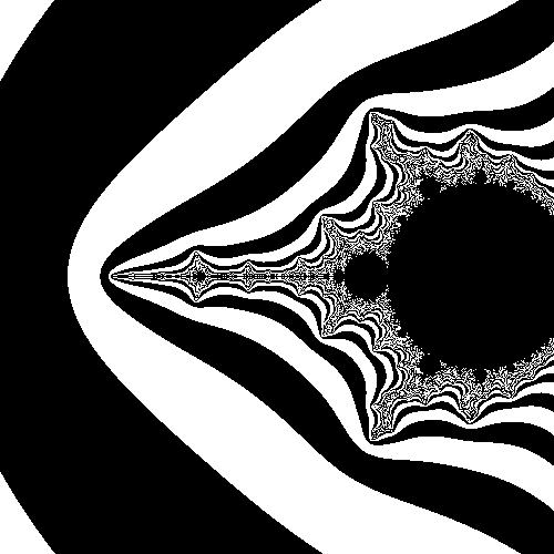

Anbei zwei Bilder, links mit 2 und rechts mit 100 als Abbruchkriterium
für |z|.
> womit hinreichend bewiesen ist,
Soviel zu "bewiesen" und "beweisen".

Und damit du siehtst daß die Bilder nicht getürkt sind, hier noch das
Programm

Zu compilieren und auszuführen als
gcc -O3 cman.c -o cman -std=c99
./cman > man.pbm
convert "man.pbm" "man-2.png"
./cman 100 > man.pbm
convert "man.pbm" "man-100.png"
liefert die beiden Bildchen anbei.
> für |z|.
Wobei auch da die Unterschiede zwar wahrnehmbar, aber auch nicht gerade
eklatant sind.

OP
Die sollten eben noch mir ran, aber irgendwie wollte er keine Bilder
hochladen. Diesmal ein Ausschnitt, auf dem deutlich mehr Strukturen zu
sehen sind, an denen man Unterschiede wahrnehmen sollte, würde Z einen
so großen Einfluss haben.

j. t. schrieb:
>> für |z|.
> eklatant sind.
Von eklatant hab ich auch nix geschrieben.
Je größer die Schranke für |z| ist, desto besser passen sich die Linien
außerhalb von M den Äquipotentiallinien an; das hab ich oben geschrieben
und ich versteh nicht, was für ein Problem du damit hast.  Dass diese
Linien je nach Farbwahl nicht zu erkennen sind ist doch eine
Trivialität.
> Evtl bringst du die Schranke von Z mit der Anzahl der Iterationen
> durcheinander?
Keine Angst, ich bring da nix durcheinander:
Die Anzahl der Linien, bzw. wie gut man (das Äußere von) M approximiert,
hängt ab von der Iterationsschranke -- mal abgesehen von Einschränkungen
durch Rechengenauigkeit, die je nach Wahl des Ausschnitts zum tragen
kommen.  Je größer die Iterationsschranke, desto mehr Linien bzw.
Farbbänder bekommt man: pro Iterationsschritt mehr ein Farbband mehr.
Auf die Form der Linien bzw. Farbbänder hat das keinen Einfluß.
Die Schranke für |z| hat hingegen Einfluß auf dir Form der Banden.  Es
gibt zwar auch einen kleinen Einfluß auf die Anzahl der Iterationen bis
zum Abbruchkriterium durch die Iterationsschranke, aber diese ist
vernachlässigbar da er nur mit log|z| zu Buche schlägt.

FACK
Darauf kann ich mich ohne Bauchschmerzen einlassen =) Anbei nochmal
2Bilder des gleichen Ausschnittes, die das von dir gesagt deutlich
zeigen.
(Die Farbzuordnung ist bei beiden die selbe, aber
gestreckt(Iterationsschrittzahl * 30(mit der weiter oben genannten
Farbtabelle)))
Mit der linearen Farbzuordnung (Farbe = Iterationsschrittzahl) kommt
übrigens der rote Mischmasch vom Anfang raus.
MfG Chaos
