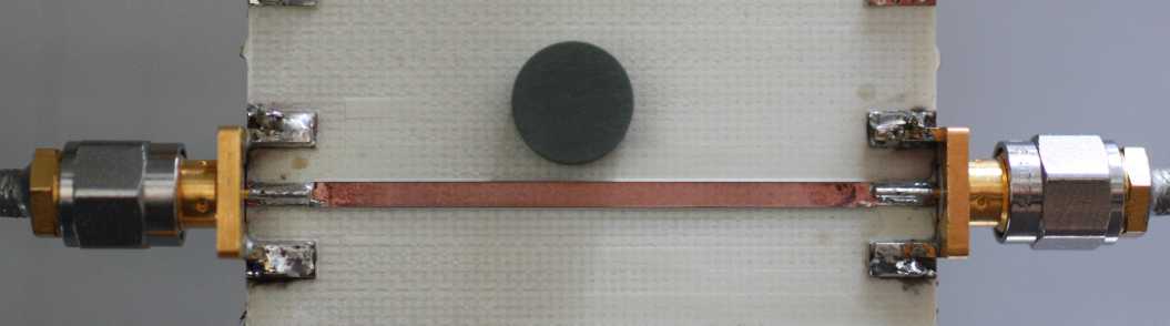

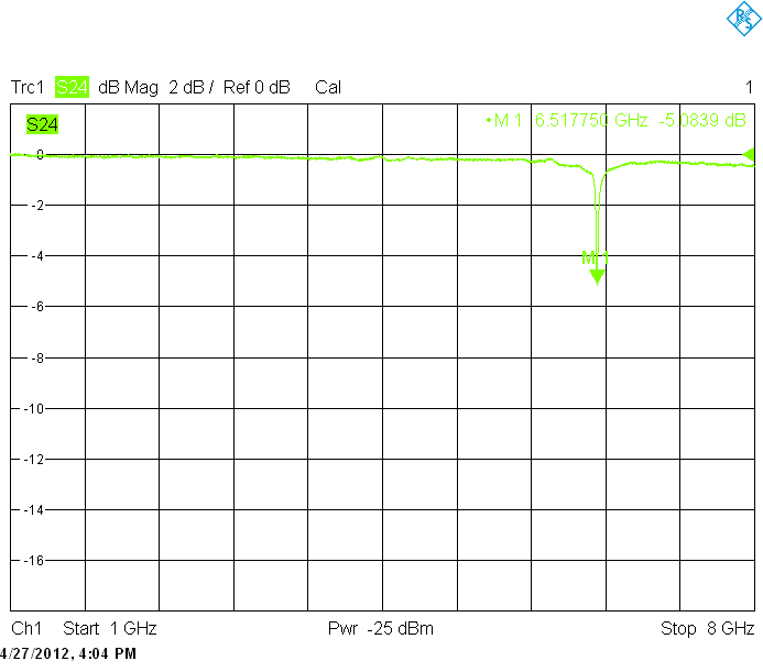

Ich habe das mal mit einem DR bei 6 GHz gemacht bzw. wollte auch einen
DRO bauen. Da gab es viele offene Fragen. Ich habe einen DR neben eine
Mikrostreifenleitung gelegt und mit einem VNA geguckt. Da kriegt man ein
Gefühl dafür. Das kann ich empfehlen. Meine Wunschfrequenz war damals
auch verfehlt, aber da kann man mit dielektrischen Schrauben nachtunen..

Ich denke, man misst S21, so wie du, und bildet dann ein Modell des
Resonators + Streifenleitung nach in Form eines Parallelschwingkreises,
oder?
dann hat man implizit den Koppelfaktor.

So würde ich auch rann gehen. Man sollte aber alle 4 S-Parameter mehr
oder weniger gefittet kriegen. Dann Transistor dazu und in der
Kleinsignal-f-Domain Simulation versuchen die 3 Oszillationsbedingungen
zu erfüllen.
