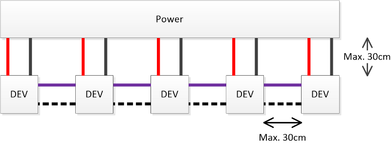

wie im Bild dargestellt habe ich mehrere Geräte (Platinen) die alle von
einem zentralen Netzteil (+ Verteiler) versorgt werden (rote und
schwarze Leitungen).
Jeweils zwei Geräte sollen über Datenleitungen (violett) verbunden
werden, so dass sich eine Kette von Geräten ergibt, Daten werden aber
immer nur zum nächsten Gerät (digital) übertragen.
Sowohl Strom- als auch Datenleitungen werden über maximal 30cm geführt.
Spannungsversorgung/Signalpegel ist 5V, pro Gerät werden maximal 150mA
benötigt, die Leitungen sollen in 0,25mm² ausgeführt werden.
Ist es nötig/empfehlenswert parallel zur Datenleitung eine GND-Leitung
(schwarz, gestrichelt) mitzuführen oder kann das ggf. sogar schädlich
sein (GND-Loops?).
Viele Grüße
Daniel
Gast #3873905
ehr schädlich, wenn auf beiden seiten verbunden, also: nur an einer
seite anschließen ode an der anderen seite relativ hohen widerstand
(>47k) zur pcb-masse
#3873918
@ Daniel H. (Firma: keine) (commander)
Ja, denn die HF-Ströme möchten gern kurze Wege gehen.
>oder kann das ggf. sogar schädlich sein (GND-Loops?).
Ja, die holst du dir damit an den Hals, aber bei 150mA/Gerät geht das
schon noch.
#3873974
Wie Falk schon gesagt hat sollen Hin- und Rückstrompfad für HF möglichst
nah beinander liegen, da die abgestrahlten Störungen proportional zur
aufgespannten Fläche sind.
Die Daten über die Netzteilplatine zu verteilen wäre keine Option? Dann
hättest du weder Groundloops noch getrennte Strompfade für die Signale.
OP (Firma: keine) #3874041
danke für eure Hilfe.
Wäre schon möglich. Allerdings sehe ich gerade den großen Unterschied zu
der von mir geplanten Variante nicht. Durch den Weg über den Verteiler
verdoppele ich ja im Prinzip nur die Länge der Signalleitung und die
Länge des GND-Pfades bleibt gleich.
Viele Grüße
Daniel
#3875035
Du meinst, die Variante mit den zusätzlichen Masseverbindungen parallel
zu den Signalen? Wie schon gesagt, die sind auf jeden Fall nötig.
Das Problem ist nur, dass du dir damit durch die mehrfache und räumlich
getrennte Masseverbindung eben auch Masseschleifen baust, das Problem
hast du mit einer sternförmigen Verkabelung nicht.
Ob das in deiner Anwendung ein Problem gibt sei mal dahingestellt, aber
besser, man gewöhnt sich gleich ein sauberes Massekonzept an.
OP (Firma: keine) #3875087
ok, ich glaube ich hatte das was missverstanden.
Was mir gestern noch in den Sinn gekommen ist (und was scheinbar in der
Praxis auch gemacht wird), ich könnte das Eingangssignal auch auf
Empfängerseite per Optokoppler empfangen. Dadurch hätte ich dann eine
galvanische Trennung zwischen den beiden Massen.
Die Daten würden mit etwa 1 Mbps übertragen, so dass ein halbwegs
schneller Optokopper (z.B. 6N137) funktionieren sollte.
Viele Grüße
Daniel
