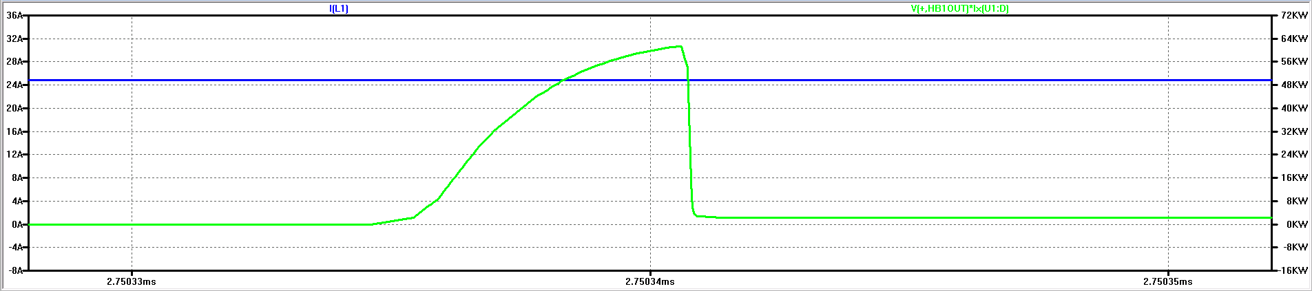

Um mein Ergebnis zu überprüfen habe ich mit LtSpice versucht die
Schaltung nachzubilden, dabei wird das MOSFET-Modell des Herstellers
verwendet (IRFS4115).
Im Bild Waveform_PVon sind die Verluste des Einschaltvorgangs zu
erkennen, der Laststrom zur Induktivität ist ca. 25A , die
Schaltverluste PV betragen in einem Zeitfenster von ca. 5ns bis zu 64kW!
"Gemessen" werden die Verluste aus der Spannung Vds und dem Strom durch
den Halbleiter Id.
Mir kommt der Wert sehr groß vor, wie werden diese Transienten mit der
errechneten Größe in Bezug gebracht? Bzw. was kann ich mit der
simulierten Verlustleistung anfangen? `
Ich würde die Verlustleistung gerne in ein Diagramm übertragen, auf dem
Zwischenkreisspannung, Laststrom und Verluste aufgeschlüsselt sind
(Surfplot). Wie kann ich meine simulierten Verluste in eine verwendbare
Form bringen?
Ich wäre sehr dankbar, wenn Ihr mir helfen könntet.

Simulationen in diesen Zeitbereichen sind imho ziemlich fragwürdig.
Das liegt allerdings wohl weniger an LTSpice selbst.
Zum einen weiss man nicht, wie gut das MOSFET-Modell hier noch
funktioniert.
Ausserdem kann eine solche Simulation nur ein Abbild der Wirklichkeit
sein, wenn auch alle parasitären Elemente mit simuliert werden.
Und daran hapert es eigentlich immer - oder hast Du sämtliche realen
Leitungsinduktivitäten Deiner Schaltung simuliert?
Füge mal in die source- drain- oder gate Leitung 10-100nH ein und Du
wirst feststellen, dass die Stromraten schonmal deutlich zurück gehen,
und damit auch die Peakleistungen.
Ansonsten noch ein Tipp: Mach Dich vertraut mit dem LTspice "Measure"
Kommando. Damit werden Messergebnisse in das log-file geschrieben, dass
Du dann auswerten kannst.
Ansonsten zeigten sich in diesem Kontext immer deutliche Diskrepanzen
zwischen Theorie (LTSpice) und Praxis (Leistungsmessung).
Bei "hard-switching" sind die Verluste meist deutlich höher als durch
die Umladungseffekte zu erwarten wäre. Hier kommen einfach noch ganz
ordinäre Einschaltverluste aufgrund endlicher Schaltzeiten hinzu.
Und bei "soft-switching" erfolgt auch die Umladung der Kapazitäten
nahezu verlustlos. Da bleibt der MOSFET kalt.
