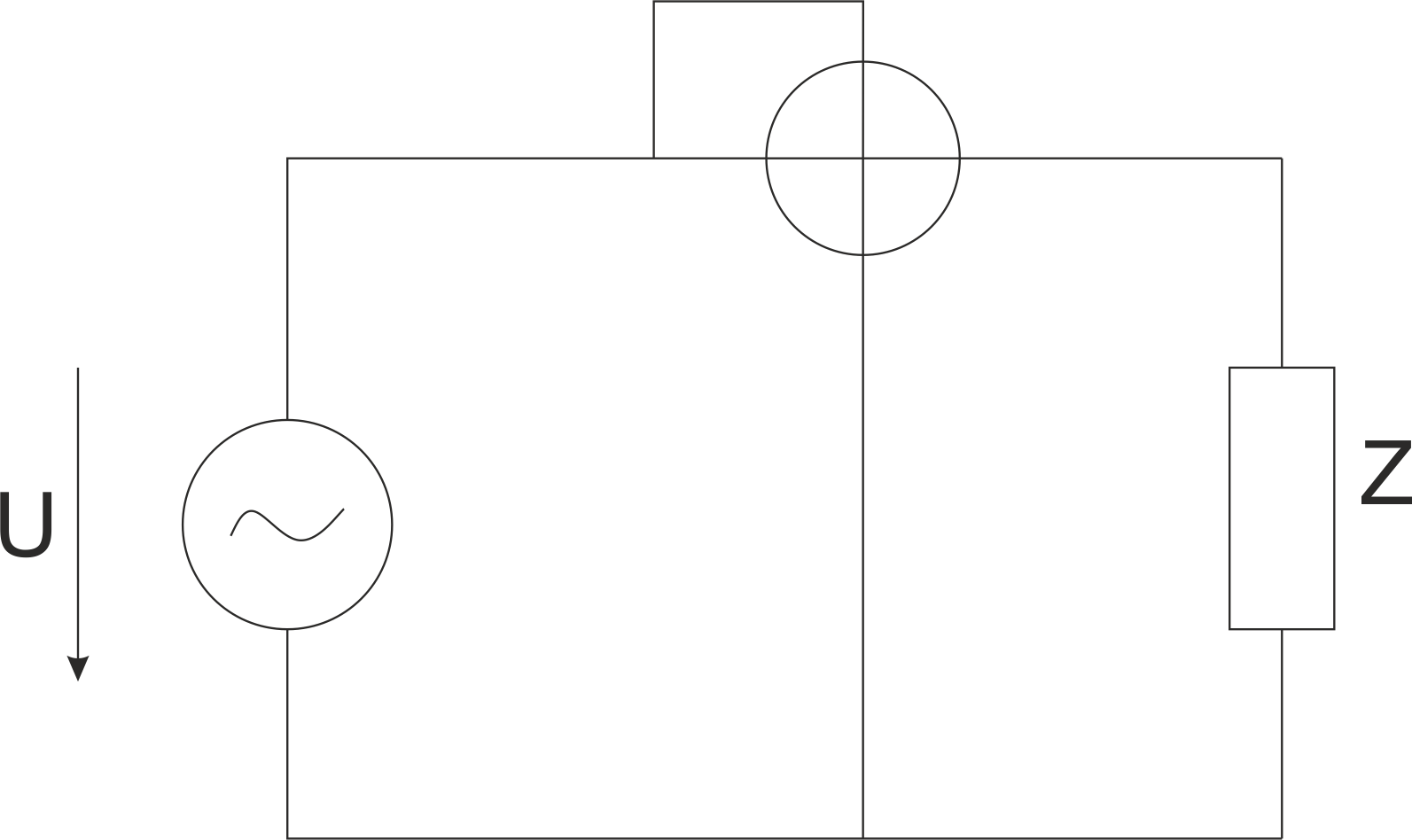

Hallo, ich habe eine kleine Frage bezüglich einer Leistungsmessung mit
dem Wattmeter:
https://www.gossenmetrawatt.com/resources/p2/mwatt4/ba_d.pdf
Und zwar messe ich kleiner als 50V und daher muss ich die Eigenverluste
berücksichtigen.
Auf Seite 15 (Kapitel 4.4) gibt es hierzu 2 Formeln zur Richtigstellung
mittels Berechnung:
1.Formel gilt für Spannung vor Strompfad:
2.Forml gilt für Strom vor Spannungspfad:
Jedoch habe ich jetzt nur noch ein einziges Problem: Wie berechne ich
P_(eigenstrom) und P_(eigenspannung).

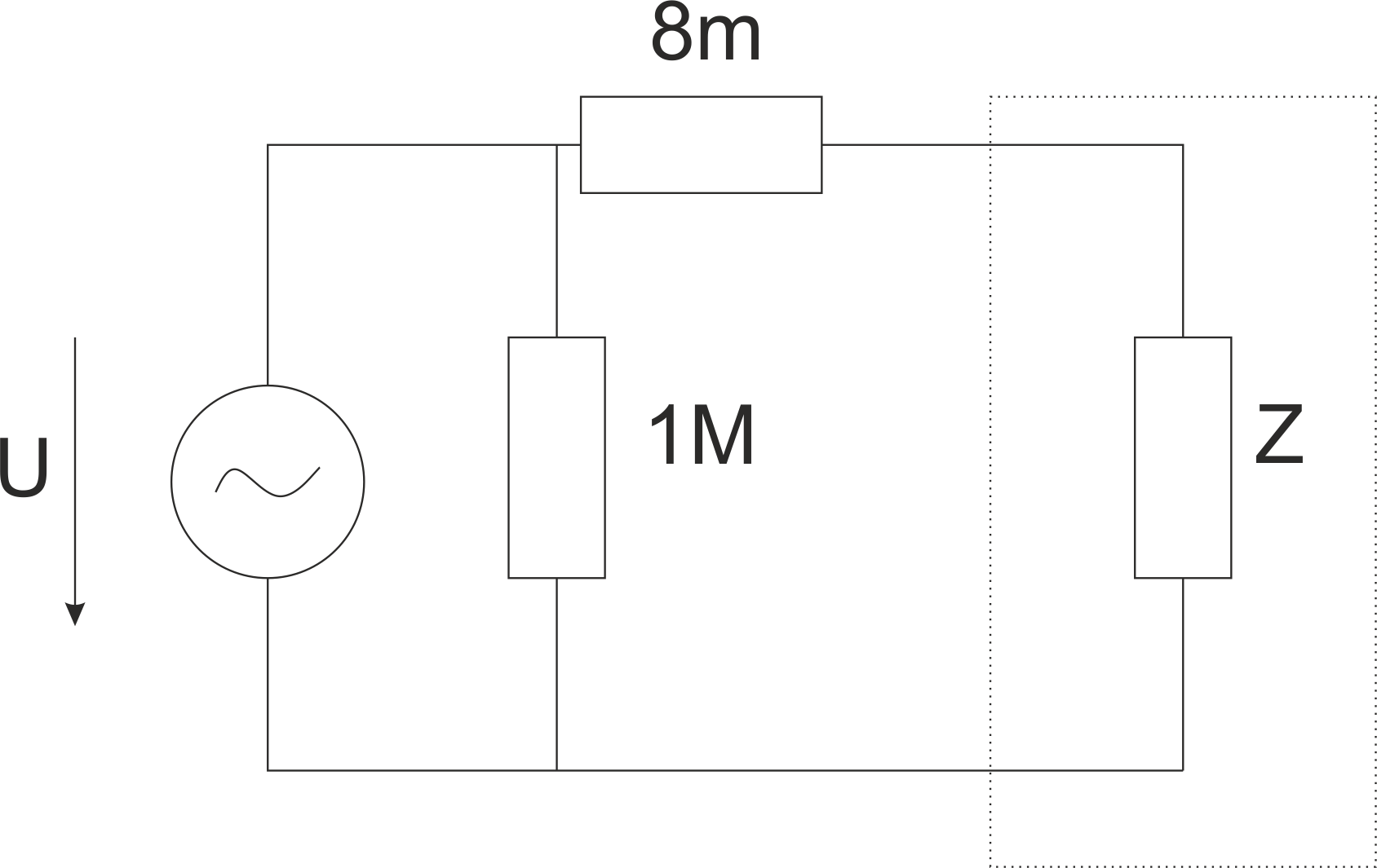

Ich kenne aus dem Datenblatt den Innenwiderstand des Amperemeters
Sagen wir ich wende die Methode 1 an und schließe Spannungspfad vor
Strompfad.
Das heißt wenn ich den Strom messe, dann weiß ich, dass Ri * I_gem der
Spannungsabfall am Amperemeter ist. Damit weiß ich auch:
Aber was ist dann P_(EigenSpannung in dem Fall?)
PS: Es handelt sich auschließlich um den ersten Fall.
Gast #3874267
Ich verstehe diese Formel aber nicht ganz:
Wieso wird hier nicht P_(eigenspannung) auch noch abgezogen? Also die
Leistung die am VOltmeterwiderstand abfällt.
Gast #3874307
Das hat sich gerade von selbst erledigt!
