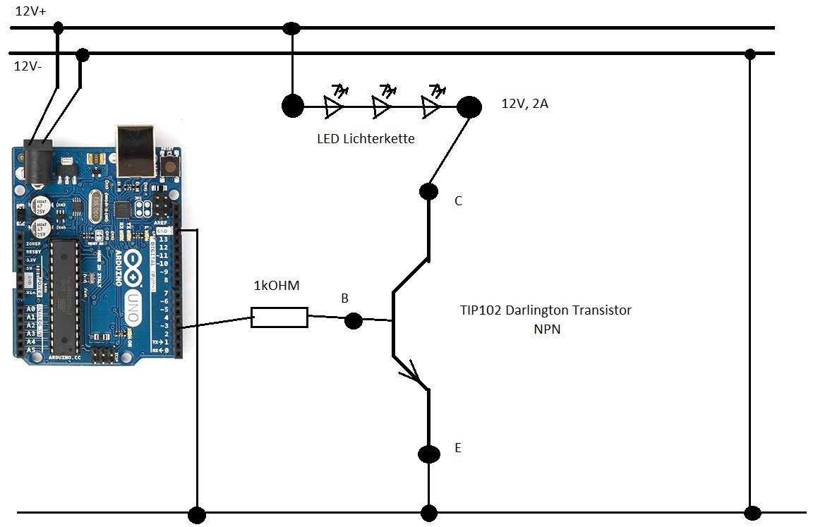

Ich habe vor, eine LED Lichterkette mit einem Transistor hoch und runter
zu dimmen. Das ganze wird vom einem Arduino Uno angesteuert. Die LED
Lichterkette zieht bei 12V 2A. also eigentlich alles im Rahmen des TIP
102 Transistors. Dieser soll, wenn ich richtig geguckt habe, sogar bis
4A bei 12V abkönnen. Der PWM Ausgang gibt max 4,8V raus.
Diese habe ich, so wie es in der Skizze abgebildet ist, schon aufgebaut.
Es hat auch für ca. 24h funktioniert, bevor die LEDs teilweise nurnoch
geklimmt haben, nachdem die vom PWM Ausgang angesteuert werden sollten.
Als die LED´s geglimmt haben, lag am Ausgang vom PWM immernoch 4,8V an.
Ich bräuchte einen schupser in die richtige Richtung ... ich habe mich
vorher schon etwas in anderen Threads umgesehen aber dieses Problem habe
ich so noch nicht wo anders gefunden. Der Schaltungsaufbau sollte so ja
eigentlich passen. Da ich keine induktive Last habe, brauch man doch
eigentlich auch keine Löschdiode.
Bin auf eure hilfe gespannt und danke schonmal im vorraus :)

- Hast Du die LEDs auch mal direkt an den 12V getestet? Vielleicht ist
die Lichterkette dabei zu verrecken.
- Der TIP102 hat lt. Datenblatt eine Uce-sat von max. 2V. Die fehlen den
LEDs. Hast Du mal getestet, wie sie bei konstenten 10V leuchten? Warum
das allerdings erst nach 24h wirken soll, ist mir auch nicht klar.
Erwärmung, Drift der 12V, Alterung ...?
Gruß Dietrich

Da hat der TIP doch lange durchgehalten :-)
Schau' dir mal die Verluste im Transistor an!
Eben nicht. Wie sagt man? "Am Norpol" od. "gekühlt mit flüssigem
Stickstoff"

Also von der Grundansteuerung ist es soweit alles richtig ? Also das es
(hoffentlich) eine Kollektorschaltung ist. Und muss ich zwischen dem
1kOhm Widerstand und dem Transistor evtl. noch einen sehr hohen
Widerstand gegen Masse ziehen ? Verwende das erste mal einen
Transistor...

Oder gibt es einen Trick um diese 2V Spannungsabfall am Transistor zu
vermeiden?
Ist für PWM Zwecke immer ein MOSFET besser ?

Er muss schnell genug sein (hängt von der PWM-Frequenz ab), genügen
kleine Verlustleistung verbraten (kleine Ucs-sat) oder diese Leistung
mit Kühlkörper "wegkühlen" können.
> Kann man generell mit Transistoren nur kleinere Leistungen schalten ?
Nein.
> vermeiden?
Anderer Transistor ;-)
Nicht immer, aber öfter.
Zur Auswahl:
http://www.mikrocontroller.net/articles/MOSFET-%C3%9Cbersicht#N-Kanal_MOSFET
Wichtig ist hier auch: Ugs muss klein genug sein, um ihn mit 5V genügend
gut durchschalten zu können.
Übrigens: auch MOSFETs sind Transistoren, die "anderen" sind bipolare
Transistoren ;-)

Dann lies dir mal das Datenblatt durch!
Versuche mal zu verstehen, was die Zahlen und Bezeichnungen bedeuten.
Und dann (ganz einfache Aufgabe!) rechne mal die Verlustleistung aus.
(Ich verrate jetzt mal nicht, dass die überschlagsmäßige Lösung schon
genannt wurde.) Danach kannst du dich an die Berechnung von Kühlkörpern
wagen. (Ist auch nicht so schwer.)
