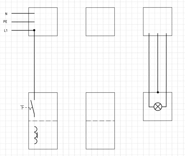

Hallo Leute,
ich bin Berufsschüler im ersten Lehrjahr und habe eine Frage zu einer
Aufgabe aus einem Buch.
Aufgabe a) konnte ich lösen. Bei b) hab ich zwei Fragen
4. Sind Q1 und X4 unter eine gemeinsame Abdeckplatte zu installieren? ->
woran erkennt man das?
6. Welche Bedeutung hat der Pfeil hinter X3? -> ich hab keine Ahnung.
Könnt ihr mir helfen?
Vielen Dank
Peter
#3874432
Ich sage: Ja, man kann sie unter einer gemeinsamen Abdeckplatte
installieren, weil beide auf Netzpotential liegen. Wenn es aber um eine
Telefon- oder Antennendose ginge, dann nicht, weil Netz- und Nieder-
spannungs-Installationen getrennte Abdeckungen haben müssen.
Da geht es mit L1, N und PE weiter in den nächsten Raum.
P.S.
Reine Ausschalter gibt es schon seit Jahren nicht mehr zu kaufen, man
nimmt Wechselschalter und läßt den Einen Korrespondierenden frei.
(Ich kann keine Gewähr dafür übernehmen, daß meine Aussagen heute noch
stimmen, da laufend Änderungen erfolgen, damit ja keine Routine
aufkommt)
MfG Paul
Gast #3879443
Paul hat das schon soweit korrekt geschrieben.
Als Installationsart ist eine Unterputzvariante vorgegeben, was man an
dem Zeichen, welches ausschaut wie ein schräges m oberhalb zwischen X1
und X2, erkennen kann.
Ferner wird sog. Feuchtraumkabel NYM verwendet.
Da der Lampenschaltdraht vom Schalter bis zur Lampe noch zusätzlich zur
normalen permanenten Spannungsversorgung mitgerechnet werden muss, sind
zwischen X1 und X2 min. 4 Adern notwendig.
Da aber 4x1,5 oftmals teurer als 5x1,5 ist, verwendet man 5x1,5 und hat
für schlechte Zeiten oder Aufbau einer Wechselschaltung halt eine Ader
noch frei. Somit ist auch von X2 nach X3 mit 5x1,5 weiter zu verlegen.
