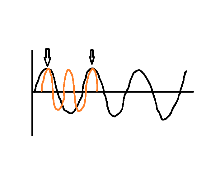

3)Wenn man 2 elektromagnetische Wellen von unterschiedlichen
Wellenlängen hat wie ich hier gezeichnet habe. Kann es sein, dass sich
die Wellen überlagern, sodass der Empfänger Schwierigkeiten beim
Empfangen bekommt?

Klar, je nachdem wie gut Dein Empfänger die Frequenzen trennen kann,
desto genauer kannst Du die gewünschte auswählen. Billige Taschenradios
haben 2 Kreise, bessere mehr.

Zu Punkt 2:
2,4GHz ist das Frequenzband. Das Band braucht einen Namen also nimmt man
eine Frequenz die da drin liegt als Nominalfrequenz. Das Band hat aber
nicht nur die Mittenfrequenz sondern nach oben und unten "Ausläufer"
davon.
Die Kanäle sind ohnehin eine Mogelpackung. Die liegen so nah beieinander
dass Geräte auf direkt benachbarten Kanälen sich durchaus stören und um
einen Teil des nutzbaren Frequenzspektrums kabbeln müssen. Das fällt nur
deswegen nicht ganz so stark auf weil eben nicht jeder die ganze Zeit
volle Pulle sendet.
In dicht besiedelten städtischen Wohngebieten ist das hingegen durchaus
ein echtes Problem.
Das Durcheinander ist da oft schon so stark dass selbst
Richtfunkstrecken dadurch gestört werden weil die zwar bevorzugt das
Signal aus der Hauptrichtung aufnehmen, aus den anderen Richtungen aber
trotzdem Müll durch kommt.
Eine Hauptaufgabe jedes Empfängers ist daher auch die nicht genutzten
Frequenzen auszufiltern sodass nach Möglichkeit nur das Nutzsignal übrig
bleibt und aufbereitet werden kann.
