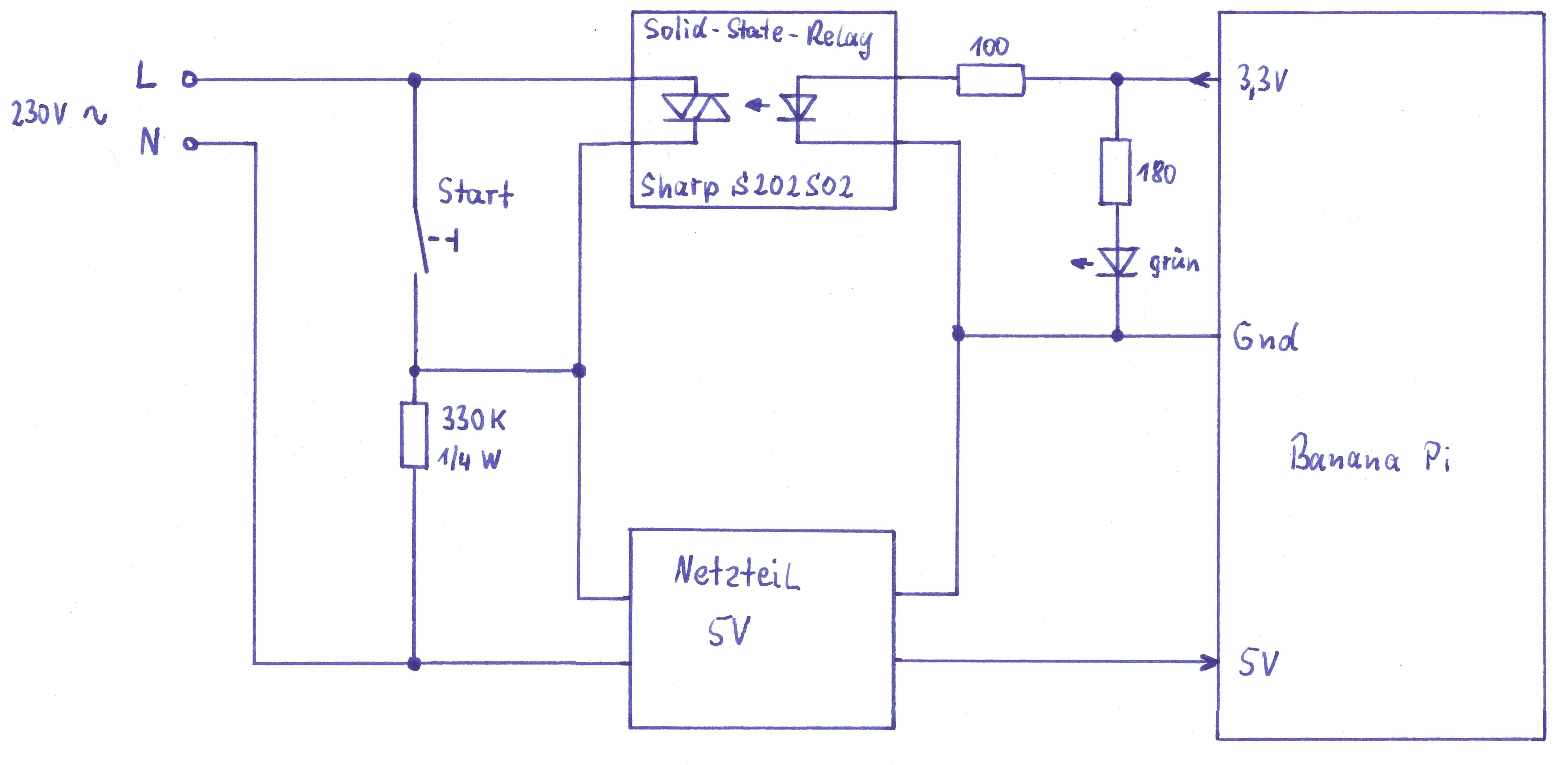

Moin allerseits,
Für einen Banana Pi mit Festplatte, der im Monat ca. 4 Stunden läuft,
suchte ich eine Möglichkeit, den Rest des Monats alles komplett stromlos
zu schalten. Muss ja nicht sinnlos (wenn auch sehr wenig) Strom
verbraten.
Wie funktioniert die Schaltung : zum Starten überbrückt der Taster das
Solid-State-Relais, das Netzteil bekommt Spannung, der Banana Pi erwacht
zum Leben und über die 3,3 Volt hält sich das Solid-State-Relais.
Nach einem Shutdown/Poweroff schaltet der Banana Pi die 3,3 Volt ab und
die Selbsthaltung des Solid-State-Relais entfällt. Das Gerät ist damit
komplett stromlos.
Ich hatte das merkwürdige Verhalten, dass sich die Schaltung nach 3-4
Tagen von selbst wieder einschaltete. Der 330k-Widerstand verhindert
dies.
Die Schaltung ist an einem Banana Pi getestet, funktioniert aber leider
nicht mit einem Raspberry Pi (getestet mit Typ B). Der schaltet nämlich
nach dem Shutdown die 3,3 Volt nicht ab.
ACHTUNG : die Schaltung ist an Netzspannung angeschlossen, bitte die
Sicherheitsvorschriften beachten !
Viel Spaß beim Nachbau, Gruß aus Hannover
Jörg
Kleiner Tip:
Teile deinen 330K widerstand auf mehrer auf.
Ein einzelner Widerstand ist eigentlich nicht Spannungsfest genug für
230V~.
Zwei bis drei in Reihe mit entsprechenden Gesammtwert sind besser.
Ich glaube, du hast dich nur nicht genau genug mit den GPIOs
beschäftigt. Im Normalfall sind diese als Eingang geschaltet, haben also
keine 3.3Volt Pegel per se. Ich denke eher, du hast einen Eingang mit
Pullup Widerstand erwischt. Versuche es einfach mit einem GPIO, der im
ausgeschalteten unbelasteten Zustand keinen High-Pegel besitzt.
Ansonsten hilft es, den GPIO zu belasten.
Wenn du nur einen Indikator für den Betriebszustand benötigst, könntest
du  P1/08 versuchen. Das ist TX vom UART. Der sollte dem Betriebszustand
folgen, wenn du die serielle Schnittstelle nicht benötigst und keine
eigenen Scripte verwenden möchtest. (ok, der ist beim Start kein Eingang
und damit eine Ausnahme von oben)
Have fun,
