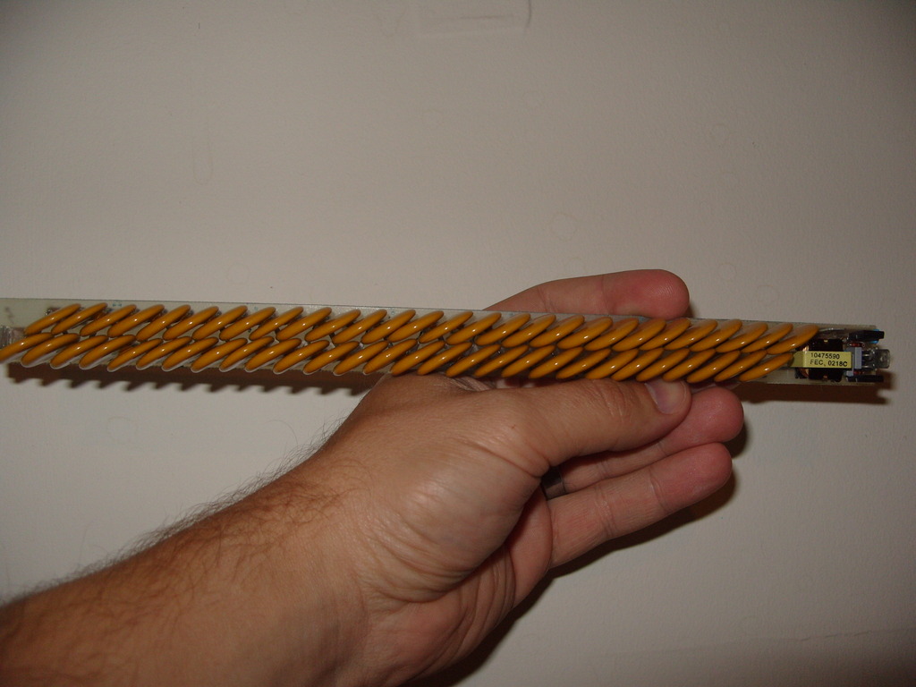

Anbei mal ein Bild meiner Kaskade. Finde die schon deutlich sportlicher,
auch wenn Deine Kaskade ja schon gefühlte 15 Jahre im Netz ist...
Meine hat nur einen kleinen Treiber, war nur für statische
Hochspannung...
4n7/2KV und BY8412 sind die verwendeten Teile. Mit den Dioden habe ich
ehrlich gesagt nie mehr als die 28 Stufen probiert, evtl. sollte ich das
mal. Die früher verwendete UF4007 erscheint mir deutlich schlechter
geeignet...

von Falk B. (falk)
@ 0815 (Gast)
Das eiskalte Händchen?
>Ja klar, in der Größe klappt es sicher auch mit 40 Stufen oder so. Aber
>eben nicht mit z.B. 1000 Stufen.
So in der Richtung.
>Bin mir recht sicher, daß der Spannungshub Deiner oberen Stufen auch
>schon deutlich niedriger ist als am Anfang.
Woher nimmst du diese Sicherheit? Schau dir mal eine Kaskade an. Der
Wechselspannungsanteil wird über Kondensatoren gekoppelt, da gibt es
zumindes im Leerlauf keine Spannungsverluste.
>Hatte sowas mal mit 4n7 Kondensatoren und UF4007 probiert, so etwa ab
>der 30. Stufe war keine Zunahme mehr drin.
Wie gemessen?
> Da mit ca. 1KV eingespeist
>wurde,
Bei welcher Frequenz?
> kam mir eigentlich nur noch die Kapazität der Dioden in den Sinn,
>die mehr Stufen verhindert. Kann das hinkommen?
Nein.
>geeignet...
Geht so, trr von 200ns ist OK, auch wenn es bessere gibt. Aber mit 1kV
Amplitude werden die überlastet! Denn die Dioden und Kondensatoren
müssen MINDESTEN 2*Up = Upp aushalten, also darf man bei 1kV
Dioden/kondensatoren mit maximal 500V Up speisen, real eher nur 400V.
Mal aus der Praxis. Hier haben wir verschiedene HV-Kaskaden, gespeist
mit ~80kHz / 1kV Up. Die kleine macht mit 4 Stufen 8kV Ausgangsspannung
bei >1kW Ausgangsleistung. Die Große mit 40 Stufen 80kV und auch ca.
diese Leistung (Dauerbetrieb!)
von 0815 (Gast)
> Wie gemessen?
Na ja, wie misst man das...indem man mal 50 Stufen probiert, und
spannungsmäßig nichts mehr geschieht ;-)
> Nein.
Also einen negativen Einfluss müsste die Kapazität der Dioden schon
haben.
Die Kapazität der Kondensatoren müsste zumindest deutlich über der der
Dioden liegen. Mit 100p-Kondensatoren wird es daher wohl keine längere
Kaskade geben.
Evtl. geschieht die Begrenzung der Stufen aber auch eher aufgrund der
begrenzten Schnelligkeit der Dioden.
Das wäre schön, und tatsächlich der Fall, wenn man nur die Kondensatoren
betrachtet. Tatsächlich kommt aber eine Belastung durch die Dioden
hinzu, und natürlich deren Spannungsabfall.
> Frequenz?
So irgendwas um 20-100KHz.
> 1kV
Die 1000V waren nur ein Beispiel. Die Dioden wurden nicht überlastet,
nur gab es in den oberen Stufen kaum noch Gewinn.
Joachim B. schrieb:
> durch die "dicken" Kondis hat diese auch richtig Bumms
Nun ja. Die hat je Stufe auch nur 5 nF, allerdings die doppelte
Spannung.
Kannst ja mal versuchen, die Kaskade mit 20, 40 oder 60 Stufen
aufzubauen. Denke, spätestens die 60er Kaskade enttäuscht...
Also das Ganze ist irgendwie deutlich begrenzt, sonst gäbe es wohl
schnell Experimente unter Bastlern, wer 10, 20 oder 100m Überschlaglänge
schafft...;-)
