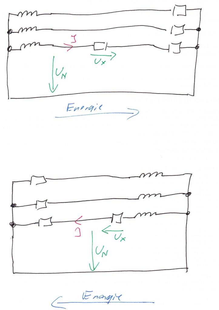

Hallo ich hätte mal eine Frage,
es geht darum die Energieflussrichtung in einem Drehstromnetz mittles
einem µC zu messen. Hat da von euch schon jemand Erfahrungen gesammelt
oder kennt eine Methode dafür?
Ich habe mir bereits gedacht mittels Hallsensoren den Strom in den
Leitern zu messen und dann die Drehfeldrichtung des Stromes zu
bestimmen, also wenn er "normal" dreht, nehme ich Strom aus dem Netz
auf, wenn er entgegengesetzt dreht speise ich Strom ein, wäre das eine
denkbare Methode?
Bzw gibt es hierfür auch effektivere Methoden?
Zu erwähnen wäre noch dass es mir hier mehr um die Theorie und das
selbst messen und programmieren geht, also wenn es schon Vorschläge zu
fertigen Lösungen gibt, dann bitte nur zu ICs oder ähnlichem und nicht
ganze Stromzähler etc.

#3875826
> bestimmen
Du musst die Stromrichtung in Bezug
zur Netzspannung bestimmen. Dazu
kannst du einen Widerstand in den
Stromkreis hängen und die Phasen-
verschiebung von (Ux) ermitteln.
(siehe Bild)

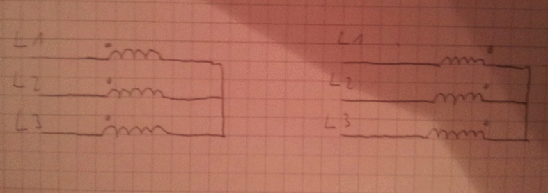

Gast #3876420
Ja stimmt allerdings,
Das bedeutet wenn ich einen Asychronmotor hernehme alle Spulen
anschlüsse herausführe dann ist die Drehrichtung egal ob ich von der
"positiven" zu negativen Spulenseite den Energiefluss oder umgekehrt
habe?
Die Phasen bleiben an den selben Spulen. Weil wenn ich das Drehfeld so
berechne dreht es anders herum oder habe ich einen Fehler in der
Berechnung?

Gast #3876431
Das wird vermutlich nicht funktionieren, denn ein Drehstrommotor hat nur
3 Spulen, aber ein Drehstromzähler hat 6 (3x Strom und 3x Spannung). Es
nützt dir also nichts, wenn du alle Anschlüsse rausführst, du hast
trotzdem nur 3 Spulen. Und durch die Anordnung der Spulen entsteht dann
ein Drehfeld, das dem Produkt aus Spannung und Strom entspricht. Läßt
man eins von beiden weg, dreht sich nichts.
Gast #3876463
Das ist mir schon klar, ich kenne auch den Pointing Vektor der den
Energiefluss angibt usw.
Aber das Drehfeld hängt sicher nur indirekt von der Spannung ab, das
Drehfeld ergibt sich nur durch den Strom.
Ich meine jetzt nur ob die beiden Schaltungen in meinem Bild wirklich
das selbe Drehfeld erzeugen oder nicht.
Weil nach der Berechnung müsste sich die Drehrichtung umkehren.
