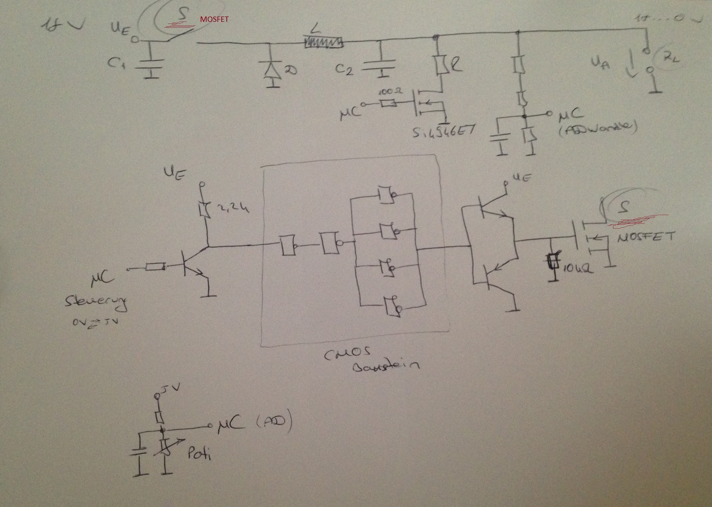

Ich muss einen mikrocontroller gesteuertes Tiefsetzsteller bauen. Im
Anhang habe ich ein vorläufiges Schaltplan hinzugefügt. Die Bauteile
habe ich noch nicht dimensioniert. Es geht zunächst nur um das Prinzip.
Mit einem Potentiometer wird eine Tastrate im Mikrocontroller erzeugt
und MOSFET dementsprechend gesteuert werden. MOSFET soll Ströme bis 10A
schalten können. Die Ausgangsspannung (Spannungsteiler) wird über AD
Wandler des Mikrocontrollers überwacht.
Die überschüssige Energie (Leerlauf, bei ohne Last) wird durch ansteuern
des MOSFETS Si4946EY über R in Wärme umgesetzt, damit die Bauteile nicht
zerstört werden.
Ist die Schaltung so in Ordnung? Wie kann ich am Besten die
Ausgangsstrom bzw. Schaltstrom überwachen bzw. begrenzen?
Muss noch Mikrocontroller und Transistor galvanisch trennen?
Nein, die ist grober Schwachsinn.
Wie wäre es, wenn du dich erst mal mit den Grundlagen der verschiedenen
Spannungswandler beschäftigst ?
An deiner Schaltung ist so viel daneben, daß man sie gar nicht
korrigieren kann.

Hast du meine Schaltung überhaupt verstanden?? Ich möchte von außen die
Tastrate ändern und bei unterschiedlichen Lastwiderstönden, die
Ausgangsspannung, Strom, Drosselstrom oszilloskopieren. Die Schaltung
soll nur für lernzwecke genutzt werden. Würde die Schaltung soweit
funktionieren. Ich möchte zuerst nichts regeln.
Raymund H. schrieb:
> Macht da nicht eine Push-Pull Ausgangsstufe mehr Sinn als mit den
> 2.
> Transistor und einem R die Leistung zu verheizen?
> Dann ist die Ausgangsspannung die Pulsbreite und nur
> Eingangsspannungsänderungen und Laständerungen sind auszuregeln.
Wo meinst du genau?

Schon die Frage wie Dein N-Fet im high side Pfad schalten soll ist
spannend.
Es ist natürlich möglich einen Buck mit MCU zu steuern, aber bestimmt
nicht so. Es macht auch wenig Sinn jetzt diesen ganzen Murks haarklein
auseinander zu nehmen. Dazu sind eine Wissenslücken zu  groß und Deine
Bereitschaft hier zu lernen zu klein.
Analysiere mal eine Applikationsschrift eines Buck und komm wieder wenn
Du die elementaren Grundlagen verstanden hast.
Ich schon. Aber du nicht.
Denn schon der Mosfet, der da einfach anstelle des 'S' eingesetzt werden
soll, kann nicht funktionieren. Denn beim 'S' sind beide Anschlüsse
NICHT auf GND, bei deinem Mosefet ist aber zumindest die Source auf GND.
Und die Source muss auch auf GND bleiben, denn sonst schaltet der
Mosfet nicht ein. Wie soll also der Mosfet den Schalter ersetzen
können?
