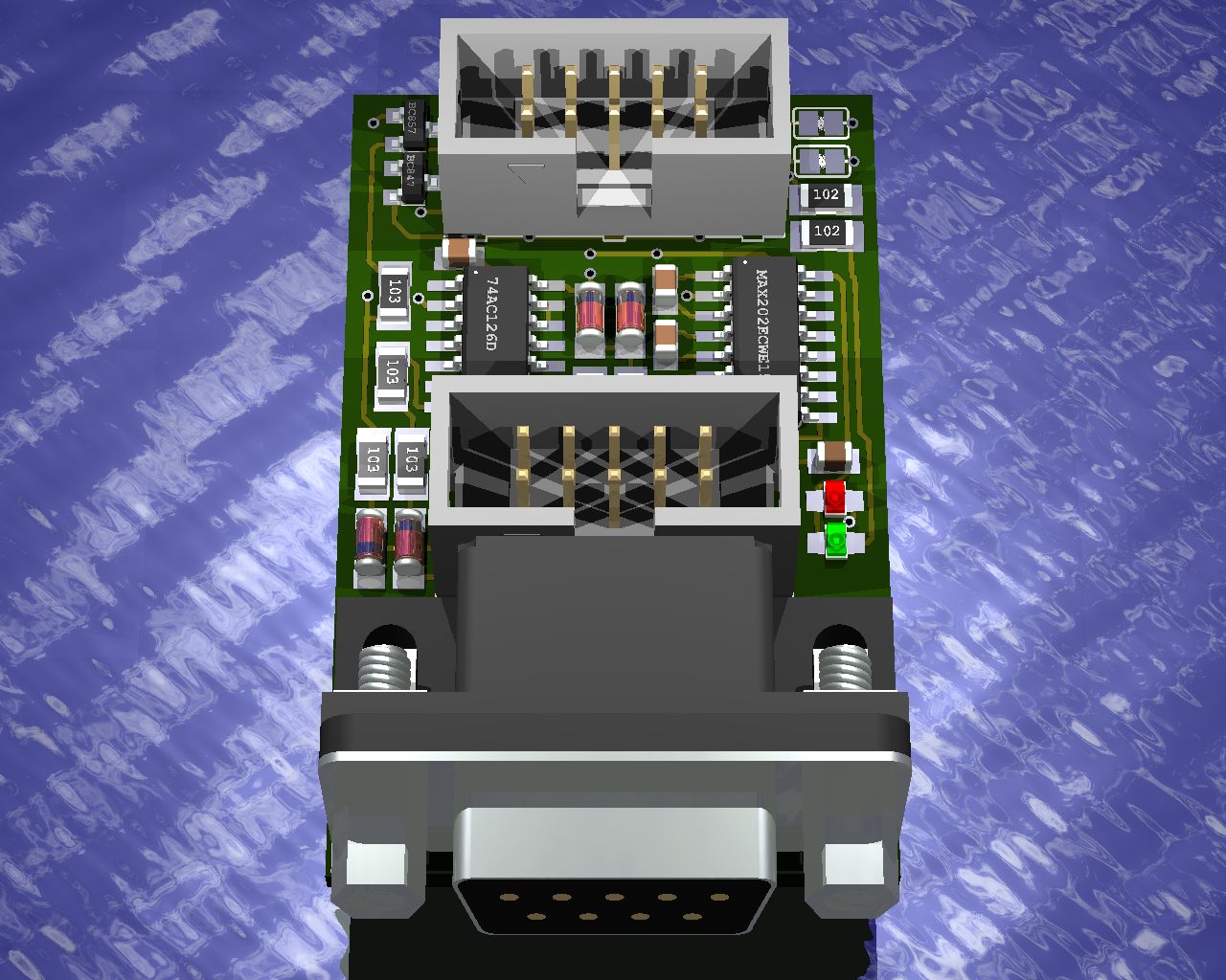

ich habe auch lange gesucht, da ich an drei verschiedenen Programmiere,
und keiner wie der andere wollte, habe ich es letztendlich sein lassen,
und mir einen seriellen gebaut, auch für den 8252.
Die Software ist von Ulrich Bangert, Die ISP-Schaltung in der Doku habe
ich etwas abgesteckt, will heissen kompakter gemacht.
Ob das Ding mit USB Umsetzern funktioniert weiß ich nicht.
Ich bin damit auf jedenfall sehr zufrieden.
Das Bild im Anhang ist gerendert, da die Platinen noch nicht geliefert
wurden. Ich habe mir den Luxus erlaubt, welche machen zu lassen.
Zur Zeit arbeite ich mit einem Lochrasteraufbau.
Ich habe die Letzetn Tage damit verbracht auch eine Version für den
AT89C51RC2 bzw. ED2 etc zu entwickeln. Ist ganz Praktisch, denn der
wird uber RS232 Programmiert. Die Umschaltung der RS232 ist etwas
Tricky ,funktioniert aber. Ist vielleicht einen eigenen Thread wert.
