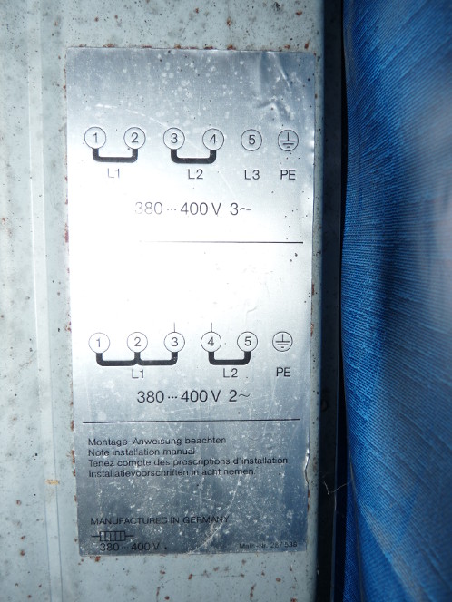

Mal ne vielleicht blöde Frage:
Am Herdanschlußfeld steht es sind PE, N, L1 und L2 anzuschließen.
Wie wird dann sichergestellt daß im (Mehrfamilien-) Haus auch L3
belastet wird.

von Stromverdichter (Gast)
Dein Herd-Anschlussfeld sieht so aus, ich hab mir noch einen Backofen
gegönnt, der hängt bei mir an L3;-)
Die Sicherungen liegen durch die Phasenschiene automatisch immer im
Wechsel an den Phasen. Das ist in der Regel ausreichend. Ich kenne jetzt
keine Meister, die da außergewöhnliche Anstrengungen zur Lastverteiler
bei Kleinverbrauchern unternehmen. Im Schnitt verteilt es sich im Haus
und später im Straßenzug dann eh. Anders bei größeren Verbrauchern.
Elektr. Fußbodenheizung z.B. kann man schön auf die Phasen aufteilen und
sollte das auch.

von loeti2 (Gast)
Das vorhandene Kochfeld von IKEA hat halt folgendes Anschlußbild für
Drehstromanschluß:
L1(Herd) - L1(Dose)
L2(Herd) - L2(Dose)
           L3(Dose) bleibt frei
N( Herd) - N (Dose)
PE(Herd) - PE(Dose)
Den autarken Backofen 230V sollte man natürlich an N und L3 anschließen
Nur man kocht eben viel öfter als man bäckt.
von René S. (thebit)
Mani W. schrieb:
> Hallo Elektrofreunde!
> Normalerweise hat ein E-Herd 5 Anschlüsse, Erde (PE), Null-Leiter (N),
> Phasen (L1, L2, L3).
> Mit Hilfe der Klemmbrücken kann man bei Bedarf L1, L2, L3 parallel
> schalten, wenn in alten Häusern nur 1 x 230 V verlegt sind.
> Ich kenne keinen E-Herd, der nur L1 und L2 aufweist !
Dann schau dir mal bitte Kombinationen mit autarkem Kochfeld an. Bei
diesen Herden ist das Kochfeld mit eigener Steuerung versehen, z.B.
Touch Control, die haben nur einen 2-phasigen Anschluss. Heißt hier
werden nur L1, L2 N und PE angeschlossen. Die dazugehörigen oder separat
verkauften Backöfen werden dann üblicherweise mit normalem Schukostecker
geliefert. Um diese an dem Herdanschluss mit anschließen zu können muss
aus der Herdanschlussdose entsprechnend eine Steckdose abgezweigt
werden. Oftmals sind diese Backöfen jedoch, und das ist ja auch der Sinn
dieser Ausführung, nicht unter dem Kochfeld eingebaut und werden daher
meist nur an eine Steckdose angesteckt. Ergo bleibt am Herdanschluss 1
Phase unbelegt.

Warum sollte eine Herdplatte kalt bleiben, wenn zwei Phasen die gleiche
Phasenlage haben?
von Hendrik (Gast)
> Phasenlage haben?
Weil diese zwischen den betroffenen Phasen angeschlossen ist.
von Hendrik (Gast)
von Sven L. (sven_rvbg)
Normaler Herd als Dreieckschaltung? Sicher nicht! Bei einem
Hähnchengrill oder Durchlauferhitzer geb ich dir recht.
von Thosch (Gast)
Das wäre aber für einen Herd äußerst ungewöhnlich, die einzelnen Platten
sind normalerweise für 230V ausgelegt.
Mit soeinem Anschluß an 400V wird eine Herdplatte dann mal eben zur
Ultra-Schnellkochplatte...
von Hendrik (Gast)
Nunja.
von Bernd K. (bmk)
Ist das ein Gastronomiegerät?
Ein Haushaltsherd mit 400V pro Platte ist mir unbekannt.
von Hendrik (Gast)
Nein, ein Haushalt-Kochherd von Electrolux.
von Harald W. (wilhelms)
>> Phasenlage haben?
Nun, in D gibt es praktisch keine 400V-Platten für Haushaltsherde.

von Elektrofan (Gast)
Manche Herde kann man lt. Anschlussbild offiziell an 3~230 V verketteter
Spannung ohne Neutralleiter anschliessen:
https://images.gutefrage.net/media/fragen-antworten/bilder/207588934/0_original.jpg?v=1464362429000
3*230V~ Netze dürften aber z.B in D inzwischen äusserst selten sein.
