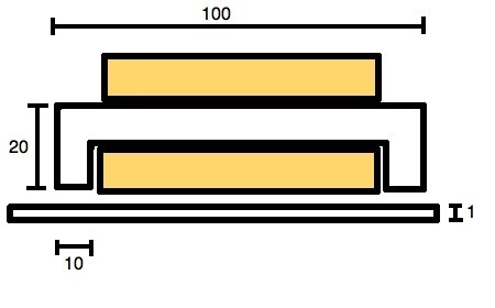

Moin,
zur Übung habe ich mich mal wieder an die Berechnung von Magnetkreisen
gesetzt. Formell funktioniert alles, aber ich bin nicht sicher, ob ich
das richtig berechnet habe. Berechnen wollte ich die Kraft auf das Joch
im angehängten Bild.
Außerdem habe ich dann noch Fragen dazu.
Gegeben sei die Anordnung im Bild, die Maße sind im mm angegeben.
Betrachtet werden soll nur der Magnetkreis.
Das gelbe ist eine Spule die eine Spannung von 10.000A 'erzeugt'.
Die nicht gefärbten Objekte bestehen aus dem gleichen Material mit hoher
Permeabilität.
Die Anordnung hat eine Höhe von 10mm, das dünne im unteren Teil des
Bildes ist also keine Platte, sondern ein 'Band'.
Streuflüsse sollen auch in den Luftspalten vernachlässigt werden.
Erste Frage:
Für die erste Rechnung soll die relative Permeabilität des Werkstoffs
5000 sein.
Zuerst berechne ich den Widerstand mit
Mit dem Querschnitt von Joch und Luftspalt von 1cm^2, dem Querschnitt
des Bandes von 0,1cm^2 und einem Luftspalt von 10mm (wie gesagt, ohne
Streuflüsse) erhalte ich einen Widerstand von 160,8e6A/Vs.
Den Fluss erhält man durch
Das ergibt mit den gegebenen Werten eine Fluss von 6,2e-5Wb
Im Luftspalt ergibt sich damit eine Flussdichte von 0,62T.
Über die virtuelle Verschiebung ergibt sich mit
eine Kraft von 15,4N in einem Luftspalt, also 30,8N auf das gesamte
Joch.
Stimmt die Berechnung grundsätzlich soweit? Vor Allem die
Vernachlässigung der Streuflüsse ändert natürlich das Ergebnis, aber es
geht hier nur um das Prinzip.
Zweite Frage:
Die Induktivität ist
Wenn die Spule 5000 Windungen hat, muss ein Strom von 2A fließen. In dem
Fall hätte der Kreis eine Induktivität von 31µH. Stimmt das?
Dritte Frage:
Wie bekommt man Flussdichte und Feldstärke, wenn die Permeabilität nicht
konstant ist und nur eine B/H-Kennlinie gegeben ist?
Kann man das noch analytisch berechnen oder geht das nur iterativ?
Danke erstmal für' Lesen und für die Antworten. Wahrscheinlich kann ich
erst morgen Abend reagieren.

So, es ist "morgen Abend". Bisher war ja noch nicht so viel los. Sind
die Fragen zu schwer, zu trivial oder zu blöd gestellt?
Den Kreis konnte ich heute simulieren. Die Flussdichte kommt raus, wie
ich berechnet habe, aber die Induktivität weicht um Größenordnungen ab.
Wie kann ich die berechnen?
Hat jemand einen Ansatz für die Berechnung von B und H aus der
Magnetisierungskennlinie?

ein Strom bewirkt ein H Feld, das dazu passende B Feld kommt aus der
Magnetisierungskennlinie. Die Induktivitaet sollte man vergesser, ausser
man macht eine genaue 3D FEM Simulation

Danke erstmal für die Antwort.
Ist es nicht umgekehrt? Der magnetische Fluss ist im ganzen Kreis gleich
und das magnetische Feld stellt sich abhängig von der Permeabilität und
der Länge des Abschnitts ein?
Dann hänge ich in der Schleife fest: Um das Feld zu bekommen, brauche
ich den Fluss, um den Fluss zu bekommen brauche ich die Permeabilität
und um die Permeabilität zu bekommen, brauche ich Fluss und Feld.
Und wenn es nur um die Größenordnung geht? Kann man die grob wie oben
beschrieben berechnen?
