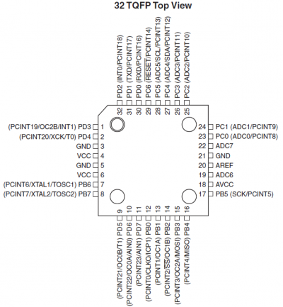

ich plane gerade ein für mich optimiertes Breakout Board für den
Atmega328P. Ja es gibt genug davon. Aber viele haben bescheidene
Beschriftungen. Meist haben diese die Arduino Pinmappings, mit denen man
nichts gescheits anfangen kann.
Nun habe ich eine Frage, macht es Sinn, auf der linken Seite des TQFN
Gehäuses 2 Kerkos 100nF zu setzen? Die Pins liegen aneinander und haben
Kontakt mit beiden Pins auf kürzester Entfernung.

Das ist nicht nur sinnvoll sondern sollte unbedingt so gemacht werden um
EMV-Problemen entgegenzuwirken -> ein Kerko pro GND/VCC-Paar.
Siehe dazu auch http://www.atmel.com/images/doc1619.pdf
