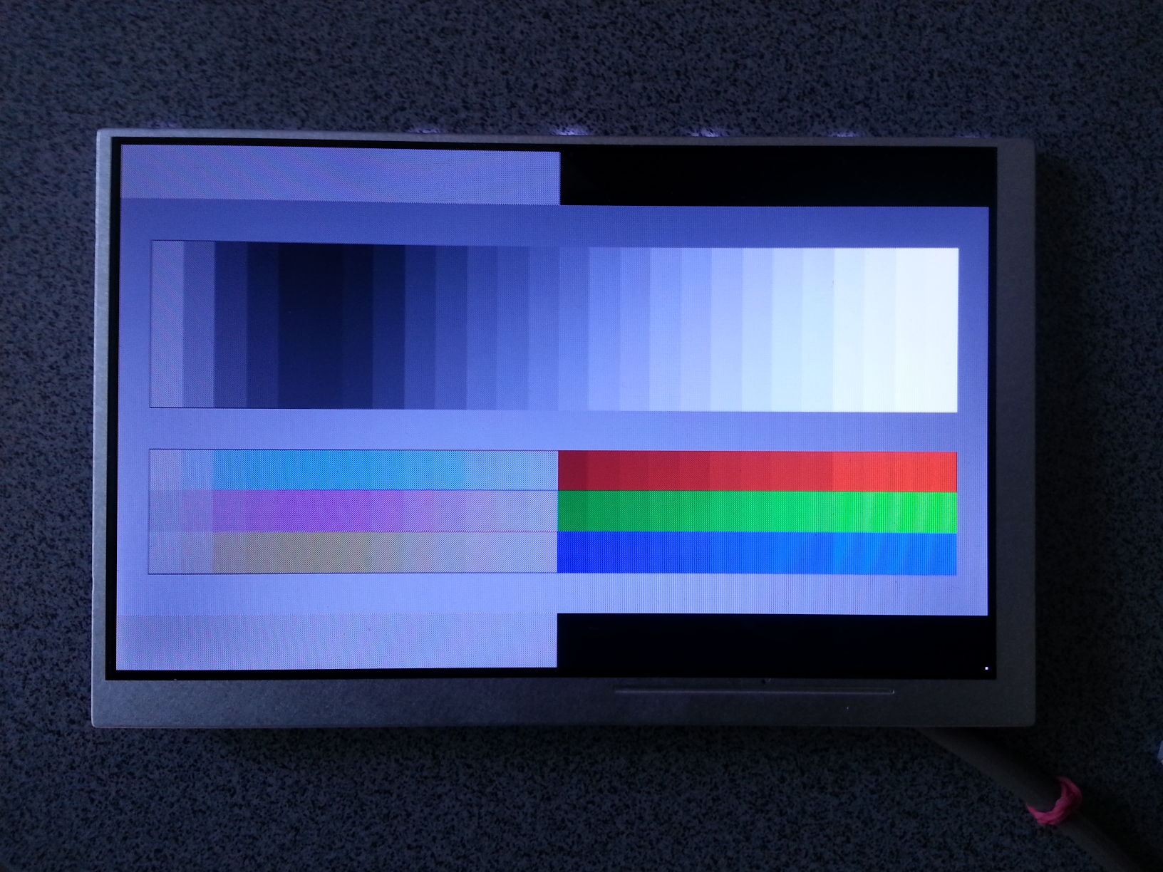

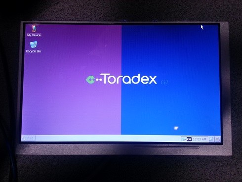

bevor alle schreien: Habe das Bild einmal klein und einmal groß
angehangen, damit man die Details erkennen kann.
habe ein LVDS Display (Ampire AM-800480R3TMQW-A1H-F) an ein Toradex
Apalis T30 auf dem Apalis Evaluation Board angeschlossen.
Leider habe ich auf genau der linken Hälfte einen Bildfehler (Genau die
Hälfte vom Display breit, s. Bild).
Wenn ich ein Pin-kompatibles Display von einer anderen Firma mit dem
gleichen Kabel an gleiches Board anschließe, erhalte ich keine Fehler.
Habe diverse Timing Einstellungen durchprobiert, sehe aber keine
Besserung.
Könnte es ein Übersprechen im LVDS Kabel sein und das andere Display ist
einfach ein wenig robuster?
Bin für jede Idee dankbar.

Gast #3878678
Rufus Τ. Firefly schrieb:
> Ein anderes auf dem Display darzustellendes Testbild wäre hier
> angebracht, um eine genauere Diagnose anzustellen.
> http://home.arcor.de/dariushein/_fotografie/pic/graukeil.png
> oder etwas in der Art.
Habe einmal genau dieses Bild dargestellt. Hier sieht man den Fehler
wirklich besser. Danke.
Ronny S. schrieb:
> Hallo,
> dann wäre doch die Taskleiste auch von dem Fehler betroffen da es sich
> ja da um die ganze linke Hälfte handeln soll ?
> Oder ?
Genau so ist, und sie ist betroffen. Auf den Bildern evtl. schlecht zu
erkennen.
Philipp Schaefer
