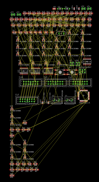

Was bisher geschah: - Grundsätzlich habe ich mich erstmal an
http://easternstargeek.blogspot.de/2011/08/nifty-electromechanical-vane-display.html
gehalten.
 - Daraus habe ich in Eagle ein Schaltplan gefrickelt (siehe Anhang 1).
Vorab hatte ich mich schon auf ebay umgesehen ob noch was zu ergattern
ist...soweit eher negativ.

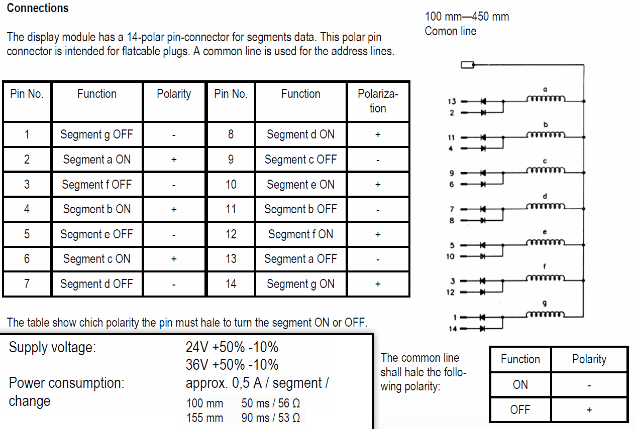

sollte. Am Sonntag schau ich dann ins Datenblatt von den polnischen
Vertretern der 7SA.... und die meinen so "f*** dich".
 - Anhang 2: Wie hier zu sehen ist, laufen die Teile erstens mit 24V und
zweitens mit nur einer Spule pro Segment...!
Vorteil ist jedoch, dass die Freilaufdioden schon mit drin sind, die
haben auf der 100mm*100mm Platine gut 1/3 eingenommen (möchte gern bei
Elecrow bestellen).
Meine Frage nun: - Wie sind diese 7SA anzusteuern? Wie ich das sehe:
 - Erst muss man Common auf (-) ziehen, dann die entsprechenden
Segmente, die man ausschalten möchte, an den OFF Pins auf (+) ziehen.
Weiterhin Common auf (+), die Segmente die man einschalten möchte auf
(-) an den ON Pins.
-> Das würde bedeuten, dass man 2* 90ms Schaltzeit benötigt, mit einem
kurzen cool-down 200ms pro Digit, >>>800ms<<< für die 4 Stellen (wenn
ich weiterhin so multiplexe, wie ich es jetzt mit 2 74HC595N tue).
 - Falls das so der Fall ist, bräuchte ich dann auch nicht nur einen
ULN2004AD, sondern auch ein PNP Darlington Array, welches die ON Pins
auf (-) zieht, ebenso für alle 4 Stellen jeweils einen PNP und einen NPN
MOSFET, um jeweils auf (+) und (-) zu ziehen.

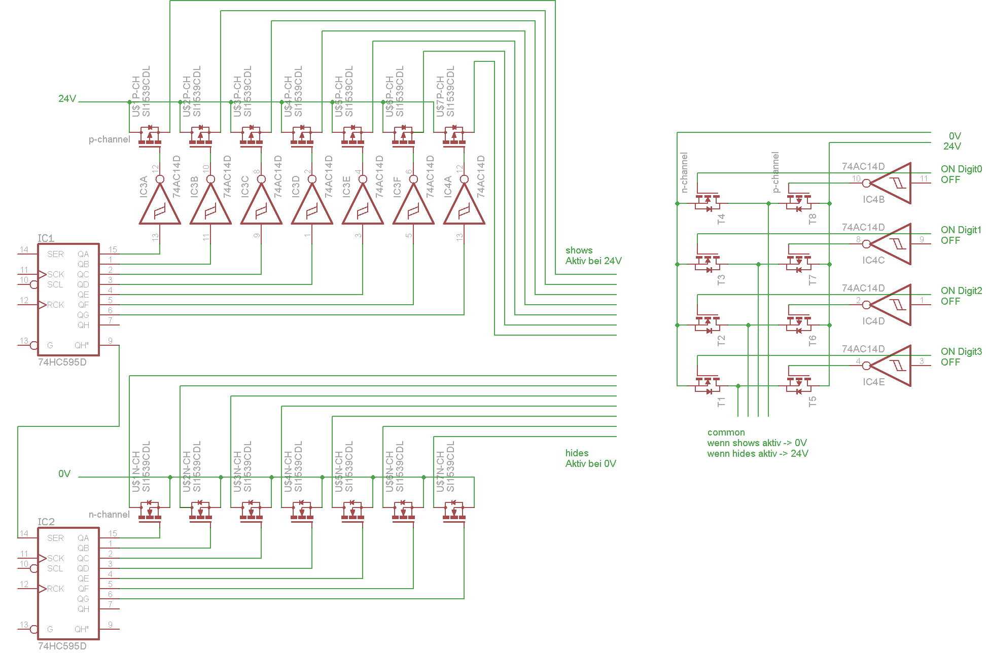

von Jonas E. (jonas_e)
Danke dir schon mal für die Anregung.
Symmetrische Versorgungsspannung: Hab ich noch nie mit gearbeitet. Die
Frage ist, wie ich sie am besten erzeuge. 2x 24V Netzteile in Reihe
dürften wohl eher schief gehen als irgend was anderes...?
Wie schaut es mit einer Ladungspumpe und 24V/3.5A aus?
Tristate Bustreiber: Ich bin mir nicht ganz im klaren, was der mir
nützen soll.
Im Anhang 1 habe ich mal gezeichnet, wie ich es mir jetzt vorstelle. Die
FETs werden insgesamt 7x aufgebaut, und Z wird dann immer zum jeweiligen
Digit geschaltet, welches gesetzt werden soll.
Dann viel mir auf, dass, falls Z getrennt ist, dann 48V über jedes
Segment der Digits abfallen würden, die gerade nicht angesteuert werden
sollen. Heißt, ich müsste nicht an Z multiplexen, sondern an L und H -
also jedes Digit von den FETs trennen.
Oder sind hier die Bustreiber gedacht? Wäre dann also der Ersatz für die
FETs. Die Ansteuerleitungen werden entweder auf Z oder auf (+)
respektive (-) gezogen (ON oder OFF Leitung). Dann fällt keine Spannung
mehr ab, da alles auf Z liegt, außer die Segmente des jeweiligen Digits.
Hier bin ich dann nicht weiter gekommen. Habe keinen Bustreiber
gefunden, der +-24V/3.5A schalten kann. Daher schienen mir die
LogicLevel FETs da sinnvoller.
Danke für die Hilfe :)

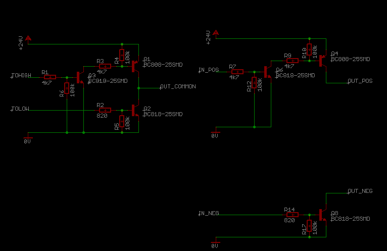

von Frank K. (fchk)
Nimm doch Einzeltransistoren. Spottbillig und überall erhältlich. Anbei
mal ein Vorschlag zur Ansteuerung der Common (4*), High (7*) und Low
(7*) Inputs. Ist alles für maximal 500mA und 5V-Ansteuerung
dimensioniert. Du musst nur sicherstellen, dass PNP und NPN niemals
gleichzeitig durchgeschaltet sind.
Vorgehensweise:
1: Common Line auf HIGH
2: nacheinander die High-Inputs der anzuschaltenden Segmente pulsen
3: Common Line auf OFF (diesen Zwischenschritt gehen, weil die
Transistoren auch etwas Zeit zum Abschalten brauchen!)
4: Common Line auf LOW
5: nacheinander die Low-Inputs der abzuschaltenden Segmente pulsen
6: Common Line auf OFF
7: ... das ganze für die nächsten Stellen wiederholen
Wenn Du alle Segmente gleichzeitig schalten willst, musst Du bei den
Treibern für die Common Lines stärkere Endstufentransistoren verwenden.
Das wäre Mehraufwand, den ich vermeiden würde.
fchk

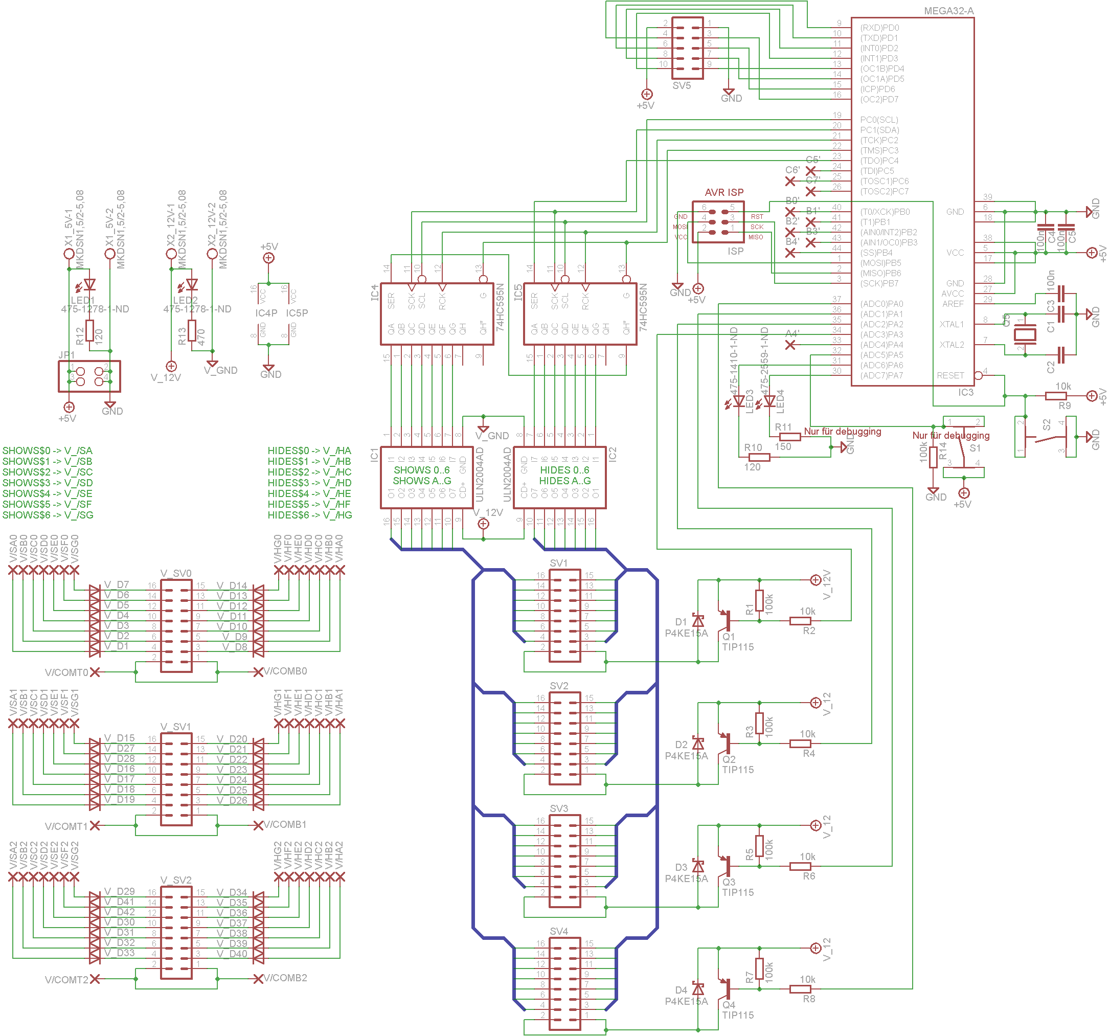

Schlafe mal drüber und mache die Tage einen proprietären Schaltplan.
Merci für alle konstruktiven Kommentare hier :D

> Vorschlag.
Das hier war das allereinfachste mit 08/15-Bauteilen - generischer gehts
nicht. Klar, es gibt auch Doppeltransistoren im SOT363 etc, aber alles
andere wird teurer. Und Deine Anzeigen sind ja auch nicht gerade klein.

Das hat mich auf eine Idee gebracht:
Eine Steuerplatine pro Display. Ich bekomme sowieso 10 von den Dingern,
warum soll ich dann nicht die Treiber mehrfach auslegen? -> Anhang.
Gedacht ist es wie folgt.
 - Die Daten werden über alle Segmente weiter gereicht, also alle 64 bit
nacheinander geschrieben.
 - Dann wird für jedes Digit erst die ON Leitung aktiviert, der NPN
schaltet durch, und legt COM auf 0V, der 24V-Treiber wird vom Shift
Register angesteuert und die gewünschten Segmente fallen auf ON.
 - Dann die OFF Leitung, selbes Spiel bloß mit PNP und 0V-Treiber.
Vorteil: Alle Segmente können einzeln, nacheinander, gleichzeitig - also
völlig voneinander getrennt geschaltet werden. Kann mir also aussuchen
ob ich die 24V Leitung mit 500mA bis 14A belaste. Und ich brauche auch
keine symmetrische Spannung.
Nachteil: wahrscheinlich höhere Kosten, da ich die Treiber Teile eben
mehrfach brauch.
Jetzt habe ich nur noch ein Problem mit den Treibern. Ich habe noch
keinen ULN gesehen, der über 500mA liefern kann. Bei Digikey gibt es
unter "PMIC - Leistungsverteilungsschalter" einige 2-fach ausgelegte
Treiber, die 40V/3.5A können. Gibts nicht noch was schöneres? :(
Aber riesigen Dank dennoch. Hätte nicht gedacht, dass doch so einiges an
Feedback und Ideen zurück kommt.

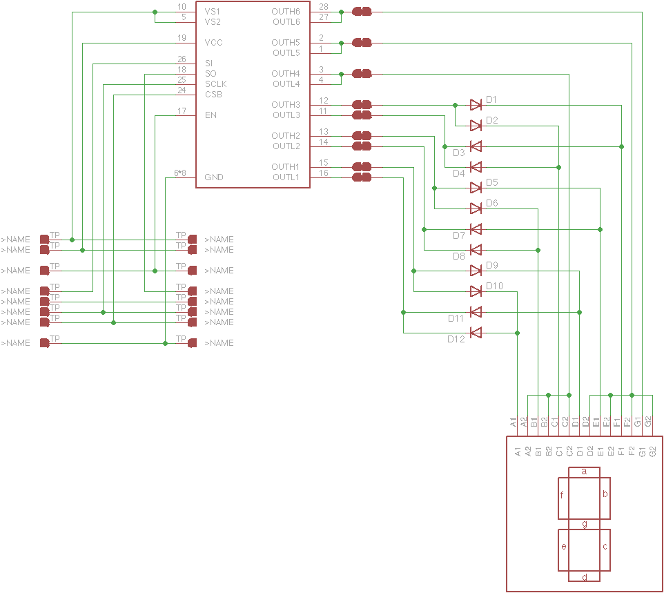

von Matthias M. (Firma: privat) (quadraturencoder)
Ich habe das mit Halbbrücken gelöst. Ich muss eine komplette Zapfsäule
ansteuern, als 28 Ziffern. Jedes Display hat eine Platine und einen
NCV7708B. Die PCBs haben einen Bus und werden per SPI an einen Arduino
und an 12V angeschlossen. So lange die Software stimmt, brennt auch
nichts durch... . Mit sechs Halbbrücken steuere ich meine Displays in
einer 2x4-Matrix an. So braucht man relative wenig Dioden.
https://www.youtube.com/watch?v=hJ4INheOEjE
https://www.youtube.com/watch?v=6NfKHfqDyyY
Ist eigentlich sehr simpel, denn die Halbbrücken gibt's in praktischen
Darreichungsformen fertig im Chip und eben sogar mit Bussystem.
Wenn Du die Basisschaltung der Displays nicht auftrennen kannst, dann
musst Du 7x1 codieren, also je einen Halbbrückenausgang an ein Segment
und an common. Acht Halbbrücken steuern dann ein Display, sechzehn
Halbbrücken für zwei Displays, usw. . Wenn Du Zeit hast, dann kannst Du
natürlich multiplexen, und brauchst dann 7 + nr_of_disp, also z.B. 15
Halbbrücken für eine 7-stellige Anzeige.
EDIT: Bild ist auch immer sinnvoll, daher jetzt angehängt:
EDIT: die Testpunkte unten links sind am Rand der Platine und erlauben
es, die Platinen zu einem Bus aneinander zu löten. Die doppelten
Testpunkte rechts neben dem Chip haben Bohrungen. Hier ann man die
Platine durchbrechen und den Chip oberhalb oder per pfostenleiste hinter
das Display verlegen - je nachdem, wie man Platz hat :-)
Danke dir quadraturencoder! Leider kann ich, wenn ich nicht falsch
gedacht habe, meine Displays nicht als Matrix ansteuern.
Wozu ich mich heute (im unglaublich spannenden Deutsch Unterricht)
entschlossen habe:
 - 14 FETs, 7 n-Kanal, 7 p-Kanal. Die steuern alle 4 Digits symmetrisch
an.
   (Vishay Si1539CDL, beinhalten einen n und einen p MOSFET)
 - 8 FETs, 4n / 4p. Die steuern einzeln jedes Digit auf der Common
Leitung an, und ziehen die entweder auf 0V oder 24V.
   (LeistungsFET 24V/4A)
Ansteuerung wäre dann wie schon oben oft beschrieben. Um Segmente auf ON
zu schalten shows Register an und common auf 0V und vice versa...
Vorteile:
 - keine symmetrische Spannung von Nöten. Einfaches fertiges NT reicht.
 - geringe Bauteilkosten. Die 2-fach Vishay kosten 17ct, die
Leitstungsschalter um die 50ct...
 - einfache Ansteuerung, obwohl mir das SPI Interface auch ganz
sympathisch war.
 - Lötarbeit auch relativ gering :D
Nachteile:
 - lange Schaltzeiten. Denke hier werde ich die (uC) Logik erweitern,
sodass wirklich nur das geschaltet wird, das muss.
 - shows und hides werden separat geschaltet, somit auch längere
Schaltzeit.
Meinungen? Kritik? Bin für alles offen.
Jonas :)
von Frank K. (fchk)
Du hast bei der Ansteuerung der PFET eine Kleinigkeit vergessen:
VGS(max)=20V
Das ist schon recht viel, manche können nur 10 oder 16V.
Heißt also: Wenn Du das Gate vom PFET auf GND ziehst, ist es hin.
Sicher.
Wenn wir das mal außen vor lassen, ist es egal, ob das Gate auf +5V oder
0V ist, ist es immer satt durchgeschaltet. So wie DU Dir das denkst,
sperrt es nie. Die im Datenblatt angegebenen Spannungen beziehen sich
auf Source vom PMOS, d.h. Du musst Gate auf +24V halten, um den FET
abzuschalten, und auf 14 bis 19V, um ihn anzuschalten.
Vielleicht verstehst Du jetzt, warum ich im meinem Beispiel
Bipolartransistoren verwendet habe. Die sind zwar nicht so effizient,
aber ich wollte es Dir nicht zu schwer machen.
fchk
PS: Durch eine EMV-Prüfung wirst Du so auch nie kommen. Normal macht man
vor die Gates Strombegrenzungswiderstände. Deine 74AC14 dürfen ±24mA
liefern, aber beim Umladen der Gates wird das mit Sicherheit mehr sein,
was die Ausgänge kurzzeitig überlastet. Die werden das nur eine
begrenzte Zeit mitmachen. Rechne das nochmal nach. Gleiches gilt für die
NFETS.
It's going to be amazing funny stuff.
Ich weiss schon, warum ich modular mit SPI Bus aufgebaut habe. Das sieht
nicht nach einem Routing-Vergnügen aus... .
Das war es auf keinen Fall, aber Schlag den Raab ging ja lang
genug....bzw. geht. GRRR
Leider sind die ULNs zu schwach auf der Brust, um die 500mA zu liefern.
Somit hätte man eh pro Segment eine Treiberstufe aufbauen müssen...
