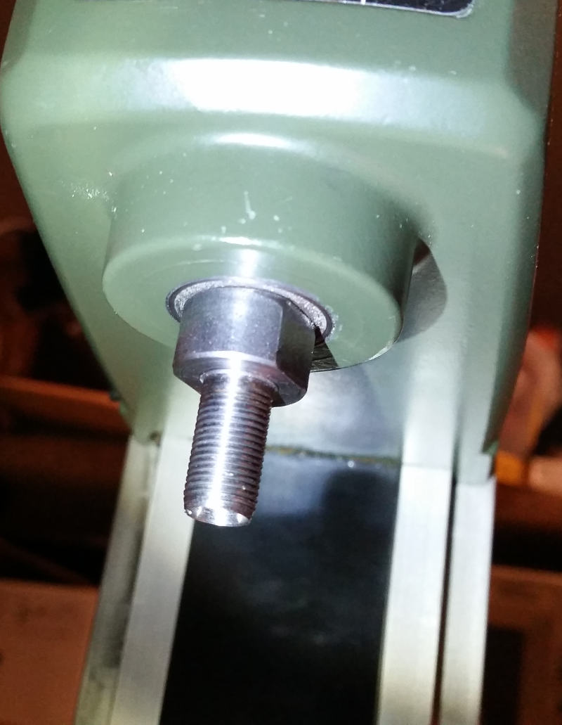

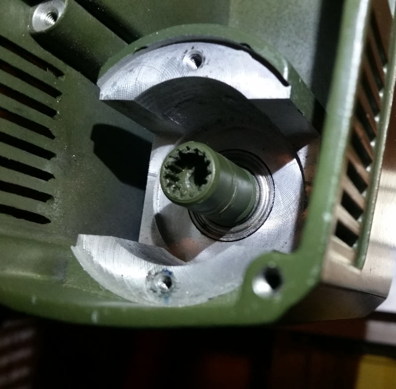

Meine MF70 hat ein merkliches Axialspiel. Ich möchte nachschauen woran
das liegt. Kann mir jemand helfen die Explosionszeichnung zu deuten? Wie
bekomme ich die Spindel samt Lager ausgebaut?
http://www.proxtools.com/store/pc/catalog/manuals/37110%20micro%20miller%20mf70_parts.pdf
Wenn du den Motor abgeschraubt hast, wirst du das obere Lager nach oben
und das untere nach unten herausnehmen müssen. Da keine Seegerringe
eingezeichnet sind, wird das Lager eingepresst sein. Kaltespray rein und
mit einem Stab von der Gegenseite rausdrücken.
OP Persönliche Seite
Muss man Teil Nr. 57 zuerst abschrauben bzw. kann man das überhaupt?
Oder kann ich die Welle von oben rausschlagen und dann erst die
Kugellager?
Das Axialspiel kommt übrigens von den Kugellagern. Zumindest sehe ich,
wie der Innenring des oberen Kugellagers mit der Welle auf und ab geht.
D.h. die Lager muss ich nicht mehr schonen, nur den Rest.
Nachtrag: Hab's raus. Man muss zuerst die Ritzelaufnahme oben
abschrauben. Es ist ein normales Rechtsgewinde. Ich habe eine Zange
verwendet. Nachdem die Aufnahme ab ist, kann man die Welle relativ
problem- und kraftlos ausklopfen. Ein Lager bleibt im Block und das
andere auf der Welle.

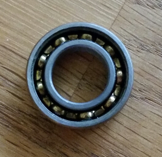

Auf den Lagern steht nichts drauf. Ich habe die "Dichtungen" abmontiert.
Es sieht nach ganz normallen Rillenkugellagern aus.
Ich weiß nicht wie man das Spiel korrekt nachmessen kann und vermutlich
fehlt mir auch das Werkzeug dafür, aber schätzen würde ich es auf ca.
0.2mm.
Das Lager sieht von innen noch gut aus und läuft recht rund. Es sind
keine Metallpartikel erkennbar. Vielleicht hatten die schon von Anfang
an so ein Spiel und das war so gedacht?
Auf jeden Fall wählt man Kugellager absichtlich mit dem Spiel (C2  CN
C3  C4) aus, was man bei der Anwendung benötigt.
Kleineres Spiel heisst mehr Probelme wenn sich was erwärmt und zäherer
Lauf. Hier steht, warum Proxxon wegen Presspassnung und Temperatur
lieber das Lager mit dem grösseren Spiel nahm:
http://www.gmn.de/de/kugellager/produkte/rillenkugellager/technik/lagerluft.html
MaWin schrieb:
Hm, nach der Tabelle komme ich tatsächlich auf ca. 0.2mm Axialspiel bei
einem C3-Lager mit 10mm Innendurchmesser. Dann war das wohl so
beabsichtigt.
Nun gut, dann werde ich die Lager reinigen, neu einfetten und wieder
einsetzen. ;)
