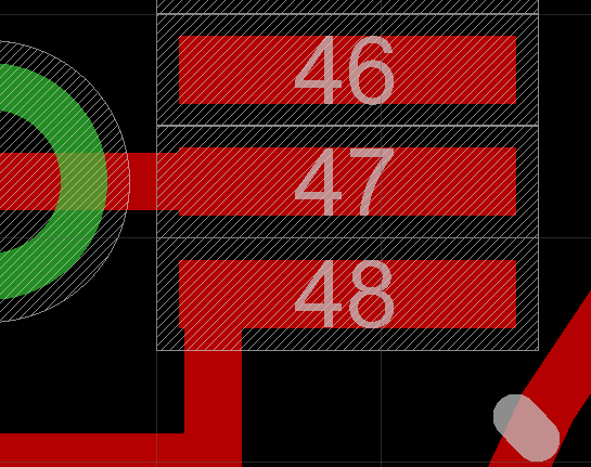

ich bin dabei meine erst SMD Leiterplatte zu routen.
Habe die 2 Bausteine (PIC32MX795F512L  und DP83848C)  aus der EAGLE 5.11
LIB entnommen.
Beide haben einen Pin Abstand von 0.5 mm.
Jetzt bin ich etwas unsicher ob ich das kleine Bauteil löten kann, da
bei dem 48 poligen Gehäuse zwischen den Pins kein Lötstopsteg angeordnet
ist (s. Bilder).
Hat schon jemand Erfahrungen mit dem handlöten von solchen Bauteilen
gemacht ?
Ist es sinnvoll, dass ich das Package überarbeite ?
Gruß Dirk

Zu löten ist das. Habe ich schon auf selbstgeätzten Platinen gemacht.
Braucht allerdings etwas Nacharbeit mit Entlötlitze.
Die wichtigste Frage ist zunächst, ob dein Hersteller so schmale
Stoplack-Stege überhaupt fertigen kann. Wenn ja,  dann solltest du das
auch nutzen.

Hallo zusammen, danke für die Hinweise.
Habe mir auf der Hompage von Fischer Leiterplatten mal die Spezi
angesehen.
Min . 150 um Abstand vom Pad zum Lötstoplack......
Werde die Platine mal so fertigen lassen und mal sehen, ob beim 100-Pin
Gehäuse ein Steg mit Lötstoplack zu sehen ist, glaube ich aber eher
nicht....
Wo bekommt man diesen Löthonig her, der im Video zu sehen ist ?
Gruß Dirk

von Falk B. (falk)
@ Dirk F (Gast)
>ist (s. Bilder).
Je nach Hersteller kann man dort noch sehr dünne Stege machen oder auch
nicht. Wirklich notwendig ist er nicht. Was soll er dort tun? Kupfer ist
dort so oder so nicht vorhaben. Und FR4 ist nahezu genauso
Lötzinnabweisend wie Lötstoplack.
>gemacht ?
Siehe SMD Löten
AFAIK nein.
von Sven B. (scummos)
Dito. Das FR4 funktioniert auch ohne Stopplack super. Den Stopplack
finde ich hauptsächlich dort praktisch, wo man versehentlich Brücken
zwischen zwei Leiterbahnen oder Pad und einer Leiterbahn bauen könnte.
von Roland E. (roland0815)
Die Lötstop-Freistellungszugabe von Pads kann man inzwischen getrost auf
0% setzen. Die Zeiten von 50..100µ Zugabe sind vorbei.
So dass mindestens 100µm(*) Lötstop zwischen den Pads stehen bleiben.
Dann kann kaum noch was schief gehen...
Roland
(*)Abhängig der kleinsten Strukturbreite des Fertigers.
von Sebastian V. (sebi_s)
> 0% setzen.
Seit genau wann garantieren denn Hersteller bitte Null Versatz beim
Lötstopplack? Nacher ist dein Pad teilweise mit Lötstopplack bedeckt.
Ich habe selbst auch schon TQFP100 ohne Lötstopplack zwischen den Pins
gelötet und das ist überhaupt kein Problem.

von Falk B. (falk)
@ ... (Gast)
Nö.
>Dem kann ich nur zustimmen. Fischer-Leiterplatten kann das.
Jain. Die können automatisch erkennen, ob schon eine Zugabe erfolgte
oder nicht und danach entsprechend ihrer Technologie das abändern.
Trotzdem brauchen die eine Freistellung zwischen Lötstopmaske und Pads.
Eben WEIL auch der beste Prozess Toleranzen und Versatz bringt.
