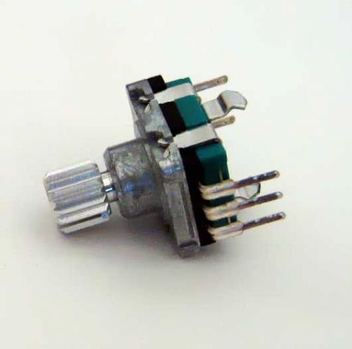

@greg: Warum nur für den Encoder ein speziellen Controller? Es handelt
sich um folgenden Encoder (siehe Bild). Genutzt wird dieser mit einer
niedrigen Geschwindigkeit. Dieser dient lediglich zur Menüführung.
Externe Pullups möchte ich nicht verwenden, da ich diese nirgends
anlöten kann derzeit. Sollte aber doch auch ohne gehen wenn ich die
internen aktiviere. Tut es leider noch nicht.
Der Encoder ist wie folgt angeschlossen:
1 PD5
2 GND
3 PD6
//h-File
Naja, dann ist es ziemlich egal, wie man die Signale dekodiert. Ich
dachte ich hätte aus deinem Post rausgelesen, dass du hohe Genauigkeit
benötigst. Hab mich da wohl geirrt.

Mein Alps Drehgeber liefert nur Impulse - hat also generell den Zustand
11 und liefert je nach Drehrichtung Impulsfolgen 01->00 oder 10->00 !!
Hier die generelle Erklärung:
Bei Drehgebern, die ihre Rastung auf 00 und 11 haben, gibt es pro
Rastung auf jeder Spur eine Flanke. Um diese Drehgeber auszuwerten,
prüft man ja eine Spur auf Flanke und die andere Spur auf Zustand. Bei
symmetrischen Drehgebern ist es egal, welche Spur man auf Flanke prüft.
Bei diesen "selten dämlichen" Drehgebern prüft man Spur A (also die
Spur, die im eingerasteten Zustand stabilen Pegel liefert) auf Flanke
und Spur B auf Zustand. Da der Zustand nur relevant ist, wenn eine
Flanke erkannt wurde, spielt der (eingerastet) undefinierte Zustand der
Spur B keine Rolle.
Zum Abtasten des Drehgebers wird das Bitmuster (der Zustand der beiden
Spuren) eingelesen und auf die beteiligten Bits maskiert. Dies wird dann
zu dem "gemerkten" und um 2 Bits verschobenen Bitmuster der letzten
Abtastung geORT. Es entsteht eine 4-Bit-Zahl, die als Index auf die LUT
genutzt wird. Von diesen 16 möglichen Zuständen sind bei diesen
Drehgebern aber nur 4 Zustände relevant.
In die LUT werden also nur dort Incremente eingetragen, wo Spur A den
Pegel wechselt (also eine Flanke hat).
Eine Drehrichtung:
Rastung alt neu
A B A B
-->    0 0 0 1   1
|  >   0 1 1 1   7  Flanke an A
|      1 1 1 0  14
|  >   1 0 0 0   8  Flanke an A
|      0 0 0 1   1
|      1 1 1 0  14
--<    0 0 0 1   1
Andere Drehrichtung:
Rastung alt neu
A B A B
-->    0 1 0 0   4
|  >   0 0 1 0   2  Flanke an A
|      1 0 1 1  11
|  >   1 1 0 1  13  Flanke an A
|      0 1 0 0   4
|      1 0 1 1  11
--<    0 1 0 0   4
Die eine Drehrichtung ergibt also bei Flanken an Spur A die Zahlenwerte
(als Index auf die LUT) 7 und 8, die andere Drehrichtung 2 und 13.
Daraus ergibt sich, dass bei Index 7 und 8 der Wert +1 (als Increment)
in die LUT eingetragen wird und bei Index 2 und 13 der Increment-Wert
-1. Alle anderen Elemente des Arrays (der LUT) werden mit dem Wert 0
aufgefüllt.
Wird Spur A und B vertauscht, so ergeben sich andere Index-Werte. Bei
symmetrischen Drehgebern ist das egal, die "selten dämlichen" spinnen
dann aber.
Somit wird der Zählerstand nur verändert, wenn eine Flanke an Spur A
erkannt wurde. Der Zustand von B ist in diesem Zeitpunkt ja stabil.
Dies alles läuft im Timer-Int oder einem per Timer synchronisierten Job
ab. Die Aufruf-Frequenz ist ein Kompromiss zwischen CPU-Last und maximal
möglicher Drehgeschwindigkeit. Bei Verwendung des Drehgebers als
manuelles Eingabegerät hat sich bei mir eine Abtastfrequenz von 1 kHz
bewährt.
