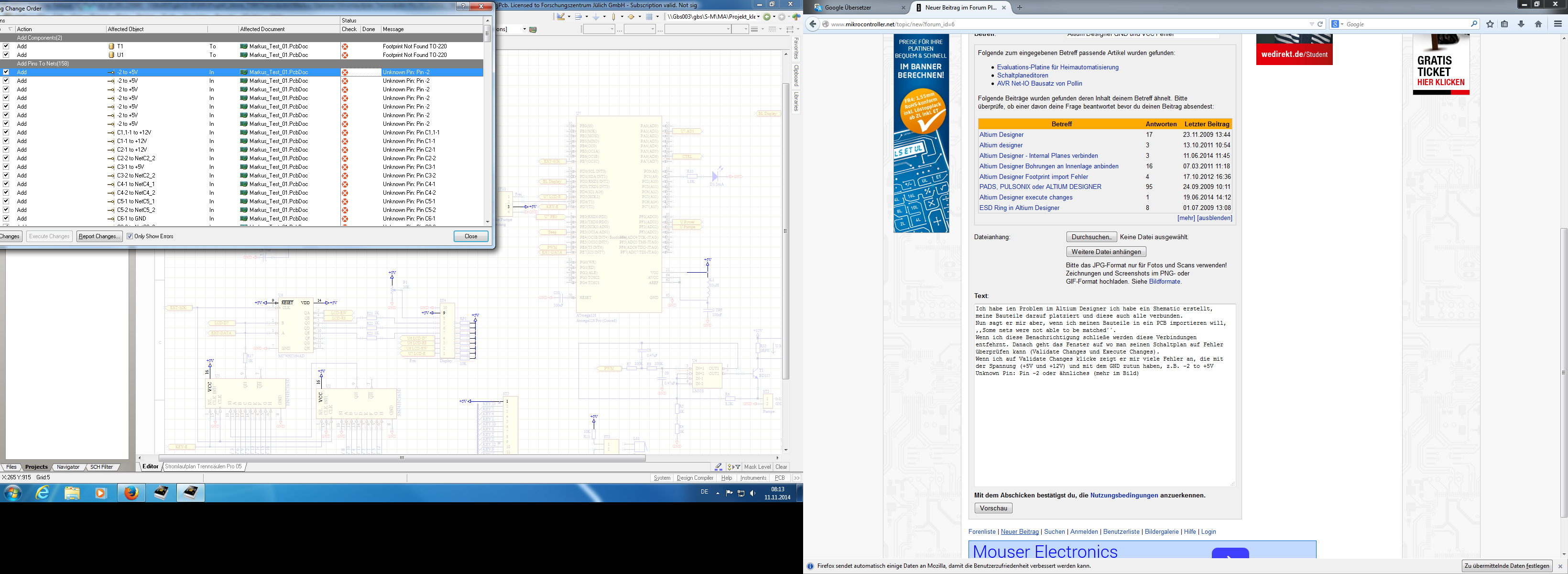

Ich habe ien Problem im Altium Designer ich habe ein Shematic erstellt,
meine Bauteile darauf platziert und diese auch alle verbunden.
Nun sagt er mir aber, wenn ich meinen Bauteile in ein PCB importieren
will, ,,Some nets were not able to be matched´´.
Wenn ich diese Benachrichtigung schließe werden diese Verbindungen
entfehrnt. Danach geht das Fenster auf wo man seinen Schaltplan auf
Fehler überprüfen kann (Validate Changes und Execute Changes).
Wenn ich auf Validate Changes klicke zeigt er mir viele Fehler an, die
mit der Spannung (+5V und +12V) und mit dem GND zutun haben, z.B. -2 to
+5V Unknown Pin: Pin -2 oder ähnliches (mehr im Bild).
Was ist das für ein Fehler und wie kann ich ihn beheben ?
Und wie kriege ich die Fehlermeldung ,,Some nets were not able to be
matched´´ weg, ich habe diese Verbindungen schon überprüft und konnte so
keine Fehler feststellen.
Ich hoffe mir kann jemand helfen, danke für alle Antworten :).

die Fehler, die er dir anzeigt hängen damit zusammen, dass er die
Footprints für die Bauteile T1 und U2 nicht finden kann. Der Rest werden
dann Folgefehler sein.
Ob das auch zu dem "Some nets..." Fehler führt, kann ich gerade nicht
sagen. Oder ob hier einfach die Syncronisation zwischen SCH und PCB
fehlerhaft ist. (Das würde isch dann mit einem funktionieren Update auch
beheben).

Bei dem -2 geh ich mal davon aus das die Bauteilbezeichnung komplett
fehlt. Könnte z.B. U4-2 heissen. Schau mal ob alle Bauteile auch einen
'Designator' haben.
Zu den restlichen Fehlern würde ich das Symbol der Kondensatoren
überprüfen ob die Pinnummern mit den Pins des gewählten Footprint
überein stimmen.
Anfangen würde ich aber mit 'Footprint not found' um Folgefehler
auszuschliessen.

Die Liste im Screenshot ist sehr lang und man sieht nur einen Teil, von
daher ein bisschen Rätselraten.
Nur auf den 'Add Pins to Net' Teil bezogen würde ich vermuten, das 7
Bauteile keinen Designator haben (oder nur ein Space Zeichen) und von
diesen Bauteilen möchte er Pin2 mit dem Netz +5V verbinden (..-2 to
+5V). Könnte aber genauso gut ein Bauteil mit sieben mal Pin2 sein.
Das würde man heraus bekommen wenn man das Projekt compiliert ->
Meldungen Duplicate Componet Designators und Un-Designated Part.
Aber da sich Markus nicht mehr meldet hat sich das Probelm wohl gelöst.

Der Fehler steht doch gross und breit da: DER FOOTPRINT WURDE NICHT
GEFUNDEN!!!!!
Das hat doch einer der Vorschreiber auch schon bemerkt.
Also:
In den Schaltplan gehen
Footprintmanager starten (bei Tools)
Dann das IC auswählen und einen Footprint (der auch gefunden werden kann
, also da ist  ) zuweisen.
Dann gehts.

Es sieht sogar so aus, als ob dem IC ein TO220 Footprint zugewiesen
worden wäre...
Da der nur drei Pins hat, findet Altium die anderen nicht, die er gerne
noch mit Netzen versehen würde....

OK Frankman, um das Rätselraten noch mal anzufeuern:
Der Fehler, dass die Footprints fehlen waren viel zu trivial um darauf
noch weiter einzugehen. Auch die Fehler unknown Pin für die
Kondensatoren C1 C2, C3 usw. viel zu uninteressant.
Interessant ist das sieben mal der Fehler unknown pin -2 (-2 to 5V)
untereinander steht. Wäre es ein Bauteil bei dem der Designator fehlt
müsste Altium auch die anderen Pins aufführen (unknown pin 1, 2, 3 usw.)
aber sieben mal der gleiche pin ? Ideen ?
