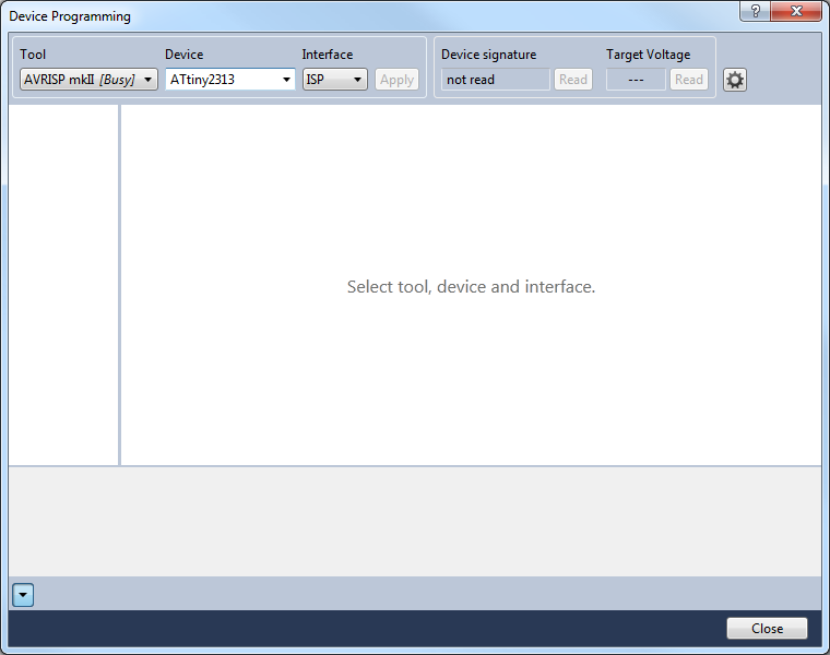

folgendes Problem habe ich:
Ich kann aus dem Atmel Studio mittels ARVISP MKII Programmer einmal
meinen Controller programmieren.
Wenn ich jedoch erneut das Device Programming Fenster aufrufe wird mein
Programmer immer mit Busy angezeigt.
Ich muss dann den Programmer nochmals vom USB trennen.
Treiber für den Programmer sowie Atmel Studio habe ich bereits
neuinstalliert. Jedoch ohne Erfolg.
Hat jemand eine Idee?
Danke
 Klaus

das Problem kann ich nachvollziehen seit ich auf den neuesten Patchlevel
von AVR Studio gewechselt bin.
Studio stellt die Programmierfrequenz auf 1MHz, obwohl 125kHz
eingestellt sind. Das ist ein Programmfehler.
Ich habe mir so beholfen, dass ich das Programm über das Device
Programming Tool lade, das funktioniert.
Hoffe dass Atmel schnellstens einen Bugfix bringt.

von Zennix (Gast)
das Problem taucht bei mir nur dann auf, wenn ich den ISPMKii als
Programmer auswähle und dann mit F5 bzw ctrl+Alt+F5 das Programm
erstelle und direkt auf den Chip lade.
Wenn ich nur das Programm bauen lasse ohne es direkt auf den Chip zu
laden und anschließend über Tools - Device Programming - Memories das
*.elf file programmiere, gehts.
Ich denke, wir haben es mit einem Bug zu tun.
Grüße / Zennix

Eine Möglichkeit ohne ständiges umstecken und neustarten ist, eine
weitere Instanz von AVR-Studio zu starten und dort die Programmierung
vorzunehmen. Wenn man dann dort das Programmierfenster offen lässt kann
man per Taskwechsel weiterprogrammieren und ständig im anderen Task
programmieren.
von David (Gast)
habe das selbe Problem bei mir geht es aber wen ich im
"Device Programming" Tool auf "Memories" gehe und von dort aus Brenne
von SirIsaac (Gast)
Bei mir funktioniert dies auch, wenn man den Mikrocontroller über
"Memories" programmiert. Jedoch muss hier die HEX-Datei für den Flash
verwendet werden. Mit der ELF-Datei bleibt das alte Problem vorhanden.
> eingestellt sind.
Habe das auch nachvollziehen können, wenn ich die ISP-Clock auf ganz
langsam drehe gehts...
