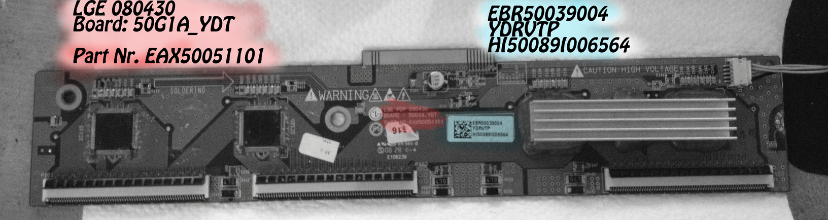

der IC befindet sich in einem Plasmafernseher von LG, genauer auf dem
oberen Buffer board, am YSUS Board.
Der Hersteller ist Fe, und die Beschriftung lässt sich schlecht
erkennen, nur wenn man es gegen das Licht dreht, was ich mit der Camera
nicht hinbekomme.

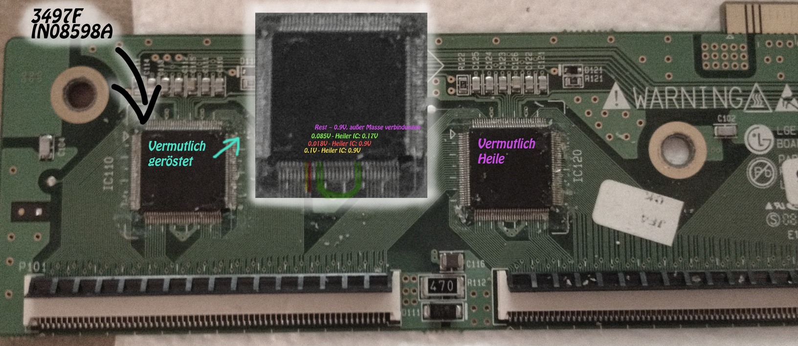

Die Werte die ich ermittelt hab, sind Spannungfälle von dem Pin, zur
Masse des Buffer Boards.
Da alle Buffer ICs die auf den beiden Buffer Boards sind den selben
Dienst leisten, und alle anderen Pins sonst einen Wert von 0.7-0.9V
haben, ging ich nu davon aus das auf dem IC ein kurzer sitzt.
Zumindest dort, wo ich den Kühler abgenommen habe, sind beide die
Gleichen ICs drunter, ich geh davon aus das die anderen auch die
gleichen sind.
Und wie gesagt haben die anderen keinen Durchgang zu Masse wie der Eine!

Mit hin und her Messen von Spannungen, Durchgängen,.. (zumindest was mir
möglich war) habe ich dann diesen Defekt gefunden. Und da sonst so eine
Einheit fast 100€ kostet, und man laut anderer am besten YSUS und beide
Buffers neu macht (wäre natürlich gut, aber kostet ~300€), wollte ich es
erstmal so versuchen.
So ein Chip kostet nicht viel, und mit Glück reicht der Tausch.
Ist zwar seehr unwahrscheinlich, aber man weiß nie.
