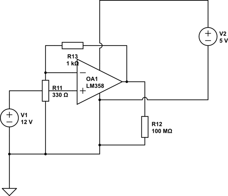

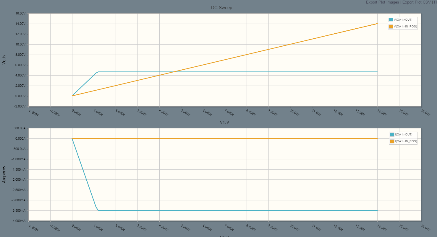

Liebe Community! Da ich diverse Pegel von 1-6V möglichst belastungsfrei für die Quelle sowie 12V möglichst mit gleichem Konzept auf ~5V für einen Attiny-uC bringen möchte, hätte ich folgende Schaltung gebastelt. Traut man der Simulation möchte man meinen es würde funktionieren. Schalt-Frequenzen sind im einstelligen Hz-bereich. Was meint ihr zu der "Qick and Dirty" Lösung? Könnte es da Probleme beim sicheren Abtasten mit dem uC (CPU 8Mhz) kommen? LG LeFish
Geht es um digitale Pegel oder um analoge inkl. Zwischenwerten?
Es geht nur um digitale Pegel. Von denen die High-Pegel 1-12V annehmen. die Low Pegel sind unter 100mV.
R12 hättest du dir schenken können, bringt ja nix. Warum aber einen LM358 als Pegelwandler benutzen und keinen Bipolartransistor oder kleinen Mosfet? Zum Beispiel einen BC548?
Mit R12 sollte nur der uC angedeutet werden. Da ich ein einheitliches Konzept für alle Pegelwandler wählen wollte hab ich mir gedacht ein OP-Amp würde sich eignen. Außerdem kann ich so lauter für mich einfach beschaffbare Surface-mount Teile besorgen bzw. DIL Gehäuse zweckentfremdet als SMD-Bauteile benutzen. Alse seht ihr jetzt auch keinen absoluten Hinderungsgrund?

Bei digitalen Eingängen von CMOS-Bausteinen gibt es häufig einen Maximalwert für die zulässige Anstiegszeit. Oft ist die kleiner als 100 ... 200ns. Du solltest deinen Attiny dahingehend prüfen, was da spezifiziert ist. Die oben genannten Zeiten schafft der LM358 z.B. nicht.

>hätte ich folgende Schaltung gebastelt. Ja, Schrott hast du gebaut. Der LM358 will am Eingang keine Spannungen über VCC-1.5V. VCC ist bei dir 5V. Und du ballerst da 12V drauf. Sei froh wenn der nicht abraucht.
holger schrieb: > Ja, Schrott hast du gebaut. > Der LM358 will am Eingang keine Spannungen über VCC-1.5V. > VCC ist bei dir 5V. Und du ballerst da 12V drauf. > Sei froh wenn der nicht abraucht. Ich hätte es jetzt nicht so extrem gesagt aber da ist halt das Problem mit OPV. Da muss man sich also noch was schickes dazu basteln. Ich würde es mit BiPos machen.
Spannungsteiler oder nur ein Serienwiderstand zum uc-Pin. Gruß Jonas

TheLeFish .. schrieb: > Was meint ihr zu der "Qick and Dirty" Lösung? Weitgehend unsinnig, OpAmps verwendet man zum verstärken, du hingegen willst ein 0-12V Signal auf 5V begrenzen. Dazu reicht ein Widerstand: +--- 0-12V ---10k---| uC +--- Fertig. Von 0-5V folgt der Eingang dem Signal, von 5V bis 12V sieht der uC nur 5V. Zumal der OpAmp nur in deinem schlechten Simulationsprogramm bis knapp auf 5V kommt, in der Realität ist oberhalb von 3.5V kaum noch was zu holen, und unterhalb 0.6V wird er auch unlinear. Immerhin verträgt der LM358 es tatsächlich, am Eingang mehr Spannung zu bekommen als er als Versorgungsspanung hat (im Gegensatz zu modernen CMOS-OpAmps), er misst nur oberhalb von 3V nicht mehr richtig.
Hi! Also ich hab es, nach dem die überwiegende Mehrheit der Antworten nicht an meiner geistigen Zurechnungsfähigkeit gezweifelt hat einfach einmal probiert. Fazit: es funktioniert tatsächlich! Alle High-Pegel, egal ob 1V oder 12V werden vom uC tadellos erkannt! Allerding bin ich draufgekommen, dass einige meiner Pegel keinen Massebezug haben, was aber durch einen 10K Widerstand parallel zu V1 gelöst werden konnte. Nachträglich nochmal ganz kurz, warum ich auf diese eigentümliche Lösung setze: Zenerdioden oä als Spannungsbegrenzer möchte ich für die hohen Pegel nicht, da ich, wie oben schon angemerkt für alle Pegel dasselbe Konzept haben wollte. Danke auf jeden Fall für die zahlreichen Antworten!

Je nach uC reicht ein Widerstand nicht unbedingt denn 1V soll ja auch sicher als High erkannt werden und da wirds eng. So dumm war die Idee mit dem OPV also gar nicht.

TheLeFish .. schrieb: > Zenerdioden oä als Spannungsbegrenzer möchte ich für die hohen > Pegel nicht, da ich, wie oben schon angemerkt für alle Pegel dasselbe > Konzept haben wollte. Brauchst du auch nicht. Schau dir mal den LM339 an. Dessen Eingangsstufe ist ähnlich der des 324, aber er verträgt dort wirklich bis zu 36V und funktioniert damit auch noch korrekt, sofern nur der andere Eingang den spezifizierten Bereich der Gleichtakt-Eingangsspannung (-0,3V bis V+ -1,5V) nicht verlässt. Ausserdem schaltet dieser Komparator wesentlich schneller, als der absichtlich langsam gemachte 324, und da er einen Open-Collector am Ausgang hat, ist auch die Ausgangsspannung in weiten Grenzen frei wählbar, kann also auch viel größer oder kleiner als seine Versorgungsspannung sein.
