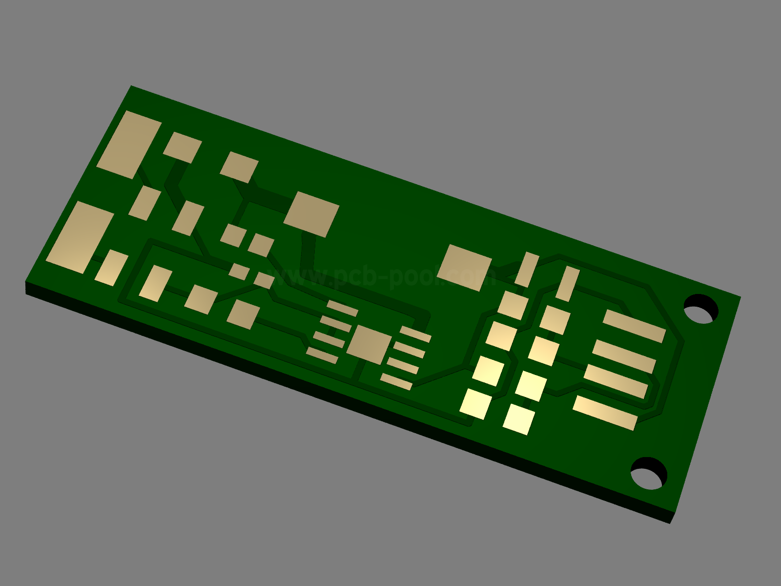

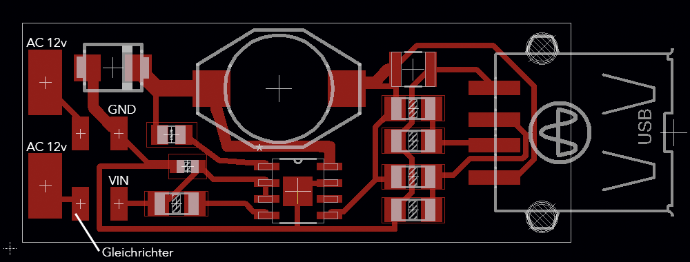

Liebe Community,
ich arbeite mal wieder an einem simplen USB Ladegerät um meine SMD
Fertigkeiten auszubauen.
Zum Einsatz kommt ein Analog Devices ADP2303 fix auf 5V.
Meine Fragen:
Ist meine Leiterbahn IC -> Spule zu nah an der Spule?
Wie ihr seht benutze ich keine Ground Plane. In meinen ersten Design war
diese vorhanden, ohne war es allerdings einfacher manche Bahnen zu
legen. Dumm oder ok? Wäre eine GroundPlane angesichts der IC Frequenz
doch nicht so blöd oder gilt das nur für 2 Layer PCBs?
Die 4 Widerstände nahe am USB Port teilen dem Apple Gerät mit, dass 2A
erlaubt sind.
Der Brückengleichrichter ist lediglich ein Verpolungsschutz den ich u.U.
noch durch eine Diode ersetze. Sinn: Der Stecker der zum Ladeakku hin
eingesetzt wird kann im Eifer des Gefechtes auch gerne mal verpolt
werden ;)
Die Platine soll insgesamt auch so klein bleiben. Sprich nicht breiter
als ein USB Stecker.
Tausend Dank und bin um jeden Tipp dankbar :)

das ist noch ein sehr einfacher Schaltregler der sehr schlecht (ich wage
von geroutet zu sprechen) dahin gerotzt ist.
Eine Groundplane ist sicher deutlich von Vorteil aber durch geschickte
Platzierung bei dem einfachen Regler vielleicht machbar.
Du solltest dir mal die Grundlagen eines Schaltreglers anschauen und
überlegen, was hier so schlecht ist.

Luca O. schrieb:
> Wäre eine GroundPlane angesichts der IC Frequenz doch nicht so blöd
Definiere "Groundplane". Von einer richtigen Groundplane kannst du
sowieso erst ab frühestens 2 Lagen sprechen. Denn wenn der unbenutzte
Rest mit Kupfer geflutet wird, ist das noch lange kein Pläne (=Fläche).
Ich schrieb:
> Lothar hin, Lothar her, schau ins Datenblatt. Da gibt es Board Layout
> REcommendations. An die würde ich mich halten.
Ich würde die auch anschauen und versuchen zu verstehen. Denn manchmal
steht im Datenblatt auch Käse...
Siehe z.B. dort ganz unten:

Easylife:
Er hatte geschrieben, warum ein Gleichrichter ausreicht.
> werden ;)
Aber der Schaltregler benötigt Kondensatoren.
