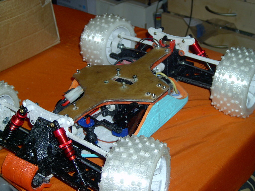

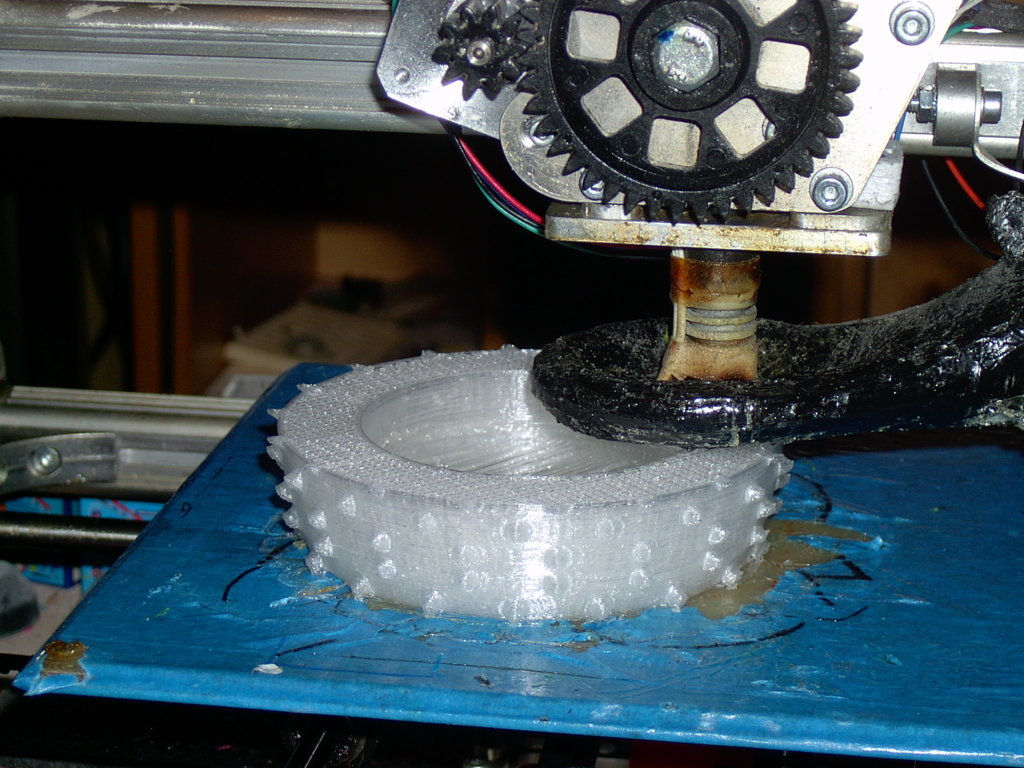

- ich wollt's mal ausprobieren und habe mir aus Schweden(kein Trabbel
mit Zoll!) von "Prima Printer" 2 Rollen Ninjaflex-3mm o,75kg(je 49,90€)
schicken lassen.
Nach dem Modifizieren des Extruders
http://www.thingiverse.com/thing:489757
und bearbeiten der Führung*, druckte der K8200 ohne Wölben o.ä. auch auf
unebener (wollte grad wechseln) Oberfläche...

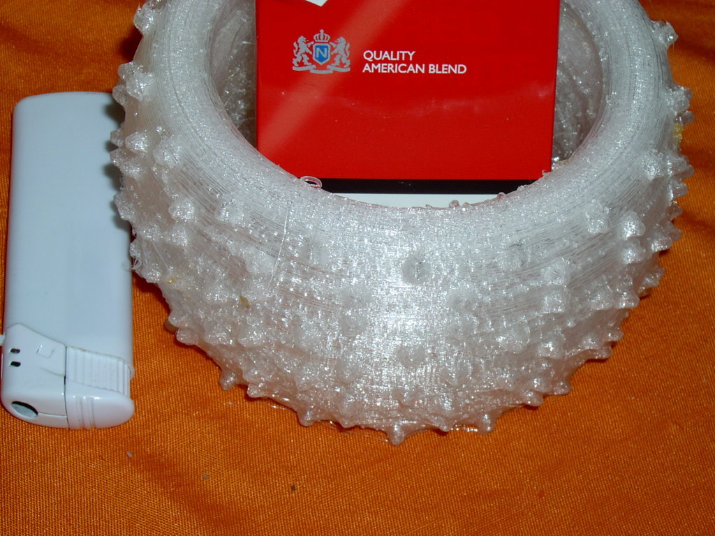

Das Bild zeigt den Druck eines Truggy-Reifens. Bin überrascht von dem
guten Ergebnis.
* es wird beschrieben, die Welle zu bearbeiten(Bolt-tensioner usw.). Ich
habe hier eine Nagelfeile(rund 3mm ohne Heft) in einen Akkubohrer
gespannt und ohne Heizdüse und Kühlsteg mit Andruck des entspannten
Filamentgegenlagers die Welle mit 3-4 Umdrehungen eingekerbt.Danach den
Andruck mit der Einstellschraube soweit erhöht, das sich das Filament
nurnoch sehr schwer wieder rausziehen lässt, aber ohne Widerstand
transportiert wird. Ist Gefühlssache ..

-wzbw, - Deshalb muss man das Material testen, also drucken.
Ich nehme an, nach meinen bisherigen Ausdrucken (handliche, griffige
Gehäuse), das bei zunehmender Schichtdicke (solid Layers) das Ninjaflex
an "gummiähnlichen" Eigenschaften gegenüber dem käuflichen Fertigteilen
einbüsst.
Mit der Filldensity ist da wohl noch einiges anzupassen.
