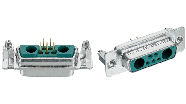

ich suche Mischpol Steckverbinder (möglichst kompakt) à la D-Sub
Mischpol von FCT oder ähnlich (siehe Bild)...
die geben aber eine Steckzyklen-Anzahl von >=500 an... Anforderungsstufe
1. wo ist diese Anwendungsstufe definiert?
kann ich die Stecker nach 500 Zyklen rauchen? Oder ist nur der
Kunststoff abgenutzt aber die Kontakte machen viel mehr mit?
2. gibt es ähnlich kompakte Steckverbinder mit mehr Zyklen (Preis spielt
keine Rolle)?
mindestens 2 Power Kontakte (30A) und 12 Signale (1A) sind nötig,
Anwendungsgebiet Akku - E-Bike - Ladegerät Verbindung...
Gast #3880282
Nein, aber nach den angegeben Zyklen wird die Spezifikation nicht mehr
eingehalten.
Ich finde aber DSub für ein EBike zu filigran, da sollte ein
Industriestecker mit Metallgehäuse dran, man muss da mit grobmotorigen
Laien rechnen. DSub ist was für Elektroniker.
Georg

ja am liebsten hätte ich den Stecker von Rosenberger (siehe Bild).
Da ich aber Balancerleitungen herausführen will, braucht es mehr als 4
Datenleitungen...
Von Molex, Ten60Power (siehe Bild) habe ich auch schon überlegt... aber
nur 200 Zyklen.
Ich wüsste zu gern welche Spezifikation nach den Zyklen nicht mehr
erreicht wird.. der Kontaktwiderstand/druck?
