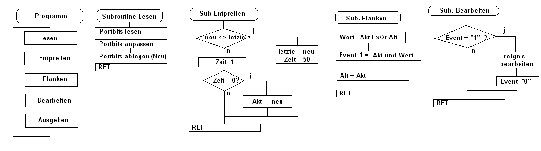

Hi
Ich kenne nicht dein Board und auch deine Sprache ist nicht mein Ding,
aber prinzipiell solltest du deine Aufgabe in Module packen. Dazu
benötigst du ein paar Variablen. Nur keine Angst, das kostet nix extra,
macht die Arbeit etwas leichter. Beginnen wir mit dem Einlesen der
Eingänge. Auch wenn du hier nur einen Eingang hast, macht es Sinn, eine
Variable zu benutzen und dort die Bits für Eingänge abzulegen. Dazu
schreibst du eine eigene Routine z.B. Read_IO. In einer Variablen New_In
legst du nun das Bit des Tasters an. Hast du später mal mehrere
Eingänge, packst du diese in die Variable. Nun mußt du entprellen. Dazu
schaffst du dir 2 Variablen, eine für ein Zeitzähler und eine für einen
Spiegel der Variablen New_In. Also z.B.Deb_Time als Zählvariable und
In_Debounce für den Spiegel der Variablen New_In. Die Routine zum
Entprellen prüft mit einer Exclusiv-Veroderung, ob zwischen New_In und
In_Debounce ein Unterschied ist. Das erkennst du sehr leicht, da die
unterschiedlichen Bits im Ergebnis "1" sind. Hast du Unterschiede, setzt
du den Zeitzähler auf einen Wert, der ca. 10 - 20 ms bedeuten sollte und
kopierst den Wert von New_In nach In_Debounce. Ist beim nächsten
Durchlauf der Entprellroutine könnte nun der Inhalt von New_In und
In_Debounce gleich sein, dann zählst du den zeitzähler runter. Hat er
bis 0 gezählt, hast du keineunterschiedlichen Informationen in den
beiden Variablen mehr gehabt und das Eingangssignal ( die Eingänge ) ist
(sind) stabil. Nun kopierst du New_In in eine Variable Akt_In für den
aktuellen Portwert.
Um nun eine einmalige Aktion durchzuführen, LED 1x weiterschalten, mußt
du eine Flankenauswertung machen. Auch das ist mit einer
Exclusiv-Veroderung und einer Spiegelvariable machbar. Zusätzlich
brauchst du eine Flankenvariable. In einer Routine zur Flankenbildung
werden Alt_In und Akt_In Exclusiv verodert. Ergebnisbit ist "1", wenn
ein Unterschied erkannt wird. Das Ergebnis verundest du wieder mit dem
Inhalt von Akt_In. Klar, nur "1" und "1" ergibt eine "1". Wenn also das
veränderte Bit in Akt_In eine "1" hat, dann ist ein Signalwechsel auf
"1" erfolgt, also Taste gedrückt. Dieses Bit legst du in eine
Ereignisvariable Event_1 ab.
Nun brauchst du nur noch die Routine, um ein Bit in einer weiteren
Variable zu schieben, um dann diese den Ausgängen mit der LED
zuzuweisen. Auf eines solltest du achten: Taster sind nicht selten auf
GND bezogen, um die internen PullUp-Widerstände zu nutzen. Das bedeutet,
ein betätigter Taster (Kontakt) entspricht einer "0", also ganz
entgegengesetzt dem Verständnis "Taster gedrückt" = "1" ! Daher muss
dann in der Einleseroutine das Bit entsprechend gedreht werden, um im
Programm mit der "1"-Logik zu arbeiten. Hier nochmal grob die
Main-Routine mit den Aufrufen der einzelnen Subroutinen
Main
   Aufruf Eingänge lesen. Ergebnis in der Variablen New_In
   Aufruf Entprellen. Benutzte Var. New_In, In_Debounce und Deb_Time
                      Ergebnnis in Akt_In
   Aufruf Flankenbilden benutzte Var. Akt_In, Alt_In
                      Ergebnis in Event_1
   Aufruf Eventbearbeitung
              Eventbit prüfen, Arbeitsvariable schieben, Eventbit
löschen
   Aufruf Ausgabe der Arbeitsvariablen an den Port
Sprung zu MAin (Hauptschleife)
Nun hast du 5 überschaubare Subroutinen zu erstellen. Fällt dir eine
weitere Verwendung ein oder ein weiteres Experiment, ist die Anpassung
durch neue Subroutinen oder Änderung bestehender überhaupt kein Problemm
mehr.
Gruß oldmax
@oldmax
Hallo oldmax!
Danke für deine Mühe, du hast so viel geschrieben, ich bin Anfänger und
etwa in der Mitte von deiner Erklärung stieg ich ab, tut mir leid. Für
mich wäre ein Teil von Quellcode mit Kommentaren hilfreicher.  Ansonsten
es ist egal was für ein Board ich habe, Quellcode kann ich zu meinem
Atmega8 auf dem myAVR mk2  Board anpassen.

Hi
Was ist denn so schnell, das man taster mit Interrupts einlesen muss?
Was ist so kompliziert, das ein Delay von 50 ms für ein Entprellen von
Eingängen Probleme macht? Natürlich sind Timer irgendwann einmal
nützlich oder gar wichtig, doch dieses Vorhaben ist doch so banal, das
mit ein wenig nachdenken ein Programm nach meiner Anleitung durchaus
auch von einem blutigen Anfänger erstellt werden kann. K.H.B. hat es
ebenfalls gesagt, wie eine Flanke ermittelt wird. Wenn Bitmannipulation
kein Problem sind, wo ist dann das Problem? Alex, ich hab dir den Ablauf
erklärt. Ein Programm ist eine Endlosschleife und ackert immer wieder
die gleichen Befehle ab. Die Kunst ist nun zu erfassen, was sich ändert
und darauf zu reagieren. Ändern kann sich nur etwas von außen, also
werden erst mal Informationen eingelesen. Nun werden die Änderungen
untersucht und behandelt. Das ist die Verarbeitung und schließlich
wollen wir ja wissen, was nun das Ergebnis dieser Verarbeitung ist,
sowas nennt man dann Ausgabe oder kurz EVA-Prinzip. Nun kannst du
ellenlange ineinander verschachtelte Programme schreiben und dann den
Durchblick verlieren oder du machst eine Schleife in der du immer wieder
Routinen aufrufst, die Einlesen, Verarbeiten und Ausgeben. Da ich dir in
C nicht mit Code dienen kann, hab ich dir die Blöcke genannt, die du dir
zu Herzen nehmen solltest und auch, wie es funktioniert, das man einen
Eingang irgendwann in einem stabilen Status hat. Wie eine
Flankenerkennung aufgebaut ist  und wie daraus eine Event- oder
Ereignisbearbeitung abgeleitet wird. Was du in der Ereignisbearbeitung
machst ist dein Job. Schau dir mal die Skizze an. Da wird deutlich, das
es keine Kunst ist, mit kleinen Programmblöcken ein umfangreiches
Programm zu schreiben, nur das du dabei die Übersicht nicht verlierst.
Grad als Anfänger solltest du dich mit diesen kleinen Aufgaben vertraut
machen.
Gruß oldmax
