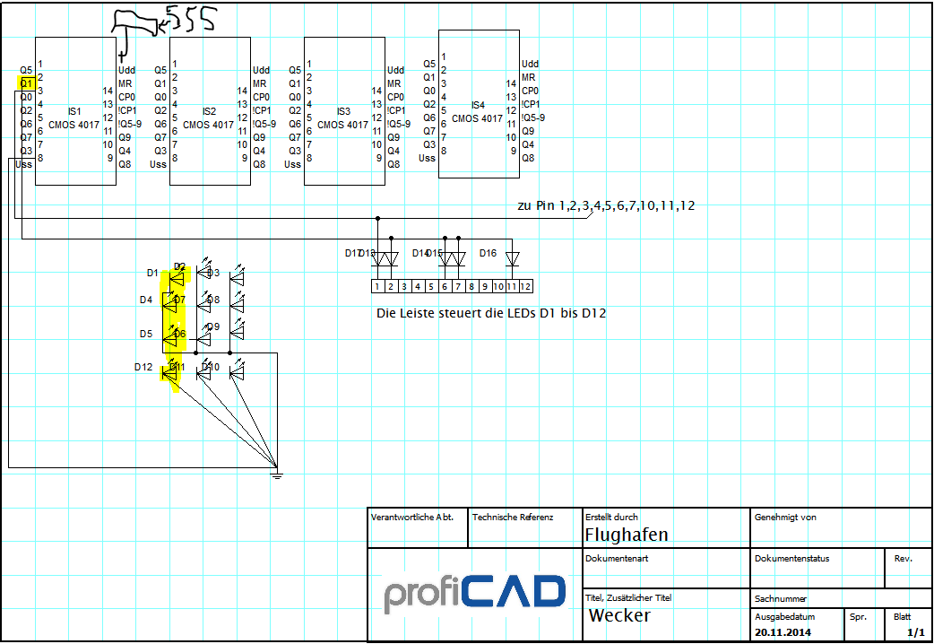

Ohne Funk habe ich eine Idee bekommen:
4 Dezimalzähler zählen bis 9 und sind so verschaltet, dass sie mit jedem
Umsprung auf 0 den nächsten Zähler auslösen. Der Minutenzähler wird von
einem NE555 Timer gesteuert. Zur Ausgabe kann man entweder jeweils eine
LED nehmen oder mit Dioden das ganze an
http://www.reichelt.de/Siebensegment-Anzeigen/TA-07-11-RT/3/index.html?&ACTION=3&LA=2&ARTICLE=31582&GROUPID=3002&artnr=TA+07-11+RT
solche Dinger anschließt, die man sich entweder kaufen oder selbst bauen
kann.
Ich vermute, dass es langfristig sogar noch genauer wäre, wenn man dafür
die Netzfrequenz von 50 Hz nehmen würde. Ich stelle mir vor, dass man
sich die Spannung für den Digitalteil mit einem Trafo von Netzspannung
aus auf 5V runterregelt und dann die 50Hz-Wechselspannung vor dem
Gleichrichter abgreift, um die Impulse zu erzeugen. Alle 50 Impulse
schaltet man dann eine Sekunde weiter.
Hmm. Ich glaube, sowas muss ich mir mal bauen. :)

Kannst du ja mal machen.
Wenn man aber z.B. das Teil beim Aufräumen umstellen will, kann das zu
Problemen führen. Mit einer Batterie hat man die nicht, da die einfach
mittransportiert werden kann. Ein Kabel durch den ganzen Raum zu
verlegen ist schon problematisch und unschön.
Die 50Hz kann man mit dem NE555 Timer erzeugen, da das Stromnetz
schwankt und manchmal ganz ausfällt. Dann kann man sogar 64Hz nehmen,
was einfacher zu teilen ist (immer /2). Für die langfristige Genauigkeit
kann man ja einen Taster einbauen, der beim Drücken einen zusätzlichen
Impuls an den ersten Dezimalzählchip sendet (=Sekundeneinstellknopf).
> kann.
Dazu noch ein Schaltplan: Oben sind die 4017-Zähler sichtbar, die von
einem 555 angesteuert werden. Bisher ist nur einer verbunden. Die
Signale Q0 bis Q9 werden durch Dioden auf die entsprechenden LEDs
umcodiert und dann angezeigt. Markiert ist die Stellung 1. Es sind nur 0
und 1 eingebaut, den Rest kann man sich ja denken, sonst würde man nur
noch Kabelsalat sehen. Das ganze sollte noch auf 5 Reihen erweitert
werden, um eine bessere Lesbarkeit zu haben.
