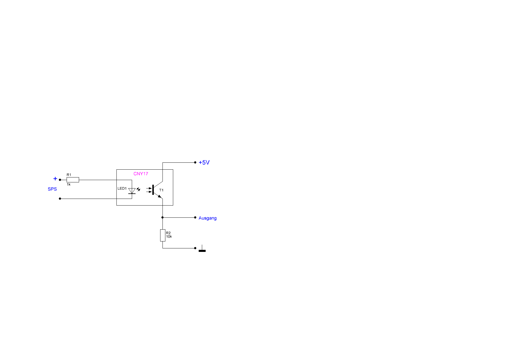

von dolf (Gast)
Sebastian Kohler schrieb:
> Ich bin mometan eine Lösung am finden um von einem 24V
> SPS-Ausgangssignal ein 5V Signal zu bekommen.
optokoppler.
der 4n28 ist ne "taube nuss".
cny17 -2 oder -3
da brauchst sehr wenig led strom.
welchen strom benötigen die 5v eingänge?
pollin hat da einiges an optokopplern.
den cny17 hatte ich schon mal verbaut.
schaltplan ist von der µsps.
funktioniert ohne probleme.
r1 und r2 sind eventuell anzupassen.
von Sebastian K. (sebastiankohler)
dolf schrieb im Beitrag:
Eingangsseitig habe ich kein Problem mit Strom. Da steht genügend zur
Verfügung. Bei höhrem LED-Strom hat man einfach eine höher
Verlustleistung bzw. mehr Wärme?

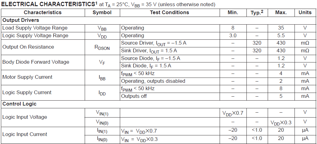

Ich bin mir nicht sicher ob ich das Datenblatt richtig verstehe. Da
steht ja 07*VDD. Da heisst 07*5V = 3,5. Die Einheit wird in mikroA
angegeben. Soll somit der Eingangsstrom 3,5mikroA sein?
Zum Schaltplan:
Verstehe ich das richtig, dass am 5V und Ausgang das 5V Netzteil
angeschlossen werden muss?
Freundliche Grüsse

von GB (Gast)
Frage: Kommt beim Rücksetzen des SPS-Ausgangs auch tatsächlich 0V aus
dem Ausgang?
Definiert sind die Ausgangs- bzw. Eingangspegel nach IEC61131 mit <=5V
ist Low und >=11,5V ist High.
Bei 5V-Pegel auf der oben gezeigten Schaltung hat man immer noch ein
High hinter dem Optokoppler...
von Jobst Q. (joquis)
Mit einem Widerstand parallel zur Optokoppler-LED lässt sich auch das
einfach lösen.

Lothar Miller schrieb:
> WAS verstehst du dort nicht? Mach doch erst mal einen Vorschlag
> (=Schaltplan), dann kann man drüber diskutieren. Alles andere führt zu
> nichts.
Ich wurde nicht schlau, wie gross der Strom an den Logik Eingängen sein
muss beim A4988. Ich habe das Datenblatt so interpretiert:
Da steht ja 07*VDD. Da heisst 07*5V = 3,5. Die Einheit wird in mikroA
Das Datenblatt findest du weiter oben.
> Und natürlich musst du jetzt den Leistungsteil des A4988 ebenfalls mit
> max. 35V versorgen. Die 24V der SPS sehen da nicht ganz schlecht aus,
> ich habe das einskizziert.
Das habe ich so geplant. Du würdest mir also von einer Schaltung mit
Optokopplern abraten?
von Stefan F. (Gast)
0,7*VDD ist die SPANNUNG, die als High interprtiert wird, nicht der
Strom. 3,5 Volt ist Spannung. Strom misst man in Ampere. Voltage =
Spannung.
Wichtiger ist die maximale Spannung, die als Low interprtiert wird. Also
0,3*VDD = 1,6 Volt. Der Strom ist mit maximal 20µA angegeben, sowohl für
High als auch Low Pegel.
Der Pull Down Widerstand muss also so ausgelegt werden, dass im
ungünstigsten Fall (20µA) maximal 1,6 Volt anliegen.
1,6V * 20µA = 80000 Ohm
Sicherheitshalber nehmen wir weniger als die 80000 Ohm, sagen wir mal
220000.
Der Optokoppler muss - wenn er eingeschaltet ist - den Strom durch den
Widerstand plus den Eingangsstrom des Mikrochips liefern. Und zwar bei
High Pegel!
3,5V / 22000 Ohm = 0,16mA
0,16mA + 20µA = 0,18mA
Genau genommen muss man den C-E Leakage Current des Optkopplers auch
berücksichtigen, aber der ist so gering (im nA Bereich), dass er in
dieser Schaltung vernachlässigbar ist.
Angenommen, du nimmst einen CNY17-3 als Optokoppler, dann hat der ein
Übertragunsgverhältnis (CTR) von ca 0,6-1 bei 10mA Steuerstrom.
Wenn wir ihn mit 10mA ansteuern, kann der Ausgang also ca 6-10mA
liefern. Wir brauchen jedoch nur 0,18mA. Reicht also dicke aus.
Wenn wir ihn mit 1mA ansteuern, ist das Übersetzungsverhältnis je nach
Temperatur nur noch 0,2-0,5. Das entspricht 0,2-0,5mA. Reicht auch, wir
brauchen nur 0,18mA.
Ergo: Der Steuerstrom sollte mindestens 1mA betragen. Nun rechnen wir
den Vorwiderstand für die LED aus. Der Ausgang der SPS liefert
mindestens 11,5V. Das wäre der ungünstigste Fall, mit dem müssen wir
rechnen.
Am Optokoppler fallen bei den 1mA höchsten 1,2V ab - kann man auch an
einem Diagramm ablesen.
Also: 11,5V - 1,2V / 1mA = 10300 Ohm.
Wir gehen wieder auf Nummer sicher und lassen etwas mehr Strom fließen,
also nehmen wir z.B. 4700 Ohm.
Das sind elektrotechnische Grundlagen. Ich habe dazu lediglich das
Ohmsche Gesetz angewendet. Jetzt sag mir nicht, Du hast das nicht
gelernt!
> Du würdest mir also von einer Schaltung mit Optokopplern abraten?
Wenn du keine Potentialtrennung brauchst, dann brauchst du auch den
unnötigen Aufwand für die Optokoppler nicht. Bau die Schaltung mal
genauso auf, wie ich Sie gezeichnet habe. Nur eben pro Verbindung von
SPS zum Schrittmotorcontroller einen solchen Spannungsteiler.
Im schlimmsten Fall benötigt der Eingang diese paar uA. Und weil es
die Formel für den belasteten Spannungsteiler gibt, die besagt, dass der
Querstrom mindestens 10x grösser sein muss, iss der Spannungsteiler
einfach ausreichend niederohmig sein. Die von mir gewählten Werte
gewähren das.
@Stefan
Vielen Dank für Ihre Antowrt! Wirklich sehr ausführlich und
verständlich. Repekt!
Ok, ich verwende ja ein 230VAC/24V Netzteil für die SPS Versorgung und
Leistungsteil des Treibers. Ausserdem habe ich ein 230VAC/5V Netzteil.
Ich nehme an ich muss die beiden GND bzw. 0V miteinander verbinden?
Richtig. So habe ich es im Schaltplan auch gezeichnet.
