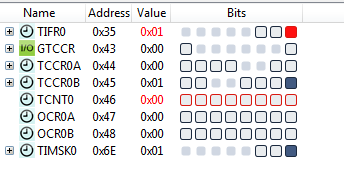

Ich versuche soeben, mein erstes ATmega88-Programm mit AtmelStudio6 zu
simulieren/debuggen. Der Timer0 mit Prescale 1 (für Simulation) sollte
einen Interrupt erzeugen. Tut er aber nicht.
Im Init-Teil habe ich für den Interrupt folgendes vorgegeben:
    ldi temp1, 0<<CS02 | 0<<CS01 | 1<<CS00  ; 101 = Timer mit Vorteiler 1024
                        ;( 001 = Vorteiler 1 für Simulation)
    out TCCR0B, temp1
    ldi temp1, 1<<TOIE0            ; Timer Overflow Interrupt einrichten
    ldi XH, HIGH(TIMSK0)
    ldi XL, LOW(TIMSK0)
    st  X, temp1
    clr key_old                ; die Register für die Tastenauswertung im
    clr key_state              ; Timer Interrupt initialisieren
    clr key_stalt
    clr key_press
    sei                ; Interrupt freigeben
Main:
    clr      key_press              ; Tastendruck zurücksetzen
    cp    key_state, key_stalt  ; Tasten gleich geblieben?
    breq  main          ; Ja, also nix zu tun
Wenn ich mit F11 Einzelschritte ausführe sehe ich im I/O-View wie der
Timer0 hochgezählt wird.
Nur wird beim Overflow kein Interrupt ausgelöst.
Bevor ich noch weiter suche, frage ich lieber einmal ob es diebezüglich
vielleicht Probleme in AtmelStudio6 gibt, oder ob das normal so gehen
müsste.
Ach ja, wenn ich einen Breakpoint setze und dann mit F5 einen Durchlauf
starten will, geschieht gar nix. Ist da was bekannt.
Falls ich (oder eben mein Programm) der Verursacher der Probleme bin,
bitte ich schon jetzt um Milde ;-)

Gast #3881632
Hi
>    ldi XL, LOW(TIMSK0)
>    st  X, temp1
->  sts TIMSK0,temp1

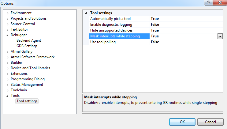

Thomas Holmes schrieb:
> Ist ein bekannter Bug im Studio ab V6. Es kann helfen die Option  "Mask
> interrupts while stepping"zu deaktivieren.
Danke Thomas und @spess53!
Das war's. Bin glücklich, denn ich wurschtle seit 4:00 Uhr früh mit
diesem Problem herum. Gerade jetzt in der Anfangsphase habe ich immer
mich in Verdacht, wenn etwas nicht so funktioniert, wie ich mir das
vorstelle.
