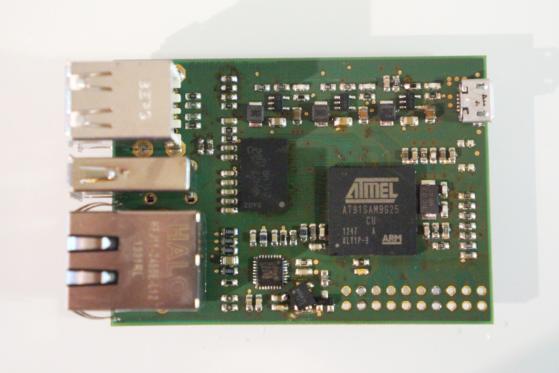

ich wollte mal Fragen, ob Interesse an einem kleinen Linux Board
besteht. Ich hab aus eigenem Interesse ein Linux Board mit dem
AT91SAM9G25 Prozessor von Atmel gebaut. Einerseits, weil ich den
Prozessor in einem nächsten Projekt einsetzen möchte und andererseits
weil ich damit die BGA Bestückung im Reflow Ofen testen wollte. Wie auch
immer...
Bevor das Design in einer Schublade verschwindet, wollte ich einfach mal
Fragen, ob das für einige von euch interessant wäre.
Kurz die Specs:
- Atmel AT91SAM9G25 400 MHz Prozessor
- 128MB DDR2 RAM
- 10/100MBit Ethernet
- 2x USB Highspeed
- 1x USB Fullspeed
- 14 IO Pins auf Stiftleiste (3x USART, 1x SPI, 1x Debug UART)
- PCB Abmessungen: 65mm x 46mm
- Versorgung: 5V über Micro USB Stecker
- Leistung: ca. 750mW
- Kosten: so um die 60 EUR, wenn man 100 Stück produzieren lässt.

von Sven B. (scummos)
Cool! Was ist denn mit dem Chip dort unten passiert, der so schräg
steht?
von Andreas A. (Firma: Embedded Microtec) (andi) Flattr this
Ich hatte leider einen Fehler am Layout. Das ist der 50MHz Quarz für the
Ethernet Phy. Den musste ich bisschen "draufbasteln" ;-).
Ist dann natürlich im finalen Layout geändert.

ist ein schickes Board was mir allerdings nicht so gefallen würde ist
das es zu wenig Speicher hat.( 128 MB ) bei einer neu Entwicklung
erscheint mir sehr wenig.
Wie sieht es mit der Spannungsversorgung auf dem Board aus könnte man
dort 3,3 oder 5 Volt abnehmen und wenn ja mit wie vielen mA belastbar ?
Es wäre auch möglich einen 256MB DDR2 Chip zu verbauen (das ist dann das
Maximum was der Prozessor ansprechen kann). Im Layout ist die notwendige
zusätzliche Leitung schon vorgesehen.
Allerdings kostet der 256MB Chip ca. 5 EUR mehr als der 128MB Chip. Aber
wie gesagt, es wäre auch möglich die Platine mit 256MB RAM auszustatten.
Kostet dann aber auch bisschen mehr.
Hätte ich fast übersehen, dass du ja noch was wissen wolltest.
Es ist ein DC-DC Wandler drauf, der die 5V in 3.3V wandelt und maximal
500mA kann. Ich weiß leider nicht genau wieviel Strom für die 3.3V
gebraucht werden, aber ich denke, dass zumindest 250mA (wenn nicht mehr)
für externe Schaltungen verfügbar sind. Die 3.3V sind übrigens auch auf
der 20-poligen Stiftleiste vorhanden.

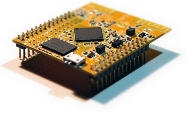

von Christoph H. (Gast)
evtl. auch einen Blick wert:
Das Arietta G25-Board (http://www.acmesystems.it/arietta) geht da in
eine recht ähnliche Richtung. Es hat zwar kein Ethernet, aber die
möglichkeit einen USB-WIFI-Adapter direkt aufzulöten.
Gruß Chris
von Tuxi (Gast)
Gibts auch mit dem AM335X bei Phytec...
von Thomas T. (knibbel)
mir fehlt eine Befestigungsmöglichkeit...
Mindestens zwei Bohrungen diagonal wären nicht schlecht...

von Scelumbro (Gast)
Finde super das du dir die Arbeit gemacht hast. Aber ich denke mit Linux
Boards sind so billig geworden, daß sich eine Eigentwicklung kaum lohnt.
Und für low power linux gibt es noch die Arietta G25 oder die Olinuxino
Imx233 Boards für um die 20-30 Euro.

Für den Bereich dazwischen müsste der Preis stimmen und das ist bei
kleinen Stückzahlen praktisch unmöglich.
Wenn dein Board ein Erfolg werden soll, dann musst du die 30€ eines RPi
deutlich unterbieten oder andere Vorteile bieten.
Sinnvolle und interessante Verbesserungsmöglichkeiten wären:
1. kleinere Platine, spart Geld
2. vernünftiger Stromanschluss. So ein micro-USB ist einfach nur lästig,
platzraubend und unzuverlässig. Eine Anschlussmöglichkeit über
Molex-Stecker o.ä. wäre was feines
3. zwei USB-buchsen entfernen (eine reicht eigentlich immer) und
stattdessen Stiftleiste verwenden. Belegung so, dass man Wlan und
Bluetooth-Module direkt auflöten kann.
4. I2C Bus ist fast schon zwingend, scheint aber auf der Stiftleiste zu
fehlen.
5. microSD-Steckplatz wäre auch nicht schlecht
6. Stückzahl hoch, dann geht der Preis auch runter!!!

Mit dem Takt hatte ich keine Probleme. Allerdings hatte ich Probleme mit
den USB Ports. Ich hab im Layout den "Abschlusswiderstand" für die
Highspeed USB Ports zu weit weg vom Prozessor platziert. Dadurch
funktionieren dann die USB Ports nicht.

Ich habe hier kein Design gesehen, sondern nur ein Foto einer
vermurksten Platine. Falls ich das Design übersehen habe, im wievielten
Post dieses Thread ist es denn zu finden?
> Und ich brauch kein Lob. Schon gar nicht
> von dir! Ich weiß, dass die Sachen, die ich mache gut sind.
Ja ja, es ist sehr gut, wenn man erst das Layout vermasselt und die
Bauteile trotzdem noch freifliegend über der Platine anbringen kann. Das
schafft nicht jeder. Dafür mein allerhöchstes Lob!
Also das Design funktioniert auch in der Praxis bei meinen Prototypen.
Welche Designfehler hast du denn gefunden? Dann kann ich es das nächste
mal besser machen.
gg schrieb:
> Allerdings, für den Nachbau ist es ohnehin nicht wirklich geeignet wegen
> BGAs selbst bestücken.
Mit nem Reflow Ofen geht das schon noch. So hab ich zumindest meine
Prototypen bestückt. Aber du hast schon recht, Bastlerfreundlich ist BGA
nicht unbedingt.

Deshalb hätte ich auch hier mein Board gepostet und versucht eine
Produktion für 100 Stück zu starten, wenn sich genug interessenten
gemeldet hätten. Dann wäre der Preis eben auch bei 50-60 Euro gelegen.

ich finde das ist ein ziemlich cooles Projekt. Ich habe in den letzten
Monaten intensiv mit dem Arietta G25 gearbeitet, ebenso mit dem Acqua A5
von Acmesystems.
Generell gibt es mittlerweile wirklich viele günstige Linux boards.
Allerdings haben alle diese Linux-Boards eines gemeinsam: Sie sind zwar
nicht groß, aber müssen doch oft Huckepack auf die Hauptplatine
aufgebracht werden (Beispielsweise die vielen SODIMM Module).
Da bei meinen Projekte (bei wem nicht) die Größe und insbesondere die
Tiefe oft eine Rolle spielt spiele ich aktuell mit dem Gedanken das
Board in meine Hauptplatine zu integrieren.
Hallo Phillip.
Phillip Schuster schrieb:
> Deshalb finde ich dein Projekt interessant (für mich). Wieviele Layer
> hat dein PCB denn? Und wo hast Du den Prototypen produzieren lassen.
Mein Leiterplatte hat 4 Layer. Die Prototypen habe ich bei MultiPCB
machen lassen.
