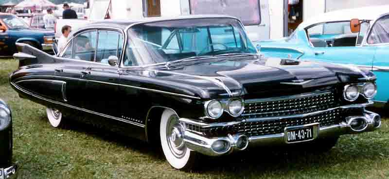

#3882268
mfaris schrieb:
> ich habe einen alten automatikwagen und der hat keine
> ganganzeige.
mfaris schrieb:
> wie kann ich mich denn an das Steuergerät klemmen und ein Display da ran
> schalten?
Als der gebaut wurde, gab es noch gar keine Elektronik im Auto.
Und bei dem Motor ist es egal, in welchem der 3 Gänge man fährt.
