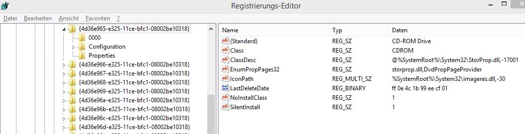

steck das ding an, wenn es funktioniert such mit usbview.exe den
usb-eintrag (findest du in Windows kits 8.1)
im nächsten schritt schreibst du die fehlenden Daten manuell in den
registrierungseditor (regedit). danach funktioniert alles wie gewünscht
anbei ein Beispiel von einem Laufwerk das windoof immer wieder
"vergisst"
