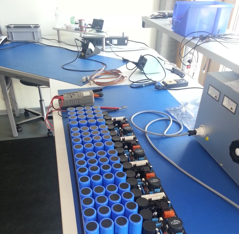

Hallo Zusammen
Hat jemand von euch Interesse an professionellen Blitzelkos?
Ich werde bald einige zur Verfügung haben und kann diese weitergeben.
Die Elkos werden in (IGBT-)Blitzgeneratoren eingesetzt.
Zu den Spezifikationen: Es sind Becherelkos mit 4 SnapIn Anschlüssen
davon sind 2 nicht kontaktiert (=Zur mechanischen Stabilisierung auf dem
PCB)
Durchmesser: 35mm
Höhe: 80mm
Betriebsspannung: 360V, Surge Spannung 390V
Kapazität: 2000uF (-> 130J)
ROHS Konform
Eagle Lib. kann ich mitgeben. Passt auf normale 1.55/1.6mm PCBs aber
auch 2.5mm PCBs
Versand erfolgt aus der Schweiz (Raum Zürich). (ich kann allenfalls auch
jemandem eine grössere Menge nach Deutschland liefern,
der die Elkos dann weiterverteilt)
Die Elkos in der Praxis:
Die Elkos haben bei mir schon über 3Mio Blitze gehalten (24/7
Dauerbetrieb, bei 4 Sek. Pulsabstand) bei einem Lampenwiderstand
von ca. 0.1-0.15Ohm. Wichtig ist, dass die Temperatur der Elkos (auf der
Oberfläche) 45° nicht übersteigt.
Bei hartem Dauerbetrieb (wie von mir getestet) müssen die Elkos
zwangsgekühlt werden.
Zustand: Fabrikneu
Produktionsjahr: 2014, Auftragsbezogen hergestellt
Preis Pro Stück 20€
Mindestabnahme 4Stk.
Ab 10Stk 17.5€/Stück
Bezahlung: Vorauskasse/Barzahlung bei Abholung sobals die Elkos bei mir
sind.
Lieferung voraussichtlich Ende 1.Quartal 2015
Das Bild ist ein Beispielbild aus dem Jahr 2013.
(2000J Blitzgeneratoren für Tests)
Bei Interesse: Bitte Anzahl Stück, und E-Mail Adresse angeben.
Bitte keine Diskussionen zu den Generatoren in diesem Thread.
Ich darf/werde keine Schaltpläne veröfentlichen.
Ich kann aber sonst schon Tipps geben.
Anfragen an blitzelkos@ist-einmalig.de (Ja diese E-Mail Adresse ist
gültig!)
