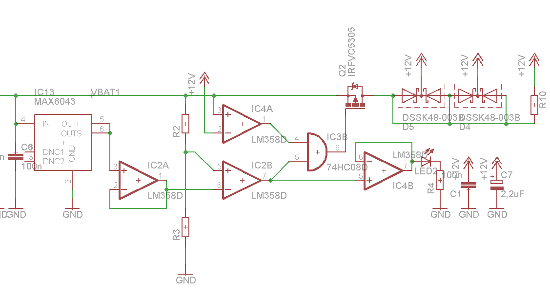

ich möchte ein Sammelsurium von Verbrauchern an einem Bleiakku
betreiben. Leider hält ein Akku, auf dessen Formfaktor ich festgelegt
bin, nicht lange genug. Ich möchte daher mehrere davon verwenden. Aus
verschiedenen Gründen ist es nicht möglich, die Akkus direkt paralell zu
schalten, wobei der Hauptgrund sein dürfte, dass die Akkus nicht
gleichmässig geladen werden und auch damit gerechnet werden muss, dass
Bleiakkus verschiedenen Zustands, Alters, abweichender Kapazität und mit
verschiedenen Ladezuständen verwendet werden. Der Extremfall, der
abgedeckt sein muss, ist, dass einer oder mehrere der beteiligten Akkus
völlig entladen während andere völlig geladen sind.
Dazu habe ich mir folgende Schaltung ausgedacht: (Siehe Anhang).
Für die Teile die nicht auf dem Bild erkennbar sind gilt folgendes:
-Die Verbraucher hängen an der Masse GND sowie an +12V
-Der Akku hängt zwischen GND und VBAT1
-Eine noch nicht bestimmte Anzahl weiterer Akkus (gleicher Nennspannung
natürlich, vermutlich nicht mehr als insgesamt 5 Stück) soll mit jeweils
einer solchen Schutzschaltung an das Netz +12V anschliessbar sein, um
die Laufzeit zu verlängern. Daher ist diese Schaltung "pro Akku" zu
verstehen. In der Praxis kommen dann einfach mehrere davon auf eine
Platine.
-Die Akkus sind akkuseitig ausreichend abgesichert (aktuell 8A mittel,
die am +12V-Netz befinden sich verbraucher mit einer Summe von
Sicherungswerten von ca. 5A, realistisch sind wohl eher einige 100mA)
-Die Akkus werden über einen Stecker von dieser Schaltung getrennt, wenn
sie längere Zeit nicht genutzt werden, ebenso wenn sie geladen werden.
-links des abgebildeten Bereichs befindet sich nur die Klemme für die
Batterie und ein paar unbedeutende Versorgungssymbole und Kondensatoren
Folgende Annahmen habe ich getroffen:
-IC13 ist eine Referenzsspannungsquelle
-Der Spannungsteiler R2/R3 stellt die Entladeschlussspannung (in
Abhängigkeit der Ausgangsspannung von IC13) einmalig fest ein
-Der Akku soll im Betrieb nicht erheblich von den anderen Akkus geladen
werden, falls er leer ist. Der parasitären Diode von Q2 sind andere
Dioden entgegen geschaltet um das zu verhindern.
-R10 dient als Bypass zu diesen Dioden um langfristig über viele
Nutzungszyklen die Akkus aneinander anzugleichen. Er soll den Ladestrom
auf ein ausreichend kleines Maß begrenzen (20-50mA?)
-IC4A soll verhindern, dass der Akku die Verbraucher speist, wenn er
schwächer als ein anderer an +12V geschalteter Akku ist, um so das
Angleichen der Akkus zu unterstützen
-IC2A und IC4B haben nur "kosmetische" (= PCB) Gründe.
-LED2 dient als Status-LED (AN = Akku noch nicht leer)
Ich habe so ein bisschen die Befürchtung, dass ich da etwas blauäugig
herangehe. Ich denke zwar, dass das so eigentlich funktionieren sollte
(sofern ich den Mosfet Q2 richtig beschaltet habe?), bin aber etwas
unsicher was passiert, wenn die Spannung des Akkus genau um die Spannung
des +12V-Netzes plus der Vorwärtsspannung der Dioden D4 / D5 herum ist.
Dann wäre ja der Zustand nicht richtig definiert und Q2 müsste mit hoher
Frequenz schalten, da ja die Spannung des Akkus beim Aufschalten einer
Last minimal einbrechen dürfte. Hohe Schaltfrequenzen muss ich in der
Anwendung aber unbedingt vermeiden! Kann ich das irgendwie in die Gegend
von ~20-30Hz (maximal, je weniger desto besser) dämpfen? FETs sind für
mich ein ziemliches Buch mit sieben Siegeln, daher habe ich den da auch
nur als Schalter eingesetzt.
Sehe ich das richtig, dass die minimale Spannung des +12V-Netzes,
unabhängig von der Anzahl der Akkus bei der eingestellten
Entladeschlussspannung minus der Vorwärtsspannung von D4 bzw. D5 liegt?
Muss ich mir nach erreichen der Entladeschlussspannung Gedanken darum
machen, dass diese Schaltung (sie ist ja noch am Akku) den Akku leer
macht und beschädigt? Es handelt sich um 7Ah Bleigelakkus, die gesamte
Anlage wird normalerweise mindestens nach ca. 2x 14h Betrieb verteilt
über ca 48h von den Akkus getrennt und die Akkus kommen ans Ladegerät.
Das hiesse, dass schlimmstenfalls die Schaltung noch ca. 24h nach
Entladeschlussspannung am Akku hängen würde.
Fällt Euch sonst noch ein Anfänger- oder sonst irgendein Denkfehler auf?

Moderator (Firma: Titel) Persönliche Seite #3882777
Jan schrieb:
> Aus verschiedenen Gründen ist es nicht möglich, die Akkus direkt
> paralell zu schalten, wobei der Hauptgrund sein dürfte, dass die Akkus
> nicht gleichmässig geladen werden und auch damit gerechnet werden muss,
> dass Bleiakkus verschiedenen Zustands, Alters, abweichender Kapazität
> und mit verschiedenen Ladezuständen verwendet werden.
Das ist doch unkritisch und ist tagtäglich viele Male der Fall, wenn ein
z.B. Auto oder eine Maschine fremdgestartet werden muss.
> Der Extremfall, der abgedeckt sein muss, ist, dass einer oder mehrere
> der beteiligten Akkus völlig entladen während andere völlig geladen
> sind.
Genau diesen Extremfall hast du bei einer weltweit erprobten und
verwendeten Parallelschaltung niemals.
Du willst augenscheinlich irgendetwas alltägliches viel zu kompliziert
lösen. Oder ich verstehe das Luxusproblem noch nicht: warum
kannst/willst/darfst/sollst du die Akkus nicht parallelschalten? Ich
mache das auf jeden Fall in meiner Outdoor-Hütte ständig mit zig
Bleiakkus an diversen Geräten, Ladegeräten und der Solaranlage. Da hat
es noch nie was gebraucht...
Ein Klassiker: der Eingangsbereich des LM358 ist maximal Vcc-1,5V (siehe
im Datenblatt den Input Common-Mode Voltage Range). Wenn der LM358 also
aus der Akkuspannung versorgt wird (das sieht man nicht im Schaltplan),
dann ist der überfordert...
Ich würde den 5V-TTL-Baustein rausschmeißen und eine Dioden-Veroderung
einsetzen. Dann ginge das sogar mit nur einem einzigen LM358...
Das Ganze hat keine Hysterese und wird daher tendenziell am Arbeitspunkt
zum Schwingen neigen: der Akku geht in die Knie, wird abgeschaltet,
erholt sich, wird eingeschaltet, geht in die Knie usw.
Der eigentliche Witz daran ist, dass andere gleichartige
parallelgeschaltete Akku-Packs dann "mitoszillieren" können. Sicher ein
lustiger Effekt: was passiert, wenn einer der Akkus abgeschaltet wird?
Ein anderer muss dessen Last übernehmen, ist aber evtl. auch gerade "an
der Kante" und schaltet daraufhin ab...
Und mir würden die Verluste in den Dioden weh tun. In Akkus gespeicherte
Energie ist immerhin mit die teuerste Energie.
Danke! Ich werde das mit einfachen Spannungsteilern korrigieren.
Verzeih meine Unwissenheit, aber diesbezüglich stehe ich auf dem
Schlauch. Warum Oder? Mit TTL-Baustein ist schon der 74HC08 gemeint,
oder?
Richtig. Dieses Problem habe ich auch erkannt, aber ich bin noch nicht
dazu gekommen, eine kluge Lösung zu formulieren. Siehe meinen 2. Post.
In der Tat. Mir auch. D4/D5 erfüllen nur den Zweck, negativen Strom über
R10 zu begrenzen, um die Diode in Q2 nicht zu überfordern und um zu
verhindern, dass der Akku noch während eines Umlaufs geladen wird. Ich
habe mich bemüht, Dioden mit sehr kleiner Vorwärtsspannung zu finden,
aber ich finde die Lösung auch bescheiden.
Was für Alternativen habe ich?
Ich habe konkret keinen Vorschlag, der augenscheinlich besser ist, auch
wenn ich da an der Ecke selbst nicht zufrieden bin.
Danke für die Hinweise bisher.

Gast #3883581
Meine Vll. Sehr naive Lösung wäre:
An jeden Akku nur eine Schottkey Diode, dass kein Strom Rein kann So
dass jeder Akku nur Entladen werden kann. Tiefentladeschluss an jede
Batterie. Von laden habe ich ja nix gelesen oder (falls geladen werden
soll halt noch nen 3. Pol nur zum laden.)?
MfG
ich
Gast #3883593
F. Fo schrieb:
>> lösen.
> So isset!
> Das Problem der unterschiedlichen Ladung tritt nur auf, wenn in
> Reihe geladen wird.
Vielleicht habe ich mich missverständlich ausgedrückt, die obige
Schaltung dient nur zum Entladen. Der Akku wird über einen Stecker von
dieser Schaltung getrennt und dann zu einer völlig unabhängigen
Ladestation geschafft. Was ich hier von Laden erwähnt habe bezieht sich
nur auf das "Balancing": Um die Akkus, die an diesem System hängen auf
einem ähnlichen Niveau was Kapazität und Ladezustand angeht zu halten,
könnten, falls das Sinn macht, begrenzte Ströme durch R10 und Q2
rückwärts aus dem Netz in einen relativ schwachen Akku fliessen.
Gast #3883600
ich schrieb:
> Hallo,
> MfG
> ich
mehr oder weniger genau das habe ich versucht zu erreichen.
Der Komparator IC2B vergleicht einen festen Teiler der Batteriespannung
mit einer festen Referenzspannung und trennt den Akku vom Netz, falls
die Batteriespannung die (fest eingestellte) Entladeschlussspannung
erreicht ist. Die Dioden D4 + D5 sind die von dir genannten Schottkys.
IC2A, IC4B sind reine Verzierung (es hat so besser aufs PCB gepasst),
und der Komparator bei IC4A sollte nur abgleichen, ob die
Batteriespannung gleich oder größer der Netzspannung ist und wenn das
der Fall ist, über ein UND-Gatter mit der Information über die
Entladeschlussspannung den Akku freigeben oder sperren.
#3884237
Jan schrieb:
> Balancing
So macht man so was schon ewig nicht mehr.
Wenn ich dich richtig verstehe, dann baust du da gerade eine Schaltung
die schon vor über zwanzig Jahren bei uns sehr unglücklich war.
Jedes Ladegerät für Traktionsbatterien macht so was gebaute selbsttätig.

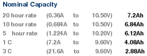

Möglichst gleichmäßig Strom entnehmen, dann hast du insgesamt mehr
Energie zur Verfügung: Die entnehmbare Energiemenge bei C20 ist höher
als bei C5. Da das bei dir nur mit Dioden funktioniert, Mosfets als
aktive Dioden verwenden.

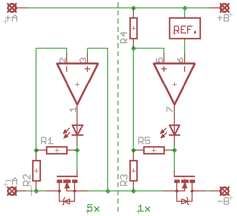

Der Tiefentladeschutz braucht nur ein mal aufgebaut werden.
Prinzipschaltung wie im Bild.
Ohje, wie muss ich das interpretieren? A ist batterieseitig nehme ich
an, und B entsprechend auf Seiten des Versorgungsnetzes. Leider fehlt
mir die ausreichende fachliche Bildung um mir selbst zu erklären was
deine Schaltung tut. Wozu dient der FET bei -B? Der B-OPAMP stellt wohl
eine Referenz für die anderen OPs dar, damit diese über den linken FET
die einzelnen Akkus abschalten können.

Die linke Seite des Prinzipbildes oben (5x aufzubauen, also für jeden
Akku ein mal) arbeitet in der Art eines Synchrongleichrichters: Die
Body-Diode zeigt in die Richtung des Stromflusses und wird dadurch
"verbessert", daß parallel dazu der Stromfluß durch den "eigentlichen"
Mosfet eingeschaltet wird. Es gibt integrierte Schaltungen, die den
Mosfet genau für diesen Betriebsfall ansteuern können (Beispiele:
http://cds.linear.com/docs/en/product-selector-card/2PB_idealdiodesfa.pdf
) man kann das aber auch mit einem einfachen Operationsverstärker
erreichen. Der Mosfet wird hier entsprechend der Spannungsdifferenz
zwischen Source und Drain, verstärkt um einen Faktor von z.B. 50,
angesteuert.
Alle Akkus versorgen über ihre eigenen "idealen Dioden" eine gemeinsame
Sammelschiene, dadurch wird sich während der Entladung annähernd ein
Gleichgewicht zwischen den Ladezuständen einstellen und aus den Akkus
entsprechend ihrer Restkapazität ein halbwegs ausgeglichenes
Stromverhältnis ergeben. Gerade bei nicht mehr vollen Akkus erhöht sich
der Innenwiderstand, und der würde die entnehmbare Energiemenge
begrenzen. Wenn aber 3 Akkus sich den Strom aufteilen, ist der
Innenwiderstand nur noch 1/3 so groß.
Ich seh grad, ich hab schludrig geschrieben. Es hätte heißen müssen
"C/20". Der Zusammenhang zwischen Energieentnahme und Stromstärke ist im
Datenblatt zu sehen (Ausschnitt angehängt).
Die rechte Seite (1x aufzubauen für alle Verbraucher zusammen) sorgt
dafür, daß dein Verbraucher die 5 Akkus nur bis Entladeende ausnutzt.
Die Operationsverstärkerschaltung ist ein Schmitt-Trigger (
http://www.mikrocontroller.net/articles/Schmitt-Trigger ). Die
Widerstandsverhältnisse werden so bestimmt, daß dieser bei z.B. 11,5V
ausschaltet und bei 12,5V wieder einschaltet. Damit dieser
Schmitt-Trigger zuverlässig arbeitet, braucht man eine Referenzspannung
z.B. mit einem TL431 erzeugt, die würde ich hier festlegen bei ungefähr
2,5V - 5V unterhalb der Plus-Leitung.
Beachte bei der Auswahl des Operationsverstärkertyps, daß dieser an
seinen Eingängen Spannungen um 0V verarbeiten kann.
Gast #3886452
> jeden
> http://cds.linear.com/docs/en/product-selector-car...
> angesteuert.
Ah... ich bin wieder ein bisschen  schlauer geworden. Ich hätte gedacht
man kann bei einem Mosfet auch immer nur entgegen der parasitären Diode
Strom schalten.
Rail to rail?
Ich habe momentan ziemlich Stress ich hoffe ich komme morgen dazu das im
Detail durch zu gehen. Vielen Dank für die Mühe schonmal!
