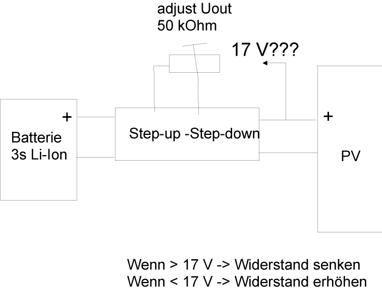

Hallo ins Forum,
Bin neu hier, hab aber schon einige Zeit immer mal wieder reingelesen.
Als Laie und Hobby-Bastler bitte ich vorab um Gnade für mein
"gefährliches Halbwissen.
Mein Projekt und meine Frage:
Hab mir von Pololu einen Step-up-Step-down-Wandler gekauft um damit
einen selbstgebastelten Li-Ionen-Akku aufzuladen. Per Solarmodul.
Nun kann ich über Poti die Ausgangsspannung das Wandlers einstellen
(12.3 V für 3s Li-Ion). Allerdings bricht natürlich bei schwachem Licht
dauernd die PV-Spannung zusammen, wenn die Batterie etwas mehr Strom zum
Laden zieht.
Ich habe mir gedacht, wenn ich das Poti durch einen Spannungsgesteuerten
Widerstand ersetze, der den EIngang am Wandler immer in der Nähe des MPP
hält (ca. 17 V) dann müsste ich eigentlich den Ladestrom maximieren
können.
Mit einer einfachen Transistorschaltung (s. Bild) geht das wohl nicht.
Vielleicht mit FET?
Für Tipps wäre ich dankbar
Thanks

Frank N. schrieb:
> Allerdings bricht natürlich bei schwachem Licht dauernd die PV-Spannung
> zusammen, wenn die Batterie etwas mehr Strom zum Laden zieht.
Das dürfte klar sein, denn dann ist einfach nicht ausreichend
Energie/Leistung da. Definiere "schwaches Licht": wieviel Strom bekommst
du dann noch bei 17V aus der Zelle? Wieviel Leistung bekämst du maximal
aus der Zelle und wieviel Leistung braucht dein DC-Wandler, dass er
losläuft und funktioniert?
> der den EIngang am Wandler immer in der Nähe des MPP hält (ca. 17 V)
Wenn du nicht ausreichend viel Strom aus der Solarzelle herausbekommst,
um den Strombedarf abzudecken, dann hilft auch so ein drangebastelter
"Regler" nichts mehr.
Und vor Allem: der MPP verschieb sich ja mit der Einstrahlung. Einfach
mal bei Wikipedia reinschauen.
http://de.wikipedia.org/wiki/Maximum_Power_Point
Der Witz an der ganzen Sache ist der, dass dein Schaltregler eigentlich
der MPP-Tracker sein muss. Er muss deshalb aus dem Akku versorgt werden
und darauf basierend möglichst viel Energie aus der Solarzelle "ernten".
Dein Ansatz ist derzeit noch
Es wäre viel, viel einfacher, wenn du nur in eine Richtung wandeln
müsstest: z.B. ein 50V Modul herunter auf 22V.
BTW: wenn dir nicht jede gelieferte As unbedingt brauchst (z.B. bei
einer Gartenlaube), dann schließ ein spannungsmäßig überdimensioniertes
Panel direkt an den Akku an und begrenze dort einfach die Spannung.
Ein anderer Ansatz wäre, es so zu machen, wie es die Energie-Harvester
machen: mit der Solarzelle einen dicken Elko laden. Und wenn der genug
Energie eingespeichert hat, diese Energie mit einem kurzen Ladeimpuls
zum Akku zu schicken.
Aber wie gesagt: ohne Messwerte ist alles nur Gestochere im Nebel...
Vielleicht mit FET?
Ein FET ist nur ein moderner Transistor...

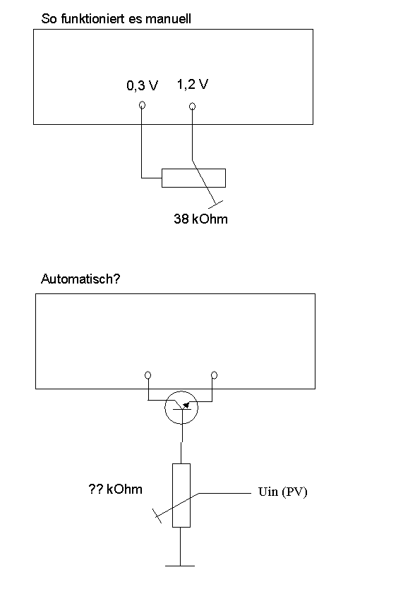

OP
Ja, Digital-Poti hatte ich auch schon überlegt. Das AD5115 liegt auch
vom Stromverbauch im akzeptablen Bereich. Aber eigentlich denke ich, es
müsste doch einfacher gehen. Vielleicht hätte ich auch den Begriff MPPT
weglassen sollen, das verwirrt in diesem Kontext nur.
Was ich eigentlich will, ist das Solarmodul auf einen vernünftigen
Arbeitspunkt heben. Der Wandler versucht immer auf die eingestellte
Ausgangsspannung zu wandeln und holt sich dafür so viel Strom, wie er
kriegen kann. Wenn der Akku nun relativ leer ist, ist das zu viel Strom
bei schwachem Licht. Regele ich den Wandler aber runter auf einen
kleinen Ladestrom (Ausgangsspannung wenig über Akkuspannung), dann
bleibt auch der Eingang hinreichend hochohmig, damit die Solarzelle nahe
am MPP bleibt. Manuell geht das Prima und der Ladestrom geht fast auf
den 4 fachen wert.
Ich hab nochmal eine Zeichnung gemacht mit Zahlenwerten, wie ich mir das
vorgestellt hatte. Über Schwingungen mache ich mir noch keine Gedanken,
will nur wissen ob das prinzipiell möglich wäre und wenn ja, was für
einen Transistor ich wählen sollte, um wenig Strom für die Regelung zu
verbrauchen.
grüße und Danke
element
OP
sodele. Prinzipiell hat das funktioniert, wie gedacht und gezeichnet.
Bevor ichs aber richtig abgestimmt hatte, ist mir der Spannungswandler
abgeraucht. anyway, war ein nettes Experiment. Nun such ich nach
richtigen Harvesting-Lösungen
saludos
Element
