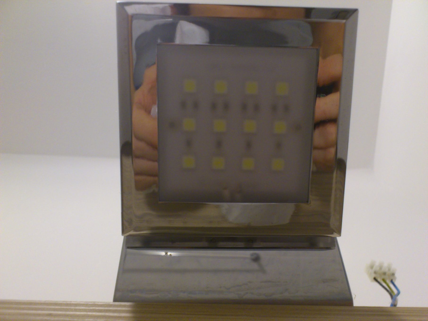

Hallo liebes Forum,
ich hätte eine Frage bezüglich meiner LED Lampe im Wandschrank.
Vorab erst einmal paar mehr Details:
LED Lampe ist in einem Plastikgehäuse zusammen mit einer
Schuko-Steckdose und einem EIN/AUS Schalter für die LED verbaut. Ein
Kabel führt aus dem Gehäuse heraus, was direkt in die normale
Wohnungssteckdose gesteckt werden kann.
Nun ist es so, das ca. vor 4 Wochen es angefangen hat, dass wenn ich die
LED das erste mal einschalte alles OK ist aber schalte ich es aus und
kurz danach (paar Sekunden) wieder ein, dann geht die LED nicht mehr an.
Ich muss ca. 3-5 Minuten warten, danach kann man diese wieder
einschalten.
Kann mir jemand von euch den technischen Hintergrund dieses
Fehlverhaltens verständlich erklären?
Ich danke euch im Voraus
LG Ute

Ein (scharfes) Bild von der kompletten Lampe (unter Beachtung der
Bildformate!) und/oder des Leuchtmittels wäre eventuell hilfreich...
aber ich bringe mal versuchsweise das Alter der Lampe, respektive des
Leuchtmittels, ins Spiel... vielleicht mal wieder ein 'böser'
Kondensator, der so langsam aufgibt und daher nicht mehr so richtig
mitarbeitet (z.B. beiErwärmung/Abkühlung)?

Netzteile gehören leider zu denjenigen elektronischen Bauteilen, die an
technischen Geräten am häufigsten kaputtgehen.
Wenn der Fehler zu Anfang nicht da war und nun ist er aufgetreten, ist
möglicherweise das elektronische Vorschaltgerät Deiner LED-Leiste defekt
geworden.
Bei losen Kabeln, die mit Steckverbindungen zusammengesteckt werden,
sind auch Probleme mit den Steckverbindungen und Wackelkontakte möglich.
Eventuell mal alle Steckverbindungen auseinanderziehen und wieder
zusammenstecken bzw. an den Kabeln wackeln, ob der Fehler dann
verschwindet.
Ansonsten ist vermutlich das elektronische Vorschaltgerät der LED-Leiste
defekt. Wenn Du ein Foto posten kannst, auf dem der Aufdruck auf dem
Vorschaltgerät erkennbar ist, kann ein Fachmann ggf. sehen, ob ein
Austausch gegen ein Standard-Netzteil möglich ist.
Wenn noch Garantie drauf ist: Reklamieren.

Ich habe jetzt zwei Foto´s, einmal von der Lampe selber und einmal vom
Gehäuse des Schalters, der Steckdose gesendet. Aber wie Ihr leider sehen
könnt, sieht man nichts :-(.
Ich habe auch am WE alle möglichen Verbinder noch einmal gesteckt.
Jedoch tritt das Phänomen jedes mal wieder auf. Deswegen würde ich auch
einen Wackelkontakt ausschließen.
Vielleicht hat ja noch jemand eine Idee. Mich würde halt nur der
technische Hintergrund mal interessieren.
Ich werde mir auf jedenfall ein neues Licht für den Schrank kaufen
müssen.
LG Ute

Nun, mit grosser Wahrscheinlichkeit wird in dem Steckdosengehäuse
ein Netzteil für die LED-Leuchte stecken. Das wird wohl kaputt sein...
