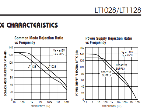

#3887146
Die Gleichtaktspannung ist der Mittelwert der Eingangsspannungen. Wenn
der OpAmp am regeln ist ist die Eingangsspannungsdifferenz idealerweise
Null. Real sind ein paar mV Offsetspannung.
Eine groessere Gleichtaktunterdrueckung erhaelt man durch einen besseren
OpAmp.
Beachte, dass die Gleichtaktunterdrueckung keine Zahl, sondern
frequenzabhaenig ist. Genauso wie die Speisungsunterdrueckung...

Gast #3887223
Siebzehn Zu Fuenfzehn schrieb:
> Allenfalls eine Seite weiter hinten im datenblatt... sofern das
> datenblatt vollstaendig ist.
Ach ja danke!

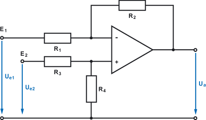

Gast #3887261
Die Aufgabe lautet so:
-) Bestimmen Sie die Gleichtaktunterdrückung des Differenzverstärkers
wie im Bild.
Die Widerstandwerte sind bekannt. Es ist mir auch klar, dass v_gl =
v_gl(u_gl). Wenn u_gl größer wird, dann wird auch die
Gleichtaktverstärkung größer. Aber wie ist dann die Aufgabe zu
verstehen?

Gast #3887280
hoppla, jetzt sehe ich erst deinen Beitrag von 14.26. Du bist also weder
Halbleiterhersteller noch Anwender, sondern sollst eine Aufgabe
ausrechnen.
Dann rechne eben aus, wie groß die Differenzverstärkung und wie groß die
Gleichtaktverstärkung in deinem Fall sind, und teile beides
durcheinander. Beide Größen hängen von den Widerstandswerten und deren
Toleranzen ab.
Nein: wenn u_gl größer wird, dann wird die Ausgangsspannung größer. Aber
die Gleichtaktverstärkung hängt in einem linearen System nicht von der
Höhe der Eingangsspannung ab.
