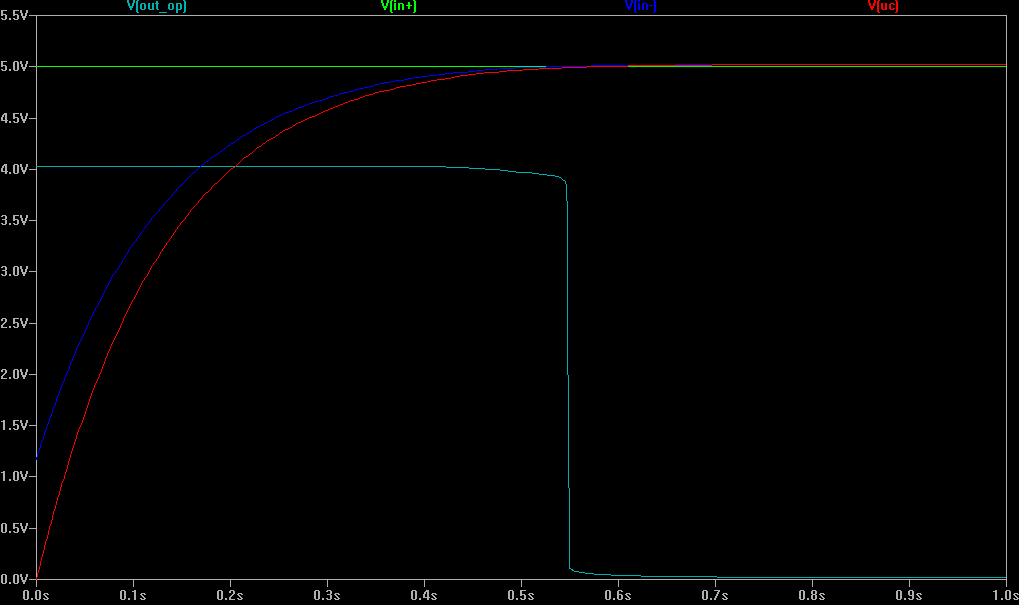

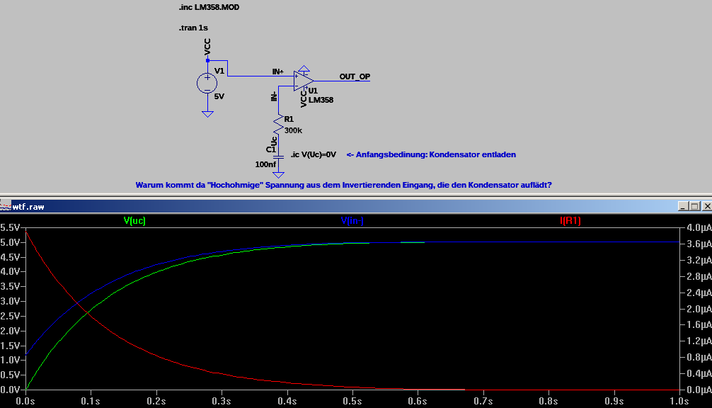

Ist das Modell fehlerhaft oder warum wird der Kondensator vom -Eingang
aufgeladen?
Oder würde das auch in der Realität passieren? Hab kein DSO um das zu
testen.
Ich möchte doch nur mit dem "echten" LM358 Modell in ltspice
experimentieren und Schaltungen entwerfen.
Ja natürlich. Die pnp-Transistoren der Eingangsstufe brauchen
schließlich Basisstrom.

von Tom (Gast)
Das steht im Datenblatt als input bias current :
Beispiele:
LM358: "Input Bias Current: 20 nA Typ"
LMC6064: "Input Bias Current: 10 fA"
von Shadow (Gast)
Ok, supi, ihr habt mich beruhigt. Dann ist die Welt ja doch in Ordnung.
Naja, fließen am Anfang ja schon 4000 nA, aber nur wenn der IN+ auf 5V
ist.
Ist IN+ auf GND geht der C auf 23mV durch Laden mit Anfangs 27nA. Das
ist wohl das im Datenblatt.
