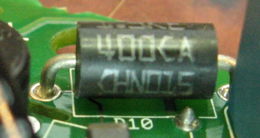

Hallo
Auf einer Bewegundsmelderblatine befindet sich ein mit D10 beschriftetes
Bauteil.
Es sieht aus wie eine Diode aber es fehlt der Ring auf der Seide der
Kathode.
Die Platine hat Überspannung abbekommen und ich kann daher
möglicherweise nicht die 0,7 Volt Durchbruchspannung Messen.
Was für ein Bauteil kann das sein?
Danke im Voraus
Gast #3883989

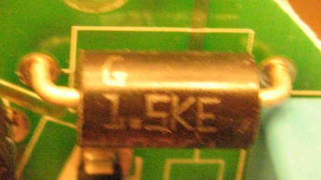

Was steht denn drauf?
1.5KE400,
Die hat eine Durchbruchspannung im bereich von 360-440V.
Ohne Ring, bidirektional.
