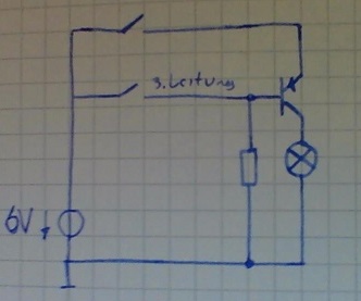

Ich möchte mit einem möglichst kleinem Modul ein Licht einschalten, also
PLUS und MINUS wie gewohnt. Sobald aber auf einer dritten Leitung auch
Strom geführt wird, soll das Modul den Ausgang ausschalten, das Licht
soll ausgehen.
Nen Transistor kann doch sowas oder? Es geht einen Strom von 2A bei 6V
NPN PNP ?

Wenn man ihn richtig verschaltet. Habe ich es richtig verstanden, dass
du die Funktion Licht = A und nicht B realisieren willst?
von Trombo (Gast)
Hä? Das Licht A soll leuchten, sobald aber am Steuermodul für Licht A
die dritte Leitung stromführend ist, soll das Licht A ausgehen.

von Max H. (hartl192)
Ungefähr so?
 Leitung  | 3. Leitung | Licht A
zum Licht |            |
   AUS    |    AUS     |   AUS
   AUS    |    EIN     |   AUS
   EIN    |    AUS     |   EIS
   EIN    |    EIN     |   AUS
Haben die Leitungen die gleiche Masse? AC oder DC?
von Trombo (Gast)
Jawoll, genau so. DC ja
von Trombo (Gast)
Selbe Masse.
Also willst du doch
 Licht A = (Leitung zum Licht) und nicht(3. Leitung)
realisieren.
Die Schaltung könnte so aussehen: (Anhang)

Also ein PNP? Welcher denn zB?
Trombo schrieb:
> Welcher denn zB?
BD680
von Trombo (Gast)
Danke
