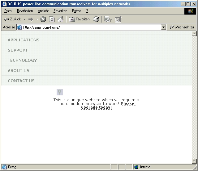

Gast #3896453
Ich habe mir die Seite auch gerade mit einem modernen Browser angesehen.
Dort sieht alles ganz anders aus: Bilder, Animation, etc.
Du musst einen wahrlich alten Browser haben.
