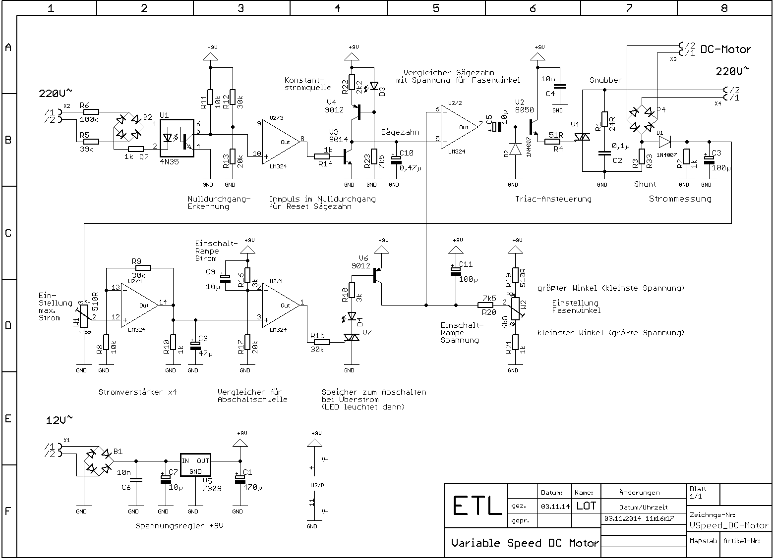

Hallo
Habe eine Schaltung für eine DC Motorsteuerung gebaut leider geht die
Lastabschaltung nicht an Pin 1 des LM324 liegt zwar eine Spannung von
10,6 mV an reicht aber nicht um den Triac zu
Schalten wo liegt der Fehler?
