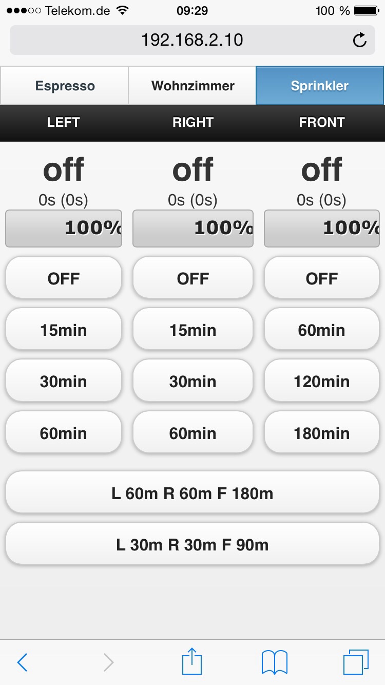

Ich habe auf einem Raspberry Pi einen Mini Webserver auf Basis BottlePy
laufen (python), der bietet die API an.
Dieser API Server weiß wie man mit den Geräten spricht (zB über serielle
Schnittstelle mit einer Schaltung die 868 MHz Schaltungen anfunkt, die
dann zB IR Codes senden).
Die API sieht derzeit so aus:
- http://<Host>/kueche/espresso/<on|off>;
- /wohnzimmer/licht/<on|off>
- /pp/2850/FFFFF0FFFFF0  (Funksteckdose schalten)
- /irsend/6:2:23:1  (IRMP/IRSND)
- /garten/sprinkler/valve:2:1:1800:1 (Ventil 2 einschalten für 1800s,
aber warten, bis Ventil 1 fertig ist)
Gleichzeitig empfängt der BottlePy Server noch über seriell Daten von
alten alten 433 MHz Funksensoren, die von einer Schaltung empfangen
werden und per UART an den Raspberry Pi geschickt werden.
Auf einem Apache läuft wiederum ein Set .psp Seiten, die mit JQuery
Mobile ein ganz einfaches Interface per Web bereitstellen, Screenshots
anbei.
Und es läuft seit neuestem noch o.g. Siri HomeKit server, der iOS eine
HomeKit Accessories vorspielt.

Der Vorteil von JQuery Mobile ist, dass es einigermassen "Responsive"
ist und bringt schon ein Style-Famework mit, d.h. es sieht auf
Smartphone, Tablet und Desktop sehr ok aus und mein HTML/CSS-Code
beschränkt sich auf die reine Funktionalität. Also minimaler Aufwand für
ein ansehnliches Ergebnis.
Ja, ich hab auf dem Raspberry Pi die HTTP API laufen, die ist nur
Umsetzer von HTTP Call auf Gerätesteuerung.
Und separat dazu läuft die JQuery Mobile Site, auch auf dem Raspi, die
nur UI ist und HTTP API Calls absetzt.
Sind auch zwei verschiedenen Frameworks, HTTP API als BottlyPy und die
JQuery Mobile Site als Apache/PSP (Python Server Pages).
Für beides kann man nehmen, was einem beliebt, aber die Trennung finde
ich sehr vorteilhaft.

dann HTTP-Calls auf die API ab das Licht auszuschalten
Und genau da sieht man schon den Vorteil: ich hab Zugriff auf das Licht
von Crontab-Scripts, von JQuery Mobile, von der iBeacon iOS App, von der
HomeRemote App etc.
Alles derselbe Senf auf dieser Ebene, die drunterliegende Hardware ist
mir da wurst.
